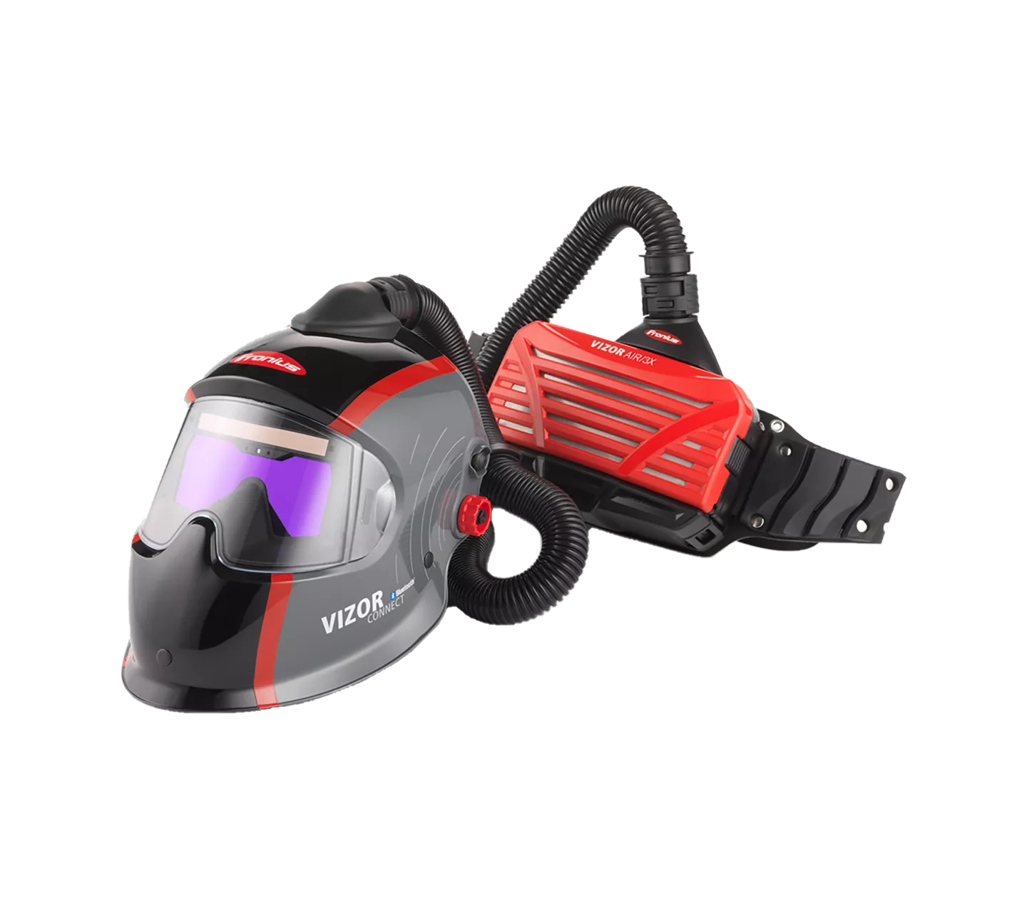

Schweißhelm mit Gebläsefiltergerät
Als Teil der persönlichen Schutzausrüstung kommt dem Atemschutz besondere Bedeutung zu. Sogenannte PAPR-Systeme (Powered Air-Purifying Respirator) bieten den größtmöglichen Schutz vor Schweißrauch.

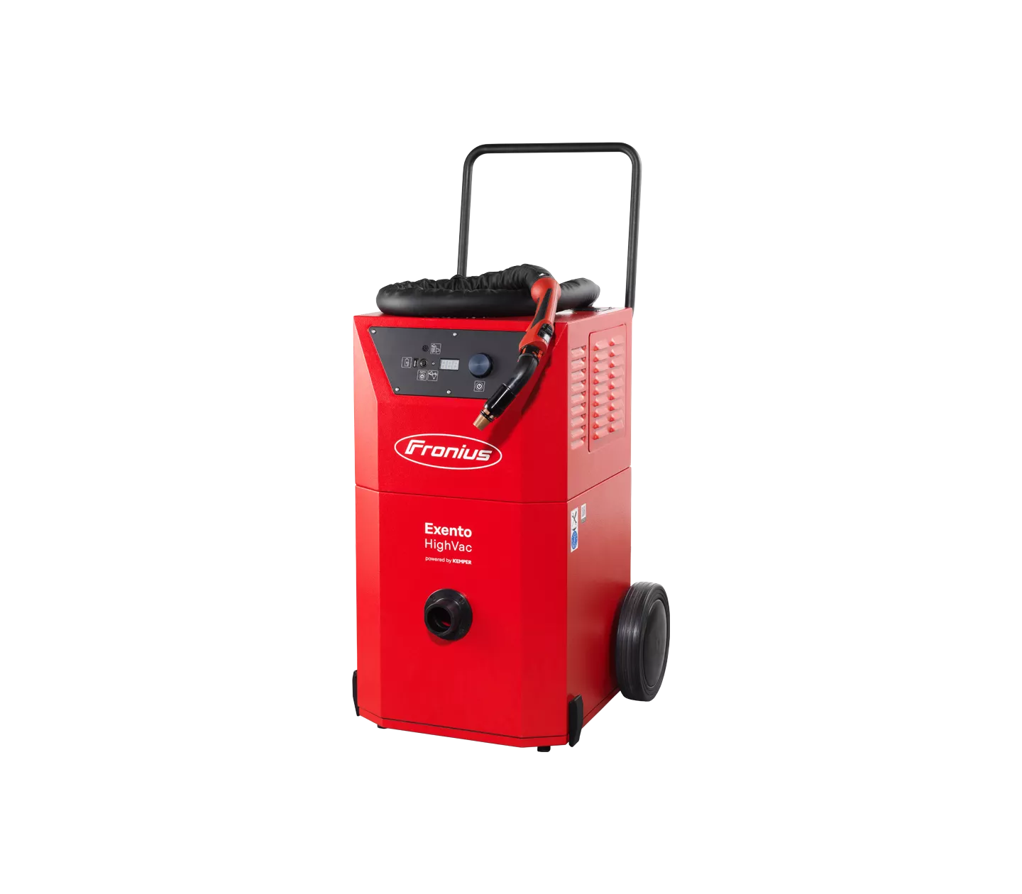

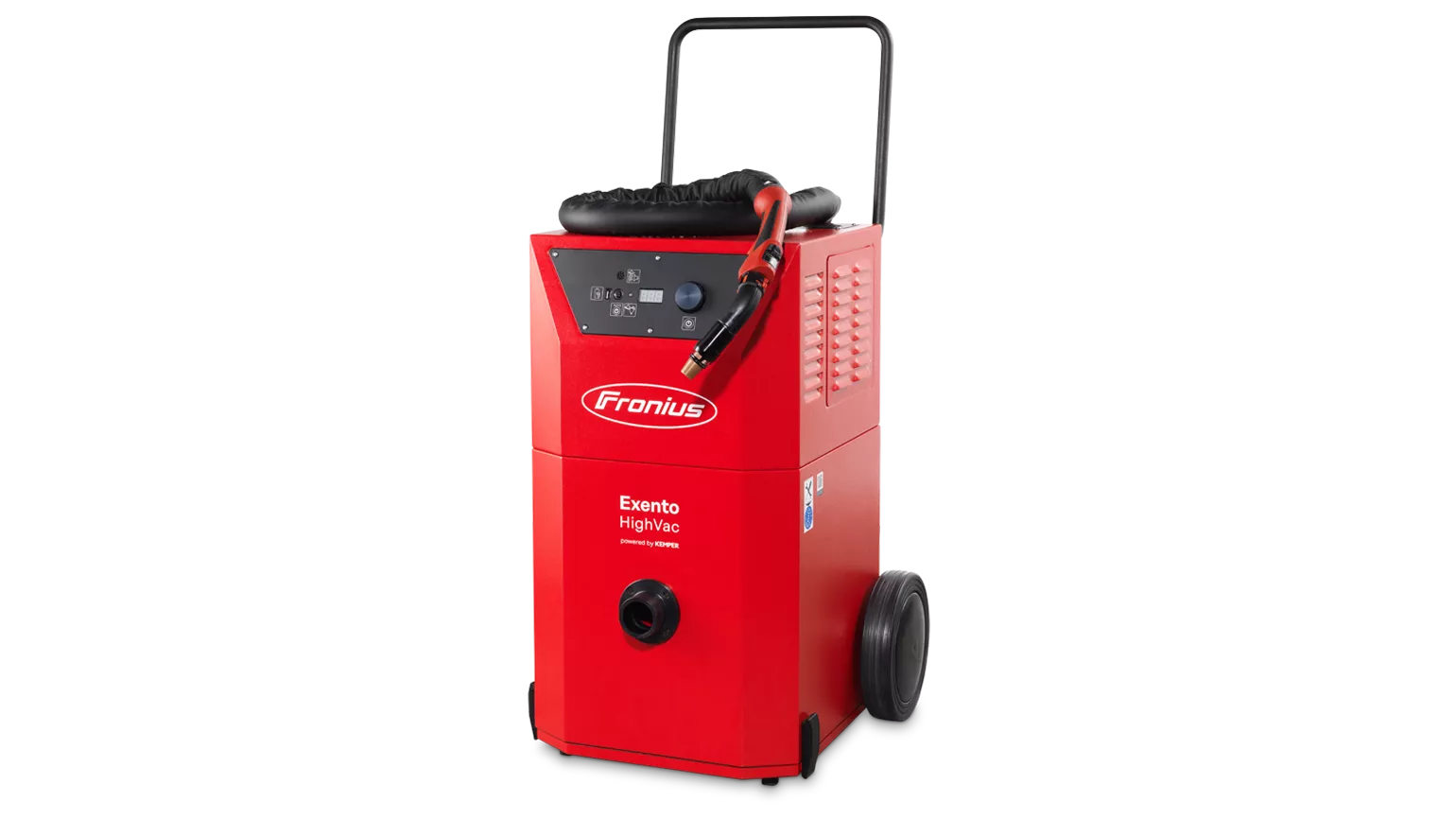

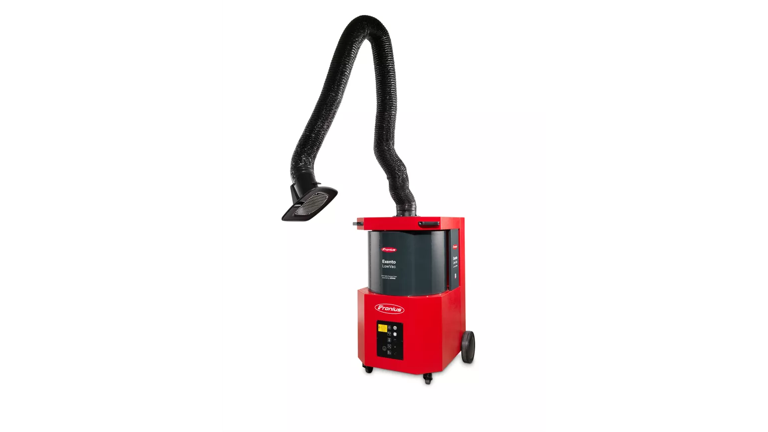

Hochvakuum-Absauganlage
In Kombination mit den leistungsstarken Absaugschweißbrennern beseitigt die Hochvakuum-Anlage den Schweißrauch direkt an der Entstehungsquelle. Sie filtert dabei mehr als 99,9 Prozent der ultrafeinen Schweißrauchpartikel aus der Umgebungsluft und sorgt so für eine deutliche geringere Schweißrauchbelastung.

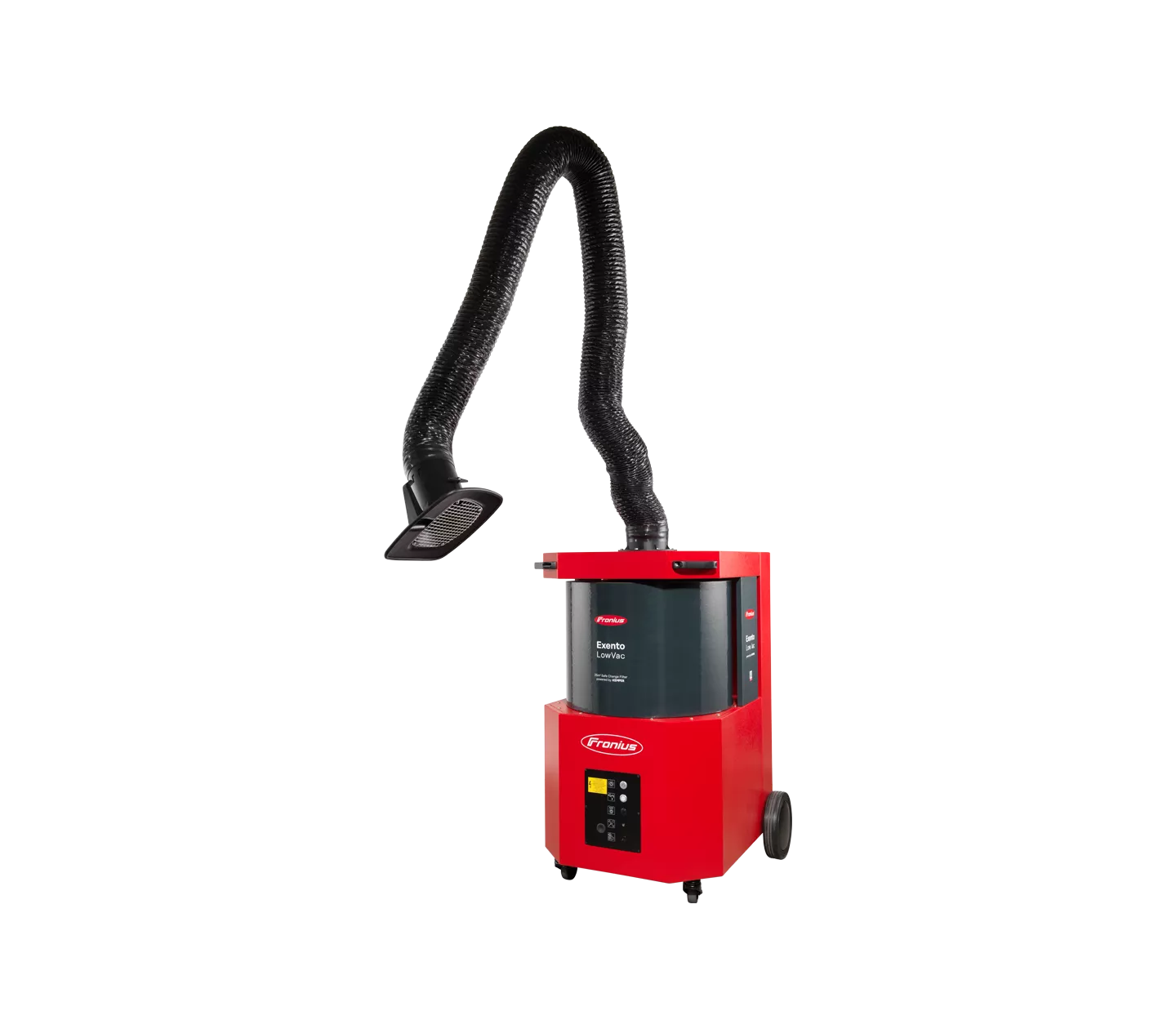

Niedrigvakuum-Absauganlage
Ob MIG/MAG, WIG oder Lichtbogenhandschweißen: Durch den flexiblen Absaugarm mit strömungsoptimierter Absaughaube spielt die Niedrigvakuum-Absauganlage ihre Stärken bei allen gängigen Schweißprozessen aus. Besonders dort, wo kein Absaugbrenner verwendet werden kann, ist diese Absauganlage die richtige Wahl – zum Beispiel beim Lichtbogenhandschweißen.

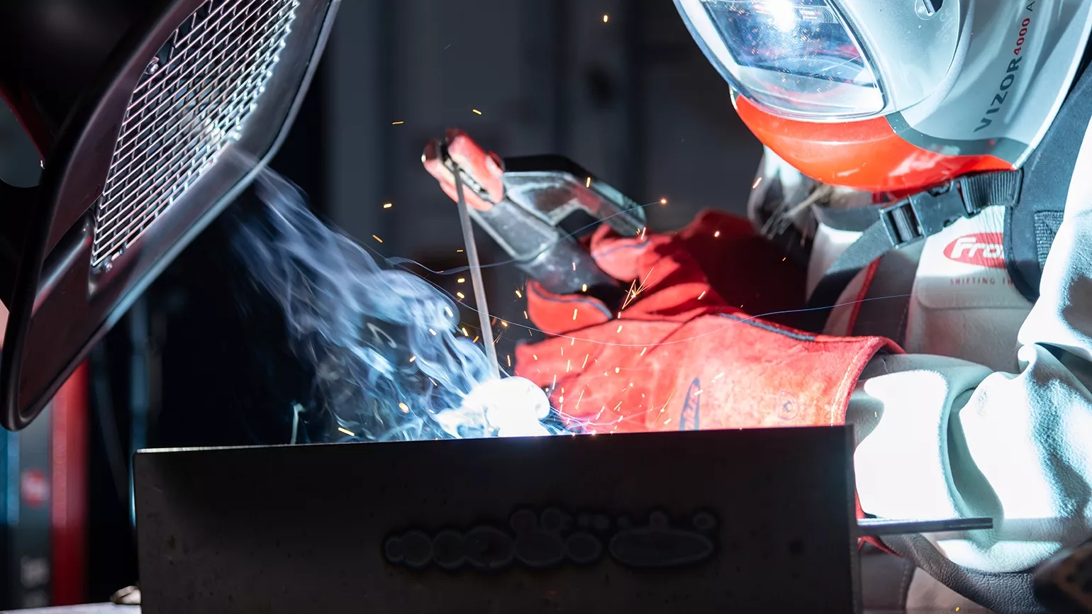

UV- und Blendschutz
Perfekter Schutz für Augen, Gesicht und Kopf

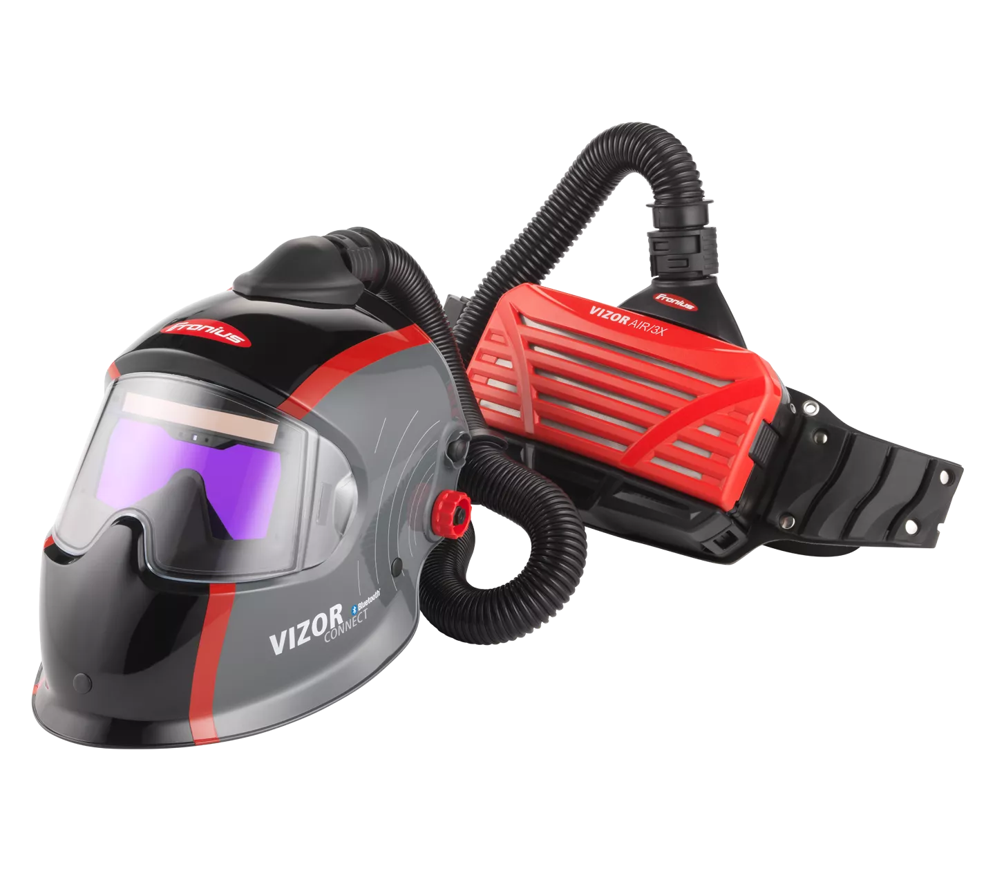

Augen, Gesicht und Kopf sind beim Schweißprozess gesundheitsschädlicher UV- und IR-Strahlung ausgesetzt. Ein moderner Automatik-Schweißhelm schützt die Schweißfachkraft davor sowie vor weiteren potenziellen Gesundheitsgefahren wie Schweißspritzern und Schlacketeilchen.
Automatik-Schweißhelme erkennen den Schweißbetrieb automatisch und dunkeln schnell und selbsttätig ab. Noch schneller und sicherer sind nur Bluetooth®-fähige Schweißhelme: Sie werden vom Schweißgerät bereits vor dem Zünden des Lichtbogens abgedunkelt und vereinen somit maximale Sicherheit mit bestem Arbeitskomfort.

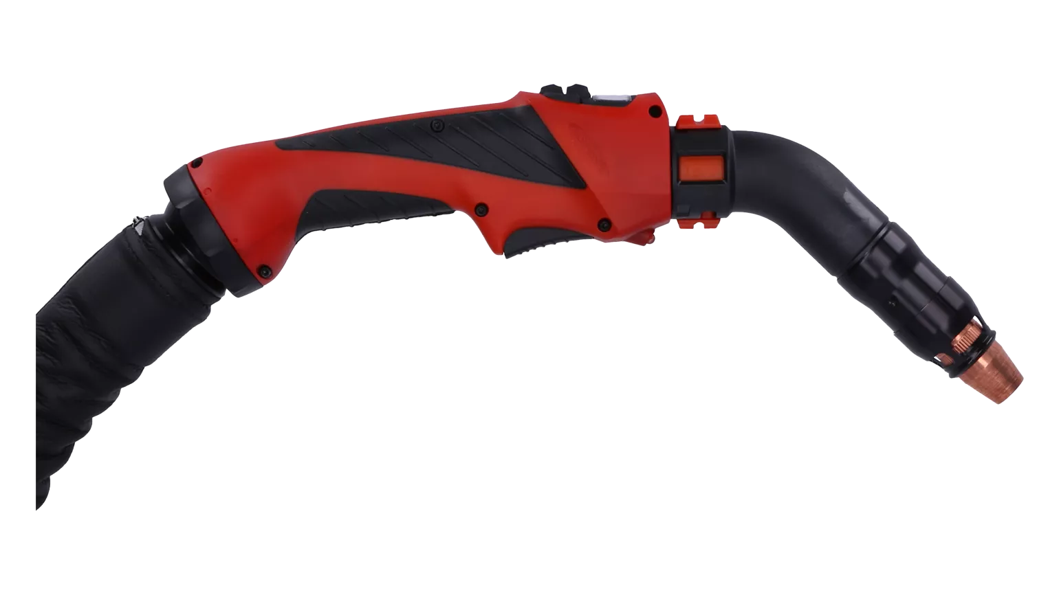

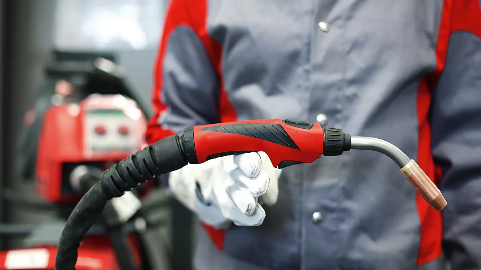

Exento Absaugbrenner
  • Regelung der Absaugleistung direkt an der Griffschale
  • Perfekte Ergänzung zu Exento HighVac Anlagen
  • Erfüllen die Anforderungen der Norm EN ISO 21904-1 Arbeits- und Gesundheitsschutz
Exento HighVac
  • Hohe Absaugleistung mittels Seitenkanalverdichter
  • Geeignet für Brennerabsaugung
  • Intuitive Einknopfbedienung, auch mit Handschuhen
Exento LowVac
  • Erhöhte Sicherheit durch Filterüberwachung und kontaminationsfreien Filterwechsel
  • Geeignet für E-Hand, MIG/MAG und WIG Schweißen
  • Weniger Nachführen des Absaugarmes durch strömungsoptimiertes Design der Absaughaube

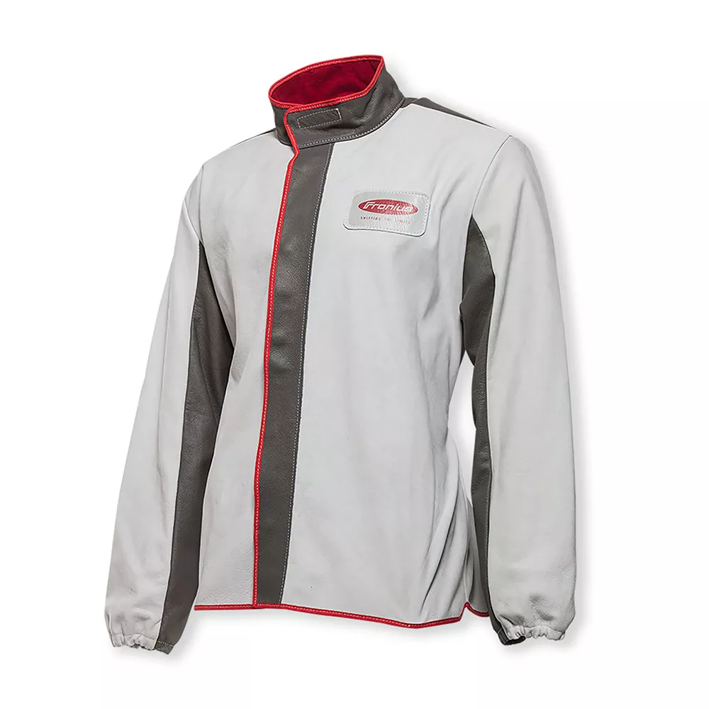

Lederjacke
Lederjacke High End
  • Gefertigt aus Rindsspaltleder nach EN 11611
  • Knopfleiste und Stehkragen mit Klettverschluss verschließbar
  • Verfügbar in den Größen S - XXXXXL

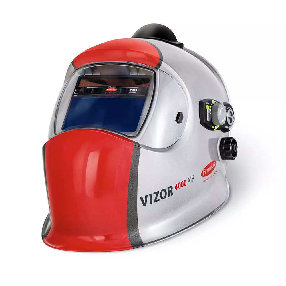

Vizor 4000 Professional
  • Automatische Anpassug der Schutzstufevon 5 bis 13
  • Perfekte Sicht auf die Schweißnaht (1/1/1/1 laut EN 379)
  • Ideal für Überkopf-Anwendungen aufgrund der rauch- und partikelabweisenden Form
Vizor Air/3X Connect mit Atemschutz
  • Schutzstufe: 2,5/7-12 (man,) bzw, 2,5/5-12 (auto)
  • Maximaler Luftstrom / Frischluftversorgung: Level 1: min, 170 nl/min Level 2: min, 210 nl/min Level 3: min, 240 nl/min
  • Umschaltzeit / Abdunkeln: 0,09 ms
