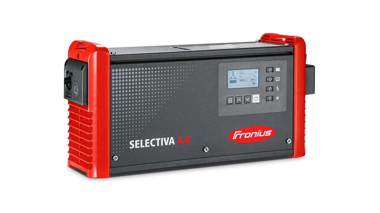

Ladegeräte 4.0 für 24V Batterien
Ein Ladegerät viele Möglichkeiten
Die universellen Ladegeräte der Selectiva Produktfamilie laden flexibel Blei-Säure Batterien mit unterschiedlichen Spannungen und Kapazitäten. Sie profitieren von der einfachen Bedienung, dem geringen Platzbedarf sowie den niedrigen Betriebskosten.

Power Charging
Mit der Power Charging Option ist es möglich, ein niedriges Bleibatterie-Level mit Hilfe von Schnell bzw. Zwischenladung in kurzer Zeit zu erhöhen.
Cold Logistics
Die Cold Logistics Option steigert die Leistungsfähigkeit der ausgekühlten Batterie, in dem sie die Temperatur erhöht. Die Kennlinie wird so angepasst, dass der Batterie eine höhere Energiemenge zur Verfügung gestellt wird, um diese zu erwärmen.
Flexibel und adaptiv
Wir sind uns bewusst, dass sich Ihr Alltag oftmals schnell verändern kann. Daher sind unsere Selectiva 4.0 Ladegeräte nicht nur modular und bewegbar, sondern können auch alle gängigen Blei-Säure, Lead Crystal und CSM Batterien laden. Ihr Vorteil? Ein Ladegerät, das sich flexibel an Ihre Anforderungen anpasst und unterschiedliche Spannungen Ihrer Staplerbatterien erkennt und lädt.
Überzeugende Qualität weitergedacht
Unsere Produkte punkten durch hohe Lebensdauer. Davon sind nicht nur wir überzeugt, sondern auch unsere Kunden - und das seit 75 Jahren. Dies haben wir zum Anlass genommen und gewähren unseren Kunden auf die Selectiva 4.0 Ladegeräte-Familie beeindruckende 5 Jahre Produktgarantie.
Ri-Ladekennlinie
Der Ri-Ladeprozess passt sich an die Bedürfnisse der jeweiligen Batterie an und liefert genau den Strom, der für eine optimale Ladung benötigt wird.
CSM Kennlinie
Die CSM Kennlinie ermöglicht es, diesen Batterietyp optimal zu laden und kann mit der Option Power Charging kombiniert werden.
Lead Crystal
Die Lead Crystal Kennlinie beinhaltet eine spezielle Kennlinie zur optimalen Ladung dieses Batterietyps.
