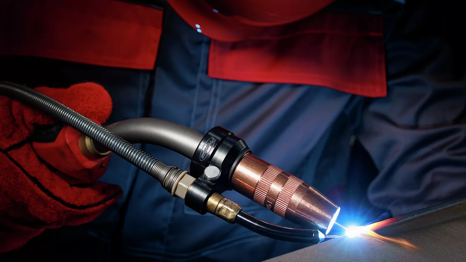

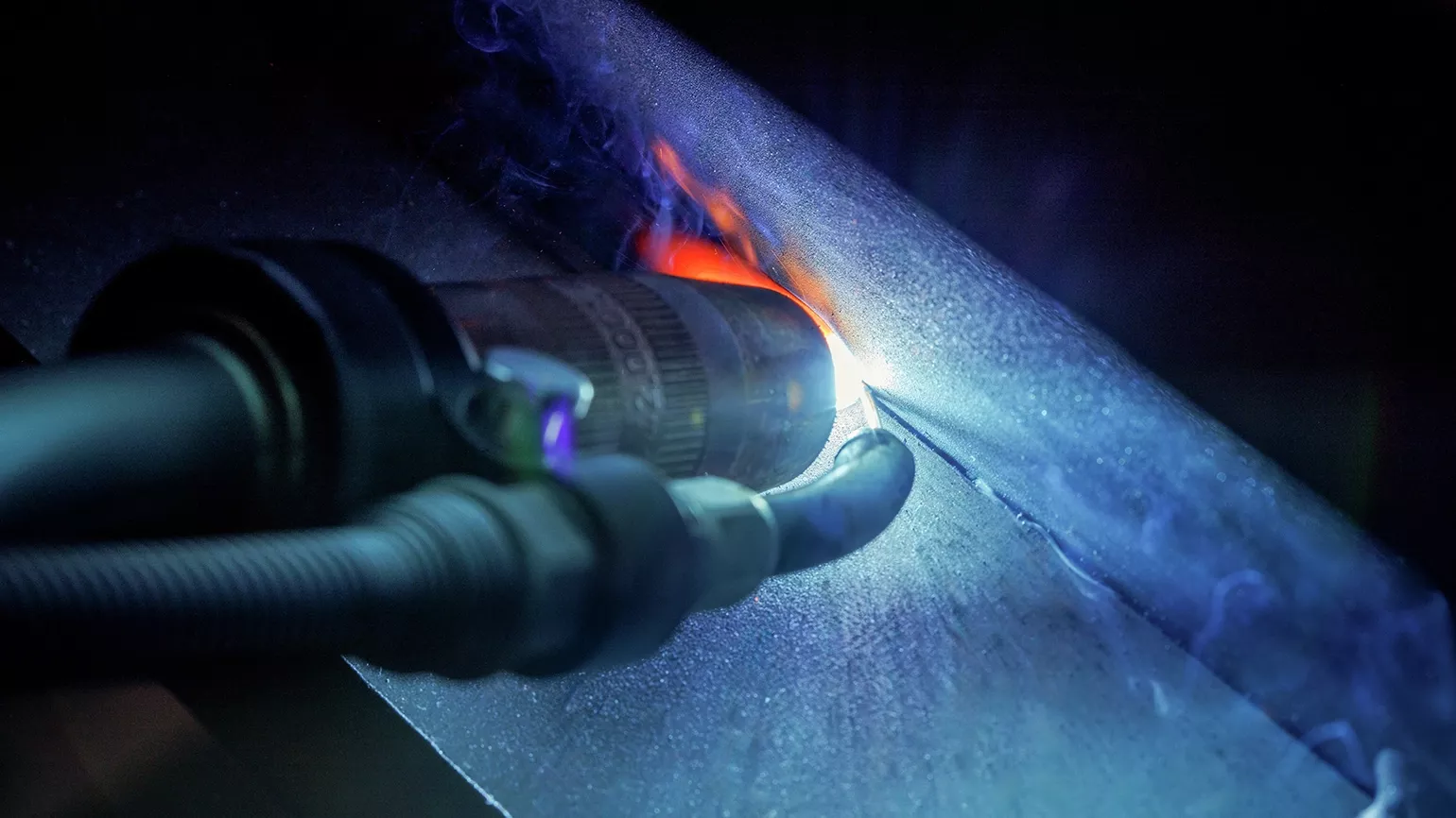

Das Herzstück von Velo ist ein zweiter Draht, der sogenannte Velo-Draht. Dieser arbeitet ohne Lichtbogen und ohne zusätzliche Gaszufuhr. Er berührt das Werkstück im festen Zustand und erzeugt durch Reibung eine Vorwärtsbewegung, die den Brenner entlang der Nahtkante, Kerbe oder Fase „schiebt“. Dabei bleibt der Abstand zwischen Kontaktrohr und Werkstück konstant. Der Draht bringt hierbei nur wenig zusätzliches Material in die Naht ein – der Drahtverbrauch entspricht exakt der Nahtlänge.

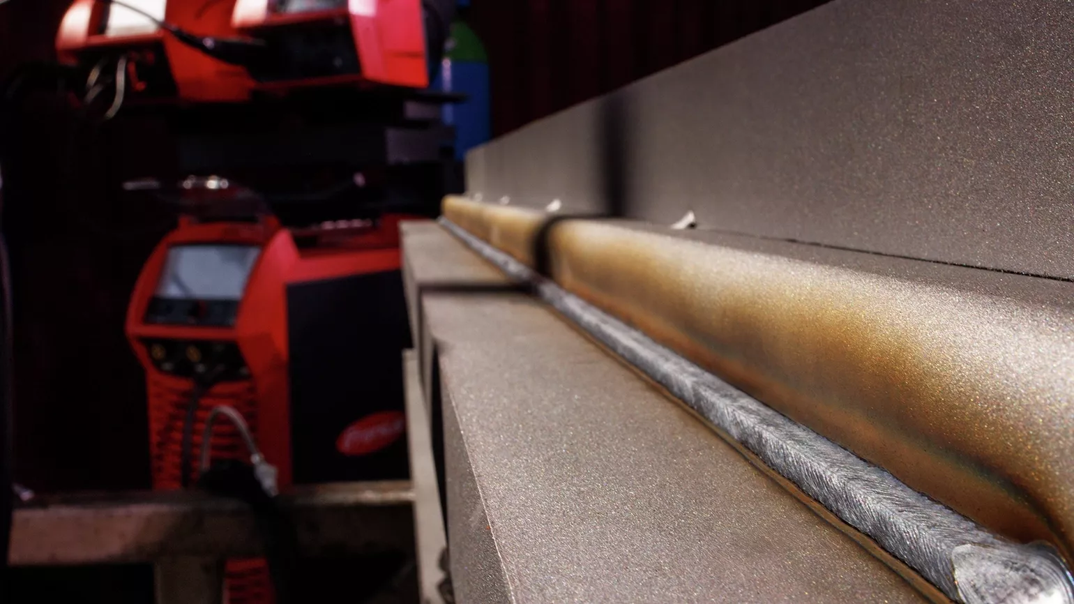

Velo Schweißnaht

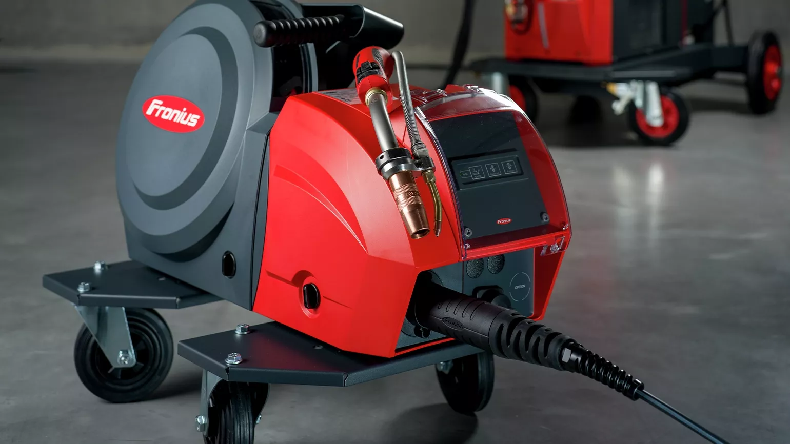

Auch die Nachrüstung ist denkbar einfach: Velo ist kompatibel mit bestehenden TPS/i-Geräten ab einer Leistung von 320 A sowie mit iWave-Multiprozess-PRO-Systemen. Für die Integration sind lediglich der Drahtvorschub für den Velo-Draht, eine passende Brenneradaption mit Drahtzufuhr und die entsprechende Softwarefreischaltung erforderlich. Und dann kann es auch schon losgehen!
