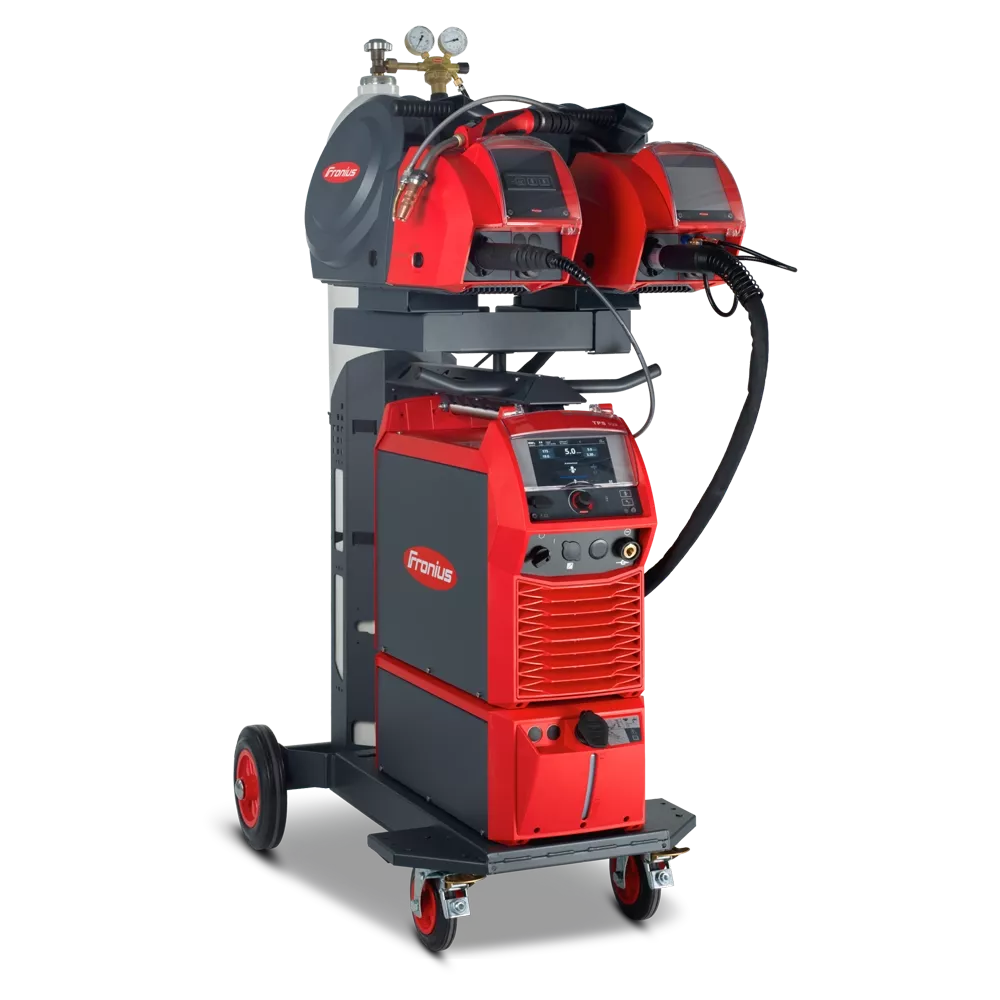

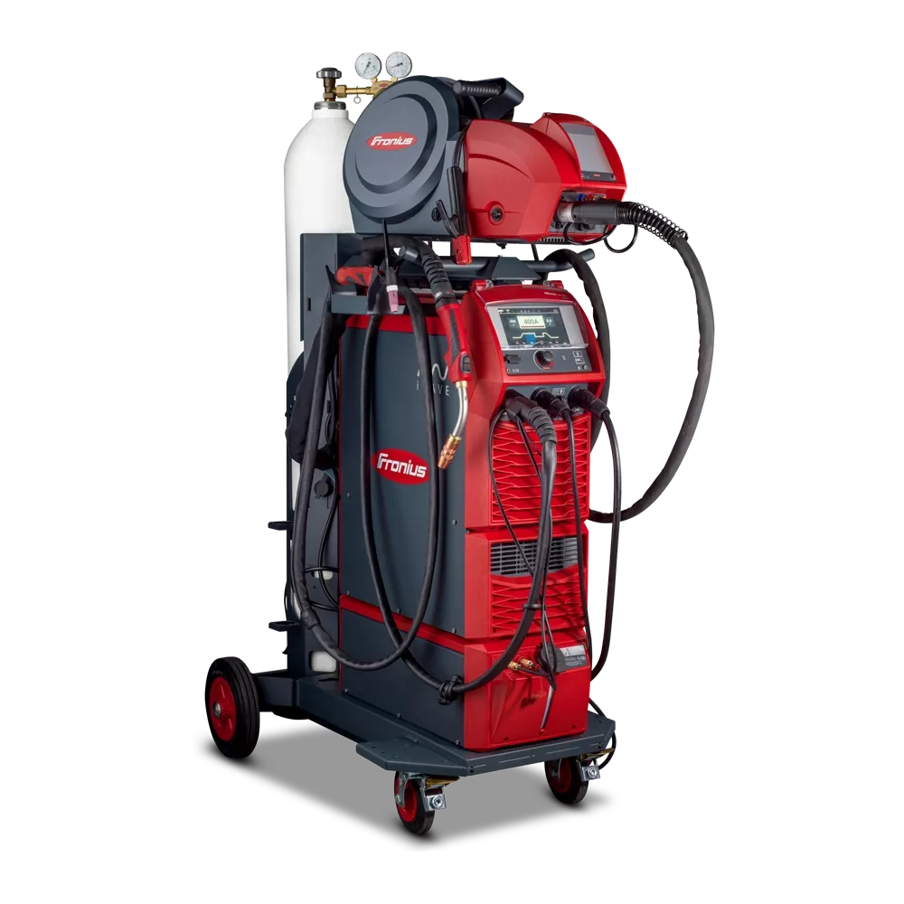

Systemaufbau
TPS/i oder iWave- Multiprozess
TPSi Schweißgerät
Einfach auf- und nachrüsten
Erweiterung leichtgemacht: Unser Velo-Zubehör lässt sich problemlos in bestehende TPS/i- und iWave-Systeme integrieren. Dazu muss lediglich die Software freigeschaltet werden. Nach dem Anbringen des WF-25i-Velo-Drahtvorschubs sowie der passenden Brenneradaption können Sie sofort mit dem Schweißen beginnen.
