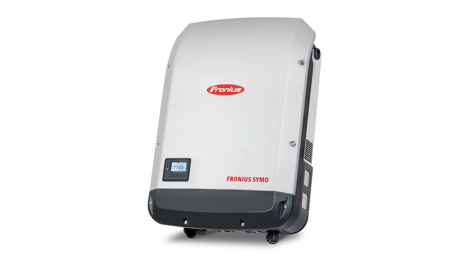

Der Wechselrichter wandelt den Gleichstrom aus den PV-Modulen in Wechselstrom um und stellt dem PV-Genset System so viel PV-Energie wie möglich zur Verfügung.
