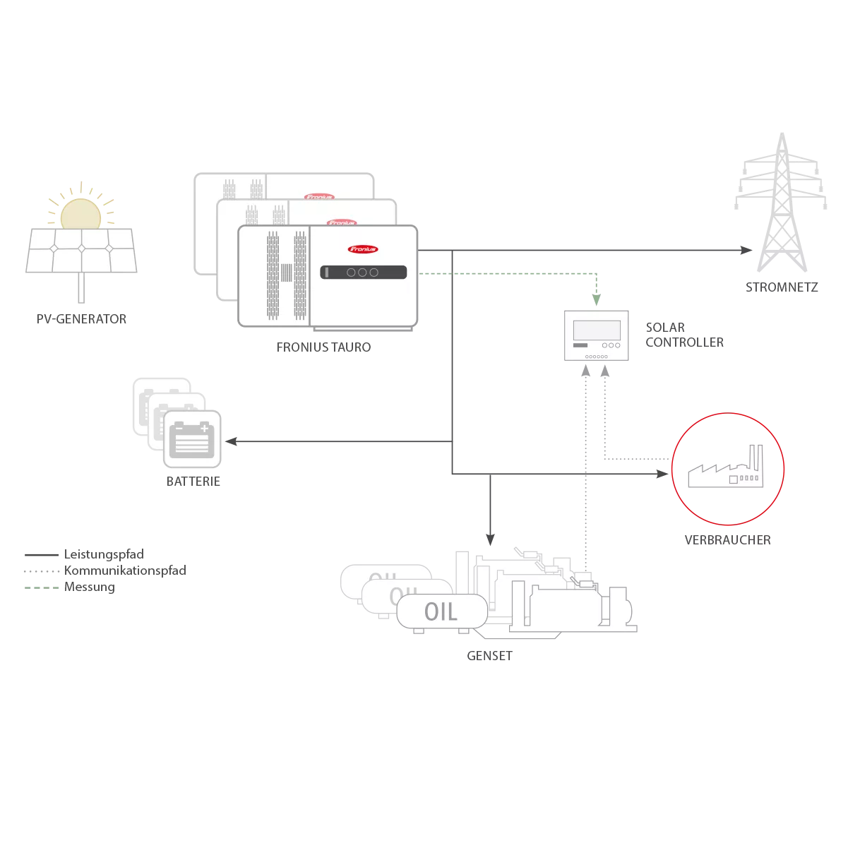

    Mit der PV-Genset Advanced Lösung können PV-Anlagen einfach und schnell in Dieselsysteme integriert werden, in denen mehrere Dieselgeneratoren im Einsatz sind. Die Advanced Lösung eignet sich vor allem als Retrofit-Lösung für Multigeneratorsysteme. Der Controller ist die Kommunikationsschnittstelle und übernimmt die einwandfreie Steuerung des Gesamtsystems. So kann die PV-Anlage die Dieselgeneratoren bestmöglich entlasten und Kosten sparen. Die Lösung zeichnet sich durch Kombination und Kompatibilität von starken Partnern wie ComAp, DEIF, Elum oder Encombi aus.
    • Die Retrofit-Lösung für Multigeneratorsysteme
    • Sowohl für Niederspannungs- als auch für Mittelspannungsanwendungen geeignet
    Fronius PV-Genset Professional
    Die PV-Genset Professional Lösung ist die voll integrierte und abgestimmte Lösung für Multigeneratorsysteme. Der Controller ist die Kommunikationsschnittstelle und übernimmt die einwandfreie Steuerung des Gesamtsystems. Dies führt zu einem optimalen Zusammenspiel und entlastet Dieselgeneratoren bestmöglich durch die PV-Anlage. Die Lösung zeichnet sich durch Kombination und Kompatibilität von starken Partnern wie ComAp oder DEIF aus.
    • Die voll integrierte Lösung für Multigeneratorsysteme

    Für den optimalen Betrieb Ihres PV-Genset Systems sind nicht allein die integrierten Komponenten, sondern auch ihre smarte Steuerung ausschlaggebend: Sie stellt einen reibungslosen Ablauf sicher und sorgt darüber hinaus für maximale Erträge und merkliche Einsparungen bei den Energiekosten.
    Der Solar Controller ist die Kommunikationsschnittstelle und übernimmt die einwandfreie Steuerung des Gesamtsystems. Dank der integrierten Fronius Kommunikationseinheit lassen sich die Drittanbieterkomponenten mit Modbus RTU oder über TCP mit dem SunSpec Inverter Control Model in eine Steuerung einfach einbinden.
    Wechselrichter  Solar Controller
    Fronius SnapINverter
    (Symo, Symo Advanced, Eco)
    Elum (ePowerControl),
    ENcombi (ECpv)
    Fronius Tauro
    (Tauro, Tauro ECO)
     DEIF (ASC)
     Fronius GEN24 Plus  ComAp (InteliSys)
