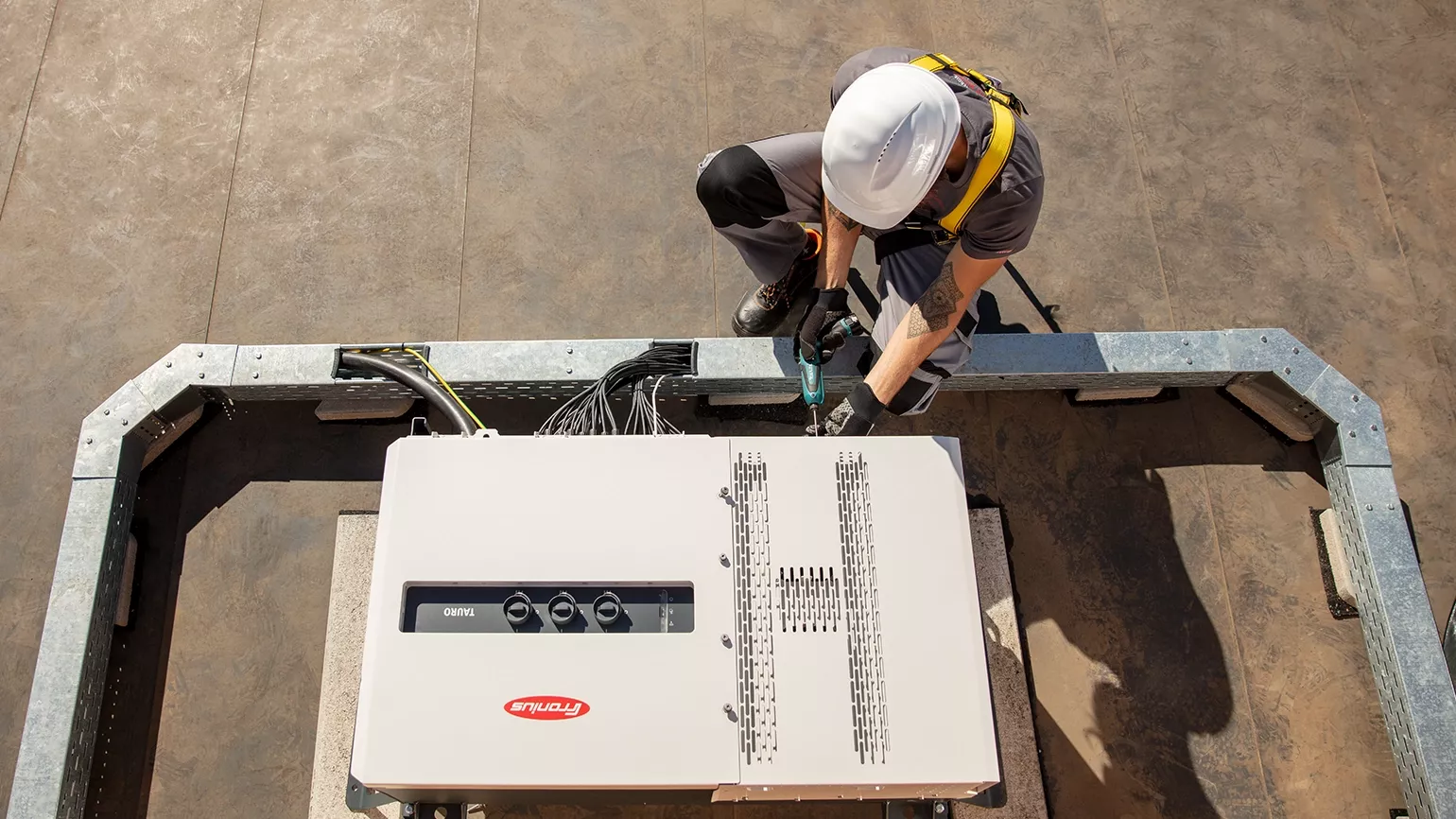

Maximale Leistung, einfache Installation
Unser Fronius Tauro begeistert durch schnelle Installation und besonders effiziente Wartung, die von nur einer Person durchgeführt werden kann. Die aktive Kühlung schützt die Leistungselektronik zuverlässig, verlängert die Lebensdauer und verhindert ein mögliches Derating. Das doppelwandige Gehäuse sorgt zudem für einen optimalen Temperaturausgleich, selbst bei direkter Sonneneinstrahlung. So bleibt die Leistung auch bei Umgebungstemperaturen von bis zu 50 Grad Celsius konstant hoch.
 Fronius Tauro Installation

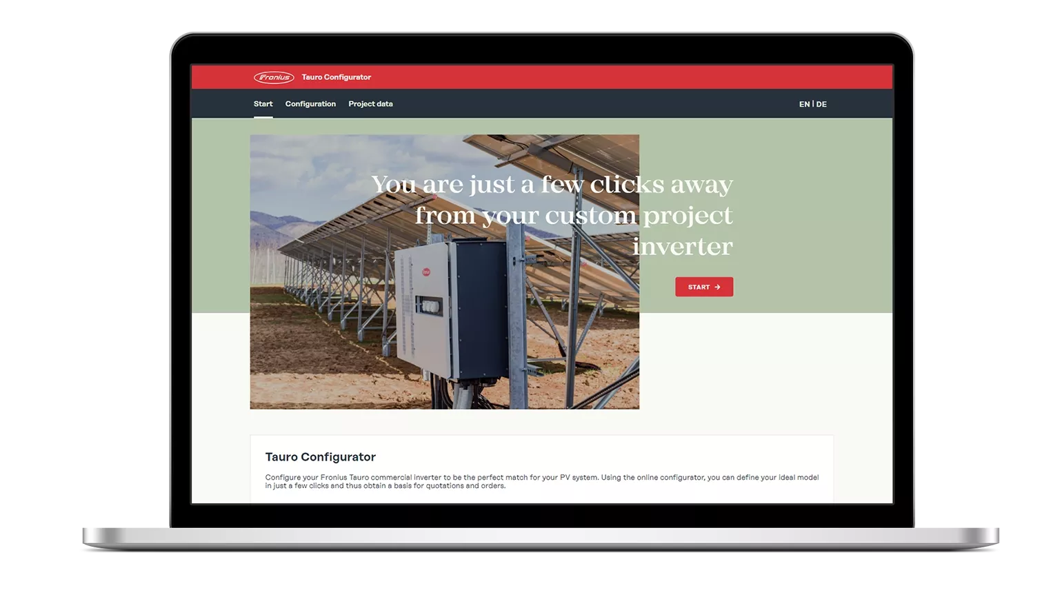

Wechselrichter für PV-Großprojekte einfach online konfigurieren
Mit wenigen Klicks zum Tauro Konfigurator
Nutzen Sie den Konfigurator, um den Fronius Tauro optimal auf die Anforderungen Ihres PV-Systems abzustimmen. Auf Basis Ihrer Konfiguration erstellen wir Ihnen ein maßgeschneidertes Angebot und Sie können unseren Fronius Tauro bequem online bestellen.
Jetzt Tauro konfigurieren
 Fronius Tauro Wechselrichter Konfigurator
