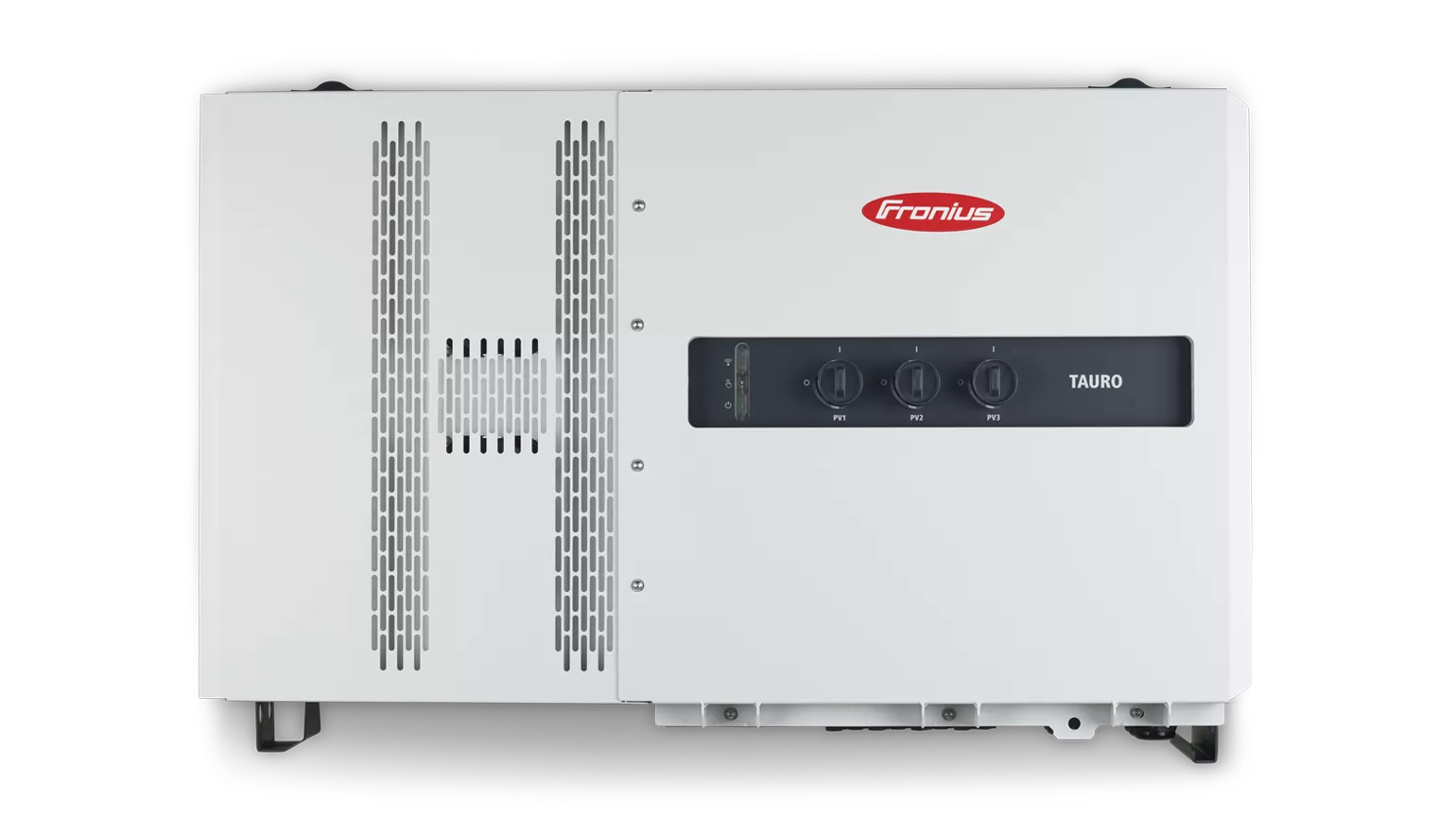

Tauro ECO
Technische Daten
Eingangsdaten
| Anzahl MPP-Tracker | 1 |
Max. Eingangsstrom (Idc max_inverter) | 87,5 A |
DC Eingangsspannungsbereich (Udc min - Udc max) | 580 - 1000 V |
Einspeisung Startspannung (Udc start) | 650 V |
Max. PV-Generatorleistung (Pdc max) | 75 kWpeak |
MPP-Spannungsbereich (Umpp min - Umpp max) | 580 - 930 V 9) |
Max. Eingangsstrom PV1 (Idc max, PV1) | 75 A |
Max. Eingangsstrom PV2 (Idc max, PV2) | 75 A |
Max. Kurzschlussstrom PV1 (Isc max, PV1)* | 125 A |
Max. Kurzschlussstrom PV2 (Isc max, PV2)* | 125 A |
Max. Leistung PV Anlage PV1 (Pdc max,PV1) | 60 kWpeak |
Max. Leistung PV Anlage PV2 (Pdc max, PV2) | 60 kWpeak |
| Max. AC-Absicherung | 355 A |
Max. Kurzschlussstrom Wechselrichter (Isc max, inverter) | 178 A |
Max. Kurzschlussstrom Strang (Isc max, String) | 20 A |
Max. Eingangsstrom Strang (Idc max, String) | 14,5 A |
Anzahl DC Anschlüsse PV1 | 7 |
Anzahl DC Anschlüsse PV2 | 7 |
Max. Kurzschlussstrom Strang (Isc max, String) - 30 A Option | 30 A |
Max. Eingangsstrom Strang (Idc max, String) - 30 A Option | 22 A |
Anzahl DC Anschlüsse PV1 - 30 A Option | 4 |
Anzahl DC Anschlüsse PV2 - 30 A Option | 5 |
Ausgangsdaten
AC-Nennleistung (Pac,r) | 50 kW |
Max. Ausgangsleistung (Pac max) | 50 kVA |
AC-Ausgangsstrom (Iac nom) | 75,8A at 220Vac , 72,5A at 230Vac |
Netzanschluss (Uac,r) | 3~ NPE 380/220 , 3~ NPE 400/230 V |
AC Spannungsbereich (Umin - Umax) | 180 - 270 V |
Frequenz (fr) | 50 / 60 Hz |
Frequenzbereich (fmin - fmax) | 45 - 65 Hz |
Leistungsfaktor (cos φac,r) | 0 - 1 ind./cap. |
| Max. DC-Absicherung | 20 A |
Allgemeine Daten
| Abmessung / Länge | 346 mm |
| Abmessung / Breite | 1109 mm |
| Abmessung / Höhe | 755 mm |
| Abmessung / Tiefe | 346 mm |
| Gewicht | 74 kg |
| Gewicht inkl. Verpackung | 92 kg |
| Schutzart | IP65 |
| Schutzklasse | 1 |
Überspannungskategorie (DC / AC) 1) | 2 / 3 |
| Nachtverbrauch | 15W |
| Montage | Innen und Außen 4) |
| Umgebungstemperatur-Bereich | -40°C - +65°C (mit AC-Trenner Option: -30°C - +65°C) 5) |
| Zulässige Luftfeuchtigkeit | 0 - 100 % |
Max. Höhe über dem Meeresspiegel 2) | 4000 m |
| Zertifikate und Normerfüllung | VDE-AR-N 4105, VDE-AR-N 4110, IEC 62109-1/-2, IEC 62116, IEC 61727 R25, AS/NZS 4777, CEI 0-16, CEI 0-21, EN 50549-1/-2, VDE 0126-1-1 6) |
| Wechselrichterkonzept | Trafolos |
| Kühlung | Active Cooling Technologie und Double-Wall System |
| Geräuschemissionen | 68,5 dB(A) |
| Störemissionsklasse | B |
Wirkungsgrad
| Max. Wirkungsgrad (PV - Stromnetz) | 98,5 % |
| Europäischer Wirkungsgrad (ƞEU) | 98.2 / 97.7 / 97.3 (580Vdc / 800Vdc / 930Vdc) |
ƞ bei 5 % Pac,r 3) | 95.38 / 90.94 / 89.10 (580Vdc / 800Vdc / 930Vdc) |
ƞ bei 10 % Pac,r 3) | 97.31 / 95.45 / 93.68 (580Vdc / 800Vdc / 930Vdc) |
ƞ bei 20 % Pac,r 3) | 98.18 / 97.41 / 96.83 (580Vdc / 800Vdc / 930Vdc) |
ƞ bei 25 % Pac,r 3) | 98.35 / 97.76 / 97.33 (580Vdc / 800Vdc / 930Vdc) |
ƞ bei 30 % Pac,r 3) | 98.40 / 97.92 / 97.60 (580Vdc / 800Vdc / 930Vdc) |
ƞ bei 50 % Pac,r 3) | 98.51 / 98.22 / 97.99 (580Vdc / 800Vdc / 930Vdc) |
ƞ bei 75 % Pac,r 3) | 98.40 / 98.23 / 98.05 (580Vdc / 800Vdc / 930Vdc) |
ƞ bei 100 % Pac,r 3) | 98.25 / 98.11 / 98.01 (580Vdc / 800Vdc / 930Vdc) |
| MPP-Anpassungswirkungsgrad | 99,9 |
Schutzeinrichtungen
| DC-Isolationsmessung | Integriert |
| Überlastverhalten | Arbeitspunktverschiebung, Leistungsbegrenzung 5) |
| DC-Trennschalter | Integriert |
| Fehlerstrom-Überwachung (RCMU) | Integriert |
| Überspannungsschutzeinrichtungen | Typ 1+2 integriert 7), Typ 2 optional |
| Strangsicherung | Integriert, 20 A oder 30 A |
| Lichtbogenerkennung - AFCI (Fronius Arc Guard) | Optional (nur bei 20A-Option) |
Schnittstellen
| Ethernet LAN RJ45 | 10/100Mbit max. 100m Fronius Solar.web, Modbus TCP Sunspec, Fronius Solar API (JSON) 8) |
| 6 digitale Ein-/ Ausgänge + 6 digitale Eingänge | Anbindung an Rundsteuerempfänger, Energiemanagement, Lastenmanagement Inputs: Voltage level low: min. 0V - max. 1.8V high: min. 4,5V - max. 28,8V / Input resistance: 70kOhm Outputs: 5 Watt @ 12V in total for all six digital outputs when supplied internally in case of no load on the USB Port. 1A @ >12,5V to 24V per digital output when supplied externally by an external power supply but in total max. 3A integrated |
| Notausschaltung (WSD) | Ja |
| Datalogger und webserver | Integriert 8) |
| WLAN | Fronius Solar.web, Modus TCP Sunspec, Fronius Solar API (JSON) |
| 2x RS485 | Modbus RTU Sunspec |
AC Anschlusstechnologie
| Kabelquerschnitt | 35 - 240 mm² |
| Leitmaterial | Al Cu |
| Verbindungsanschlüsse | Kabelschuh oder V-Klemmen |
| Single Core Option (Einadriges Kabel) | Kabelverschraubung: 5 x M40 (10 - 28 mm) |
| Multi Core Option (Mehradriges Kabel) | Kabelverschraubung: 1 x Multi Core Durchführung Ø 16 - 61,4 mm + 1 x M32 (10 - 25 mm) |
| AC Daisy Chaining Option (Einadriges Kabel) | Kabelverschraubung: 10 x M32 (10 - 25 mm) |
DC Anschlusstechnologie
| Kabelquerschnitt | 4 - 6 mm² |
| Leitmaterial | Cu |
| Verbindungsanschlüsse | DC-Direktanschluss, Stäubli Multi Contact MC4 |
Mehr Informationen zu den Features dieses Produkts
Hilfestellungen zur Installation und Nutzung dieses Produkts.
Fussnoten zu den technischen Daten
1) Nach IEC 62109-1
2) Uneingeschränkter Spannungsbereich
3) Gemessen bei 580Vdc / 800Vdc / 930Vdc
4) Direkt in der Sonne möglich
5) Erst bei einer Umgebungstemperatur von 50°C
6) AC- und DC-Überspannungsschutz; Typ 1+2: Iimp 5kA
7) Für die Kommunikation mit mehreren Wechselrichtern wird eine Ethernet-Sternschaltung verwendet. Jeder einzelne Wechselrichter kommuniziert über seinen integrierten Datenlogger unabhängig mit dem Netzwerk/Internet
8) Weitere Zertifizierungen finden Sie unter www.fronius.com/tauro-cert
9) Bei 230 V tatsächlicher Netzspannung; Auslegungsempfehlung (Umpp min): 600V
