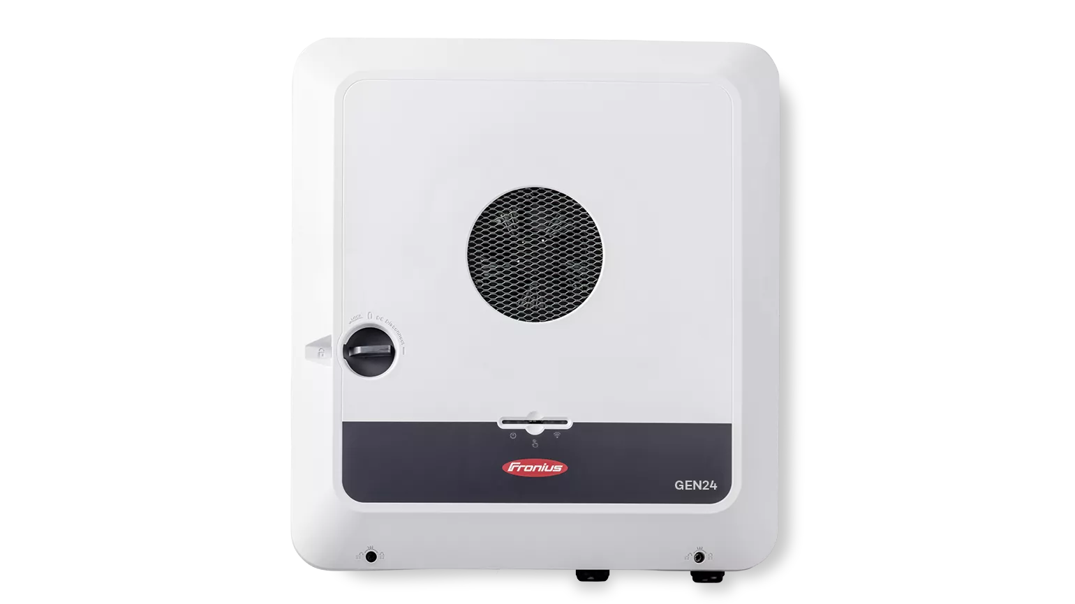

Fronius Primo GEN24 UL
Technische Daten
Eingangsdaten
Anzahl MPP-Tracker | 2 |
PV Eingangsleistung (W) | 6190 W |
Einspeisung Startspannung (Udc start) | 80 V |
Min. MPP Spannung ( U mpp min) | 230 V |
Max. MPP Spannung ( U mpp max) | 480 V |
Ausgangsdaten PV Point
Max. Umschaltezeit PV-Point | 17 s |
Max.Umschaltezeit Full Backup | 17 s |
Allgemeine Daten
Netzfrequenz | 50 1/s, 60 1/s |
Abmessung / Breite | 474 mm |
Abmessung / Höhe | 516 mm |
Abmessung / Tiefe | 165 mm |
Gewicht | 15,08 kg |
Gewicht inkl. Verpackung | 18,7 kg |
Schutzklasse | 1 |
Überspannungskategorie (DC / AC) 1) | 2 / 4 |
Wechselrichterkonzept | Trafolos |
Kühlung | Geregelte Luftkühlung |
Montage | Innen- und Außenmontage |
Min. zulässige Umgebungstemperatur | -40 °C |
Max. zulässige Umgebungstemperatur | 60 °C |
Anschlusstechnologie DC PV | 2x DC+1, 2x DC+2 and 4x DC- spring-type terminals for solid: copper AWG14-8 |
Anschlusstechnologie DC Batterie | 1x DC+ and 1x DC- spring-type terminals for solid: copper AWG 12-8 |
Anschlusstechnologie AC | Spring-type terminals for solid: copper stranded / fine stranded: copper: AWG 14-8 Backup power spring-type terminals: AWG 16-8 |
Notstromfunktionen | PV Point |
Geräuschemissionen | 42 dB(A) |
Störemissionsklasse | B |
Schutzeinrichtungen
DC-Isolationsmessung | Ja |
Überlastverhalten | Arbeitspunktverschiebung, Leistungsbegrenzung |
DC-Trennschalter | Ja |
DC Verpolungsschutz | Ja |
Lichtbogenerkennung - AFCI (Fronius Arc Guard) | Ja |
Schnittstellen
WLAN / 2x Ethernet LAN | Fronius Solar.web, Modbus TCP SunSpec, Fronius Solar API (JSON) |
6 digitale Ein-/ Ausgänge + 6 digitale Eingänge | Anbindung an Rundsteuerempfänger, Energiemanagement |
Notausschaltung (WSD) | Ja |
Datalogger und webserver | Integriert |
2x RS485 | Modbus RTU SunSpec (Drittanbieter) / Fronius Smart Meter, Batterie, Fronius Ohmpilot |
Technische Daten
Netzanschluss | NPE |
