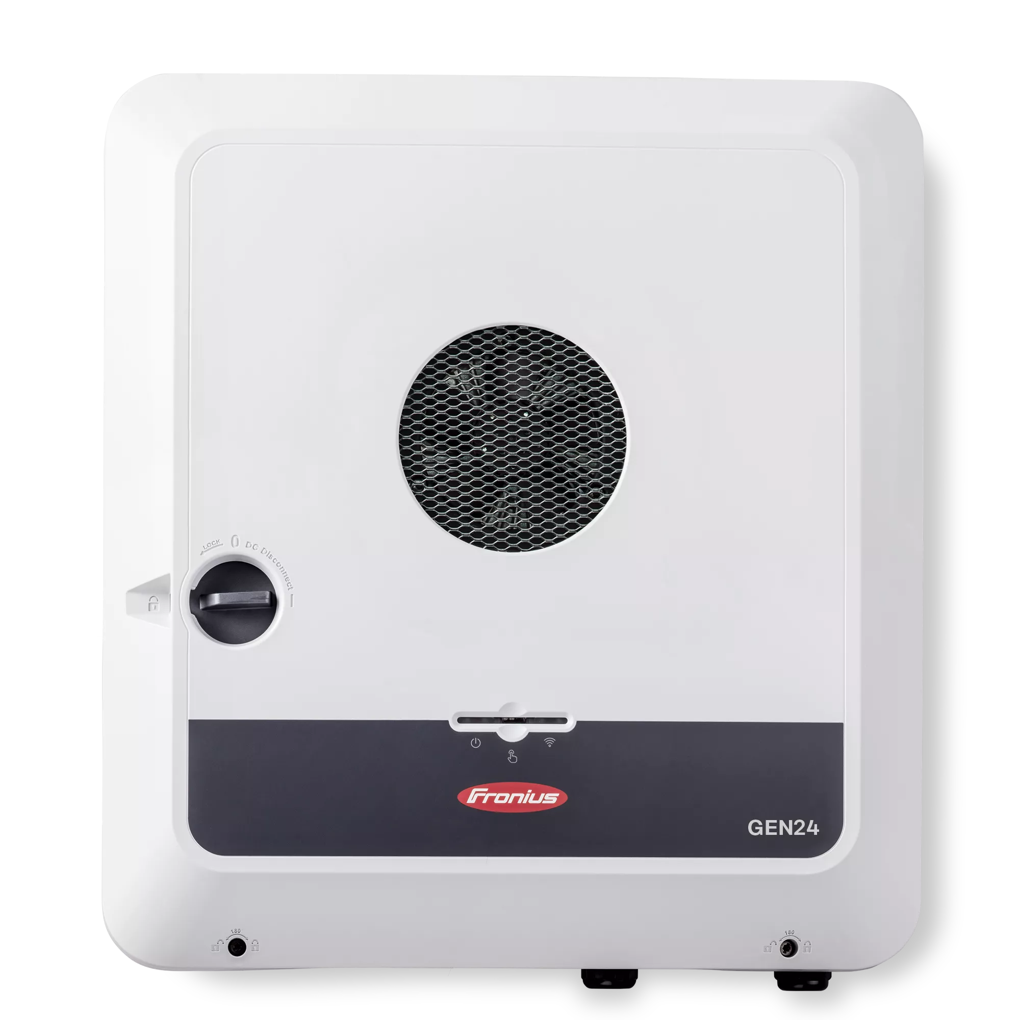

Fronius Primo GEN24 UL
Technische Daten
Eingangsdaten
Anzahl MPP-Tracker2
PV Eingangsleistung (W)8000 W
Einspeisung Startspannung (Udc start)
80 V
Min. MPP Spannung ( U mpp min)260 V
Max. MPP Spannung ( U mpp max)480 V
Ausgangsdaten PV Point
Max. Umschaltezeit PV-Point22 s
Max.Umschaltezeit Full Backup17 s
Allgemeine Daten
Netzfrequenz50 1/s, 60 1/s
Abmessung / Länge583 mm
Abmessung / Breite529 mm
Abmessung / Höhe583 mm
Abmessung / Tiefe180 mm
Gewicht20,85 kg
Gewicht inkl. Verpackung25,9 kg
Schutzklasse1
Überspannungskategorie (DC / AC) 1)
2 / 4
WechselrichterkonzeptTrafolos
KühlungGeregelte Luftkühlung
MontageInnen- und Außenmontage
Min. zulässige Umgebungstemperatur-40 °C
Max. zulässige Umgebungstemperatur60 °C
Anschlusstechnologie DC PV2x DC+1, 2x DC+2 and 4x DC- spring-type terminals for solid: copper
Anschlusstechnologie DC Batterie1x DC+ and 1x DC- spring-type terminals for solid: copper
AWG 12-8
Anschlusstechnologie ACSpring-type terminals for solid: copper stranded / fine stranded: copper: AWG 12-6
Backup power spring-type terminals: AWG 16-8
NotstromfunktionenPV Point
Geräuschemissionen51 dB(A)
StöremissionsklasseB
Schutzeinrichtungen
DC-IsolationsmessungJa
ÜberlastverhaltenArbeitspunktverschiebung, Leistungsbegrenzung
DC-TrennschalterJa
DC VerpolungsschutzJa
Lichtbogenerkennung - AFCI (Fronius Arc Guard)Ja
Schnittstellen
WLAN / 2x Ethernet LANFronius Solar.web, Modbus TCP SunSpec, Fronius Solar API (JSON)
6 digitale Ein-/ Ausgänge + 6 digitale EingängeAnbindung an Rundsteuerempfänger, Energiemanagement
Notausschaltung (WSD)Ja
Datalogger und webserverIntegriert
2x RS485Modbus RTU SunSpec (Drittanbieter) / Fronius Smart Meter, Batterie, Fronius Ohmpilot
Technische Daten
NetzanschlussNPE
