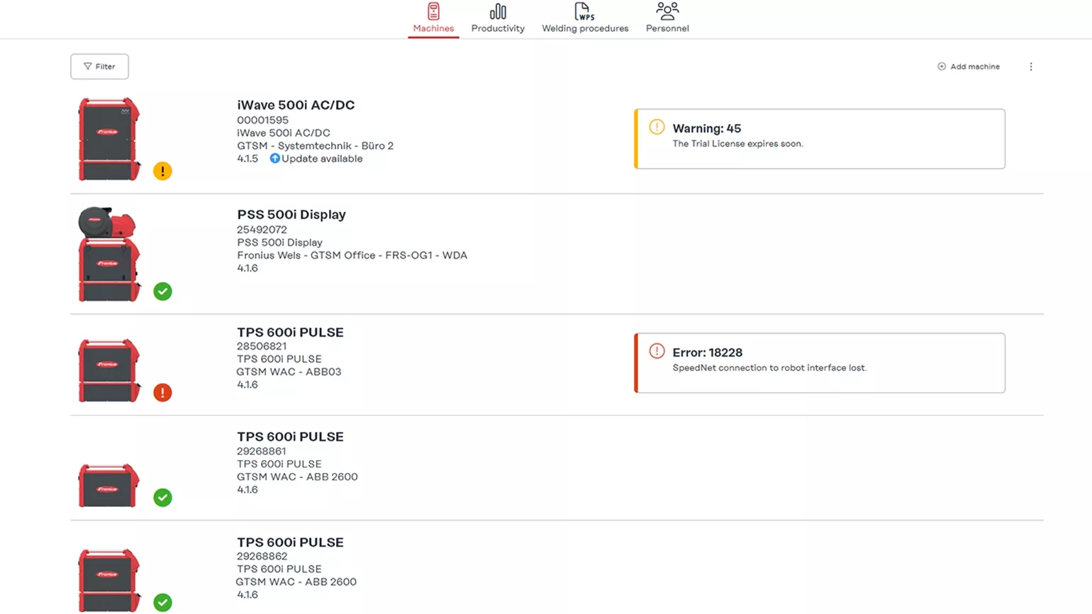

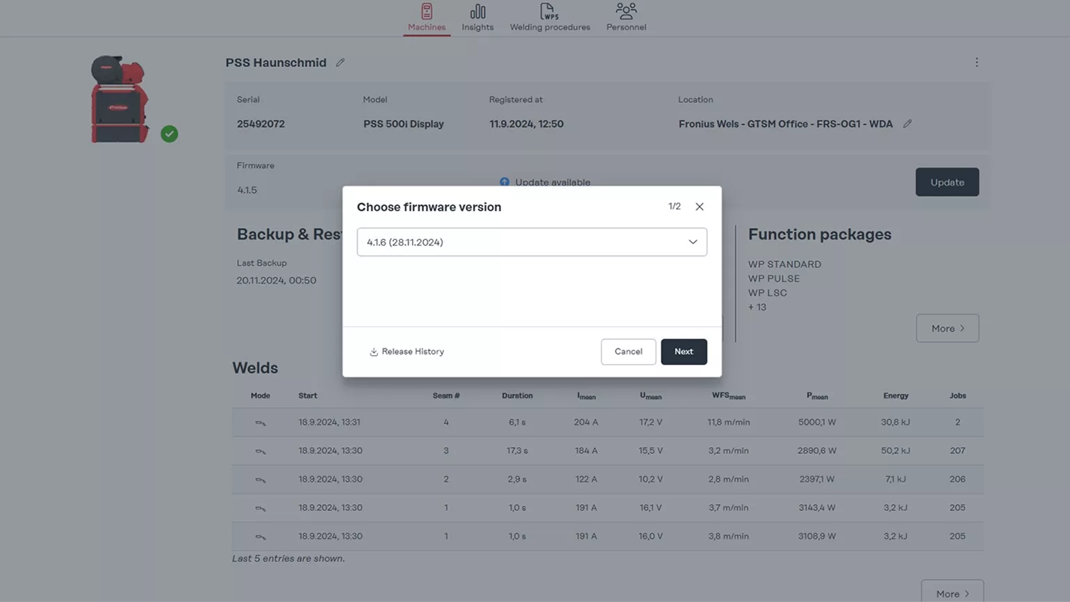

Übersicht über verbundene Schweißgeräte in WeldCube Air
Relevante Informationen auf einen Blick
Firmware Updates werden direkt in der WeldCube Air angezeigt
WeldCube Air macht Ihr Schweißgerätemanagement intuitiv und effizient. Die digitale Verwaltung der Schweißgeräte spart nicht nur Zeit, sondern sorgt für eine übersichtliche Organisation der Systemdaten. So bleibt Ihre Flotte jederzeit einsatzbereit.
  • Back-up und Wiederherstellung: Die einfache Rücksetzung der Konfiguration ermöglicht eine schnelle Fehlerbehebung und reduziert Stillstandszeiten effektiv.
  • Wartung optimieren: Schweißsysteme zeigen aktuelle Vorgänge, Fehler und Warnungen in Echtzeit an, was einen reibungslosen Ablaufgewährleistet.

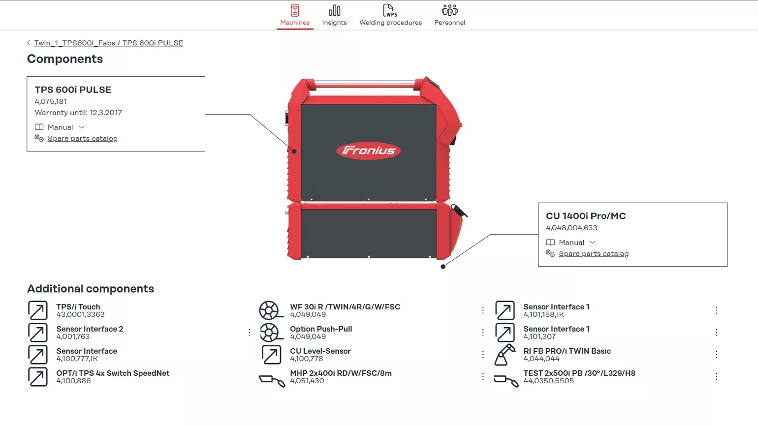

  • Digitale Einblicke: Wichtige Informationen wie Bedienungsanleitungen, Ersatzteilkataloge und Wartungsdokumente sind in WeldCube Air auf Knopfdruck verfügbar.

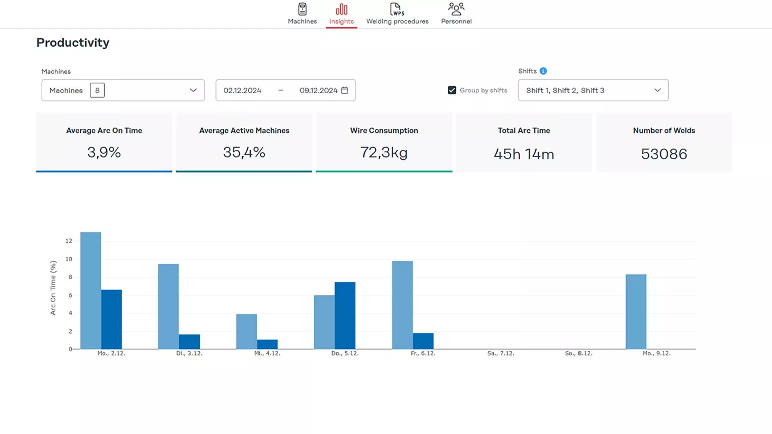

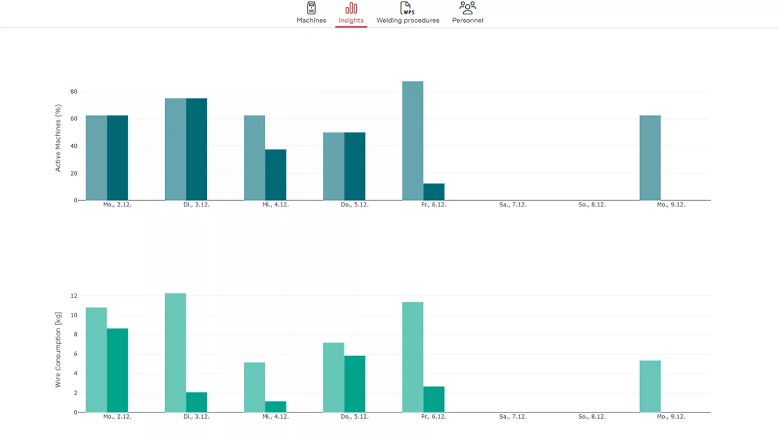

Mit datenbasierten Entscheidungen optimale Ergebnisse erzielen. Unsere Softwarelösung gewährtwert volle Einblicke in Ihre individuellen Optimierungspotenziale.
  • Produktivität steigern: Verbessern Sie Ihre Produktionsabläufe durch die Analyse der Lichtbogen-Einschaltzeit.
  • Optimieren Sie Ihren Verbrauch: Mit unserer Softwarelösung lassen sich Einsparpotenziale identifizieren und Kosten effektiv senken.
  • Volle Transparenz: Ob absolut, relativ, als Durchschnitt oder nach Schweißsystem und Schicht – analysieren Sie Ihre Daten für Zeiträume von bis zu einem Monat.
1 / 2
Übersicht über die Produktivität
Anzeige der aktiven Maschinen, Drahtverbrauch, Lichtbogeneinschaltzeit
für einen Zeitraum von bis zu 30 Tagen

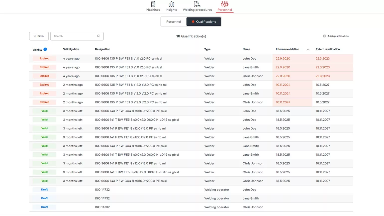

WPS & Qualifikationen
1 / 3

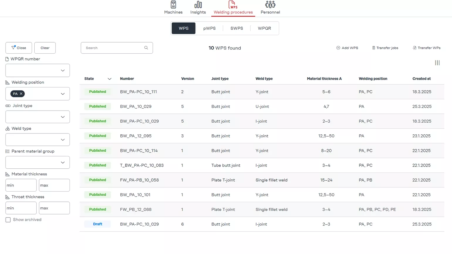

Digitale Verwaltung - WPS
Verwalten von Schweißerqualifikationen

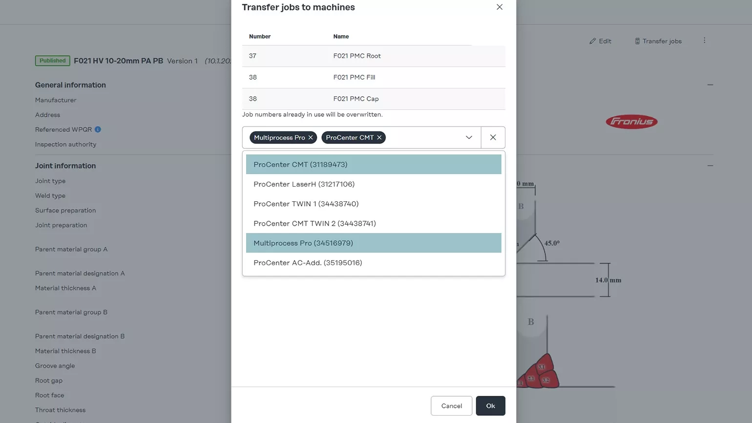

Transfer Job
WeldCube Air unterstützt die Schweißaufsicht bei der normgerechten Verwaltung von Schweißanweisungen und -zertifikaten sowie deren Nachverfolgung und Validierung.
  • Zentrale Übersicht: Einfache Erstellung und Verwaltung von Schweißanweisungen und -zertifikaten an einem Ort.
  • Suchfunktion: Schnelles Auffinden der relevanten Schweißanweisungen und Abgleich mit autorisierten Schweißfachkräften.
  • Erinnerungsfunktion: Automatische Benachrichtigung zur rechtzeitigen Revalidierung von Schweißzertifikaten.
  • Parametersets vorbereiten: Job mit Schweißanweisung verknüpfen und per Knopfdruck auf die gesamte Schweißflotte ausrollen.

  • ISO 15609, ISO 15613, ISO 15614-1
  • ASME und AWS sind noch nicht verfügbar, werden aber nachgezogen.
  • 9606-1 für Stahl, 9606-2 für Aluminium
  • ISO 14732 (Welding Operator)
