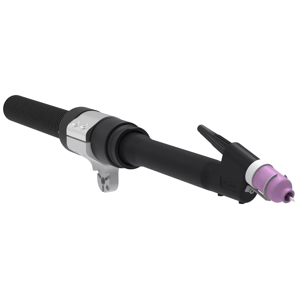

Antorcha de robot de plasma: Máxima potencia
La tobera de gas con refrigeración por agua está equipada con gas protector optimizado que genera un arco de plasma muy concentrado. Esto permite alcanzar mayores profundidades de soldadura y acelerar considerablemente el proceso. Durante este, el gas protector fluye de forma precisa a través de la tobera exterior y protege el cordón de forma fiable.
  • Dos tamaños distintos de antorcha
  • Compatible con el juego de cables para procesos de soldadura TIG y ArcTig
  • Profundidad máxima de soldadura sin preparación de cordón gracias al arco concentrado
  • La tobera de gas con refrigeración por agua garantiza una larga vida útil de los consumibles
  • Mayor vida útil gracias al electrodo de tungsteno protegido
  • Protección de gas aproximadamente un 30 % más eficaz
  • Velocidades de soldadura hasta un 20 % superiores en comparación con TIG

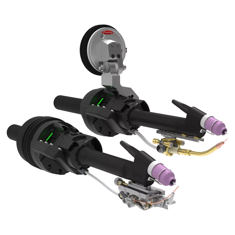

Devanadora de hilo frío "Standard M"
  • Diseño estilizado para una excelente visión del baño de fusión
  • Bloqueo mecánico para mantener constante y estable la posición y el aporte de hilo
  • Cambio sencillo de tobera de gas
  • Puede fijarse en cualquier ángulo
Devanadora de hilo frío "Standard R"
  • Posicionamiento del mecanismo de ajuste a lo largo del raíl
Devanadora de hilo frío "Low Friction"
Esta devanadora de hilo frío es ideal para tareas de soldadura en las que se requieren ángulos de transporte de hilo más pronunciados y planos.
  • Ángulo de incidencia ajustable en función de la aplicación
  • Ajuste de precisión para aplicaciones que requieren exactitud
  • Actualizable y preparada para retrofit
  • Apta para en cuellos antorcha estándar
