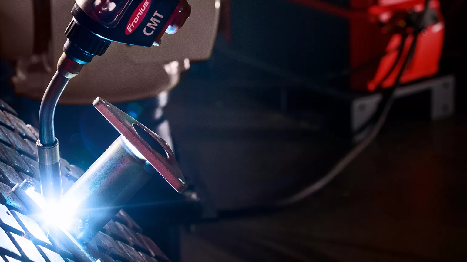

CMT Additive Pro
Gracias a su revolucionario movimiento retráctil del hilo, el proceso CMT es extremadamente estable y, por tanto, perfecto para la fabricación aditiva. Esto significa que la creación de capas puede ser uniforme, continua y sin proyecciones.
Hemos desarrollado las curvas características CMT Additive Pro específicamente para la fabricación aditiva. Gracias a ellas, la creación uniforme de las capas, la reproducibilidad y otros retos pueden superarse con facilidad.
Con la serie de dispositivos iWave 300i-500i, la opción Multiprocess PRO y el Welding Package CMT, ofrecemos una solución completa para la fabricación aditiva. El equipamiento, cuyos componentes se complementan a la perfección, son compatibles con los sistemas robóticos habituales gracias a las interfaces adecuadas.
Más detalles

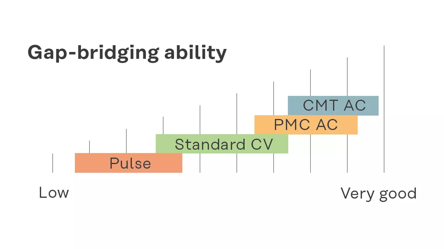

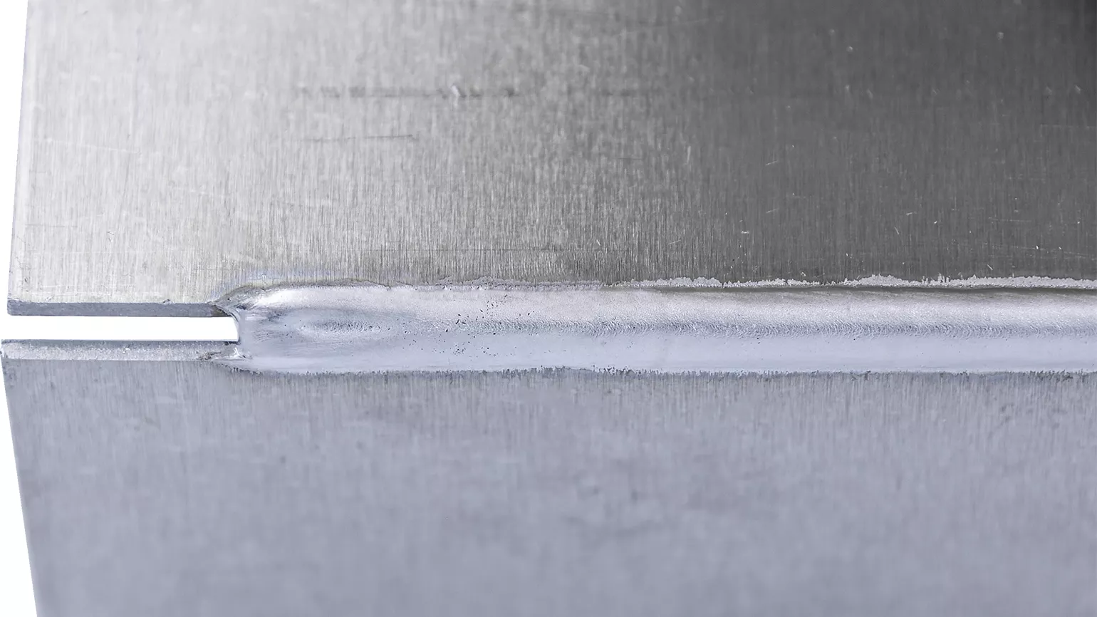

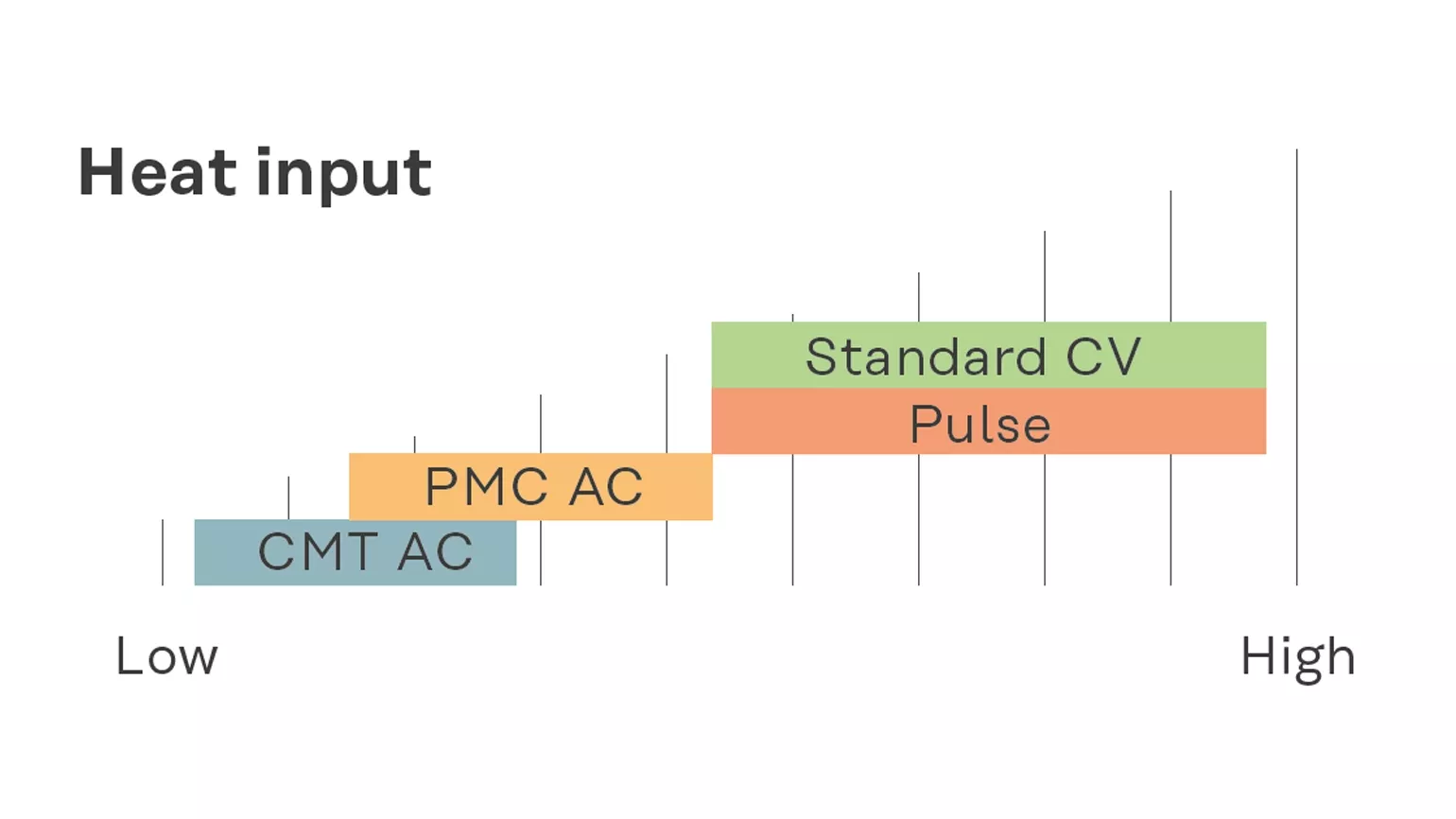

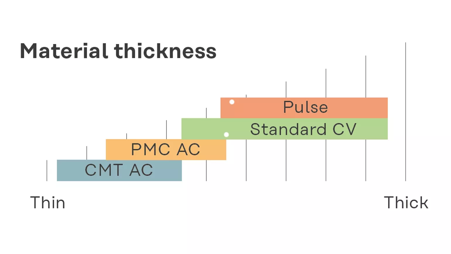

CMT AC
Nuestra solución para reducir aún más el aporte térmico durante la soldadura MIG/MAG
Aporte térmico notablemente bajo con tasa de deposición constante: con el proceso CMT AC, esto es posible gracias al movimiento retráctil del hilo y la inversión de polaridad del electrodo de soldadura. Esta tecnología permite ajustar fácilmente los componentes positivos y negativos mediante parámetros de corrección y lograr así un control extremadamente preciso del aporte térmico.
Material base: AlMg3; material de aporte: AlMg4,5; grosor de la chapa: 1,5 mm; gap: 1,5 mm
1 / 3
Las ventajas
/ CMT AC es el proceso con menor aporte térmico
/ Excelente absorción de gaps
/ Ideal para la soldadura aditiva
/ Aporte térmico muy controlable, especialmente en procesos de fabricación aditiva
/ Cordones de soldadura brillantes debido a la reducción de óxidos de magnesio (con hilos AlMg)
/ Proceso con las emisiones más bajas de humos de soldadura

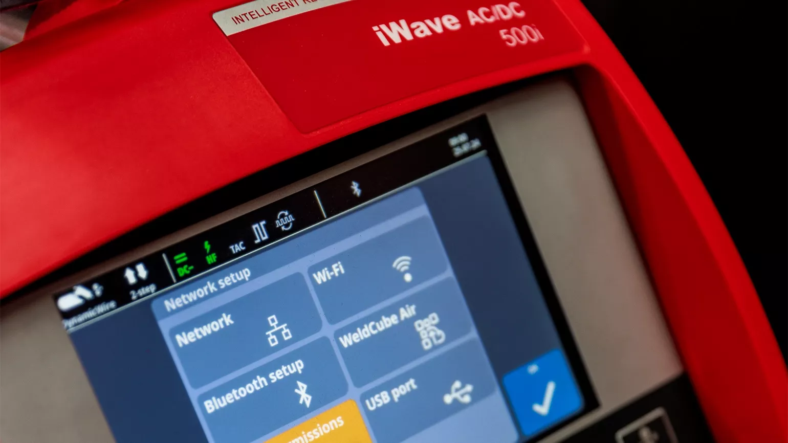

iWave está equipado con los estándares de comunicación más importantes. Puedes conectar periféricos al equipo de soldadura de forma rápida e inalámbrica a través de Bluetooth: desde caretas de soldadura de alta tecnología, como Vizor Connect, hasta mandos a distancia. También tienes la opción de integrar los equipos directamente en tu red a través de WLAN y realizar así fácilmente actualizaciones de firmware.
Menos gestión y más visión de conjunto: WeldCube Premium reduce significativamente la labor de documentación centralizando los datos de soldadura en una base de datos. Las funciones inteligentes de gestión, estadística y análisis, incluida la visualización gráfica, ayudan a controlar la producción de soldadura.
La seguridad de los datos también es cada vez más importante en la producción de soldadura. Garantizamos los más altos estándares de seguridad para proteger tus datos de soldadura, así como todo el sistema, frente a accesos no autorizados. El uso del protocolo HTTPS aumenta la seguridad en la transmisión de datos sensibles.
El SmartManager es una solución basada en la web en el ámbito de la tecnología de soldadura. Este permite ampliar las opciones de ajuste como parte del sistema de soldadura.
El registro y el control de los datos minimizan los tiempos de parada y proporcionan información detallada sobre el rendimiento del sistema de soldadura.
Gestión eficiente más fácil
  • Acceso cómodo: gestiona todo el sistema y todos los ajustes cómodamente a través de un ordenador o tablet
  • Documentación exhaustiva: obtén de un solo vistazo toda la documentación de los datos con la función de exportación
  • Visualización de señales y resumen del sistema: mantén bajo control el sistema y todas las señales
  • Gestión eficiente de Jobs: crea, compara y edita Jobs de forma rápida y sencilla
  • Siempre al día: mantente siempre al día de las últimas actualizaciones.
  • Copia de seguridad y restablecimiento: copia de seguridad sencilla en caso de sustitución del hardware para una recuperación de datos sin problemas.
Control total: asigna permisos individuales a cada usuario mediante el sistema de autorización integrado. Al iniciar sesión mediante tarjeta o llavero, el sistema reconoce inmediatamente lo que la persona está autorizada a hacer y viceversa gracias a NFC. Si deseas asignar y gestionar permisos para varios equipos de soldadura de forma centralizada, te ofrecemos la solución adecuada con Central User Management.

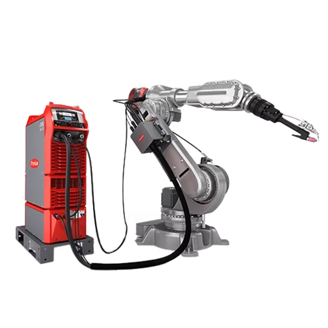

Antorcha de robot TIG
Desde el primer cebado hasta el último cordón, nuestras antorchas de robot TIG ofrecen soluciones de alto rendimiento que pueden adaptarse de forma óptima a tus requisitos de producción.
Máxima precisión incluso en tareas de soldadura exigentes: Gracias a los diferentes cuellos antorcha disponibles en varias longitudes y ángulos, podrás dominar de forma sencilla incluso geometrías complejas de componentes y zonas de difícil acceso.
