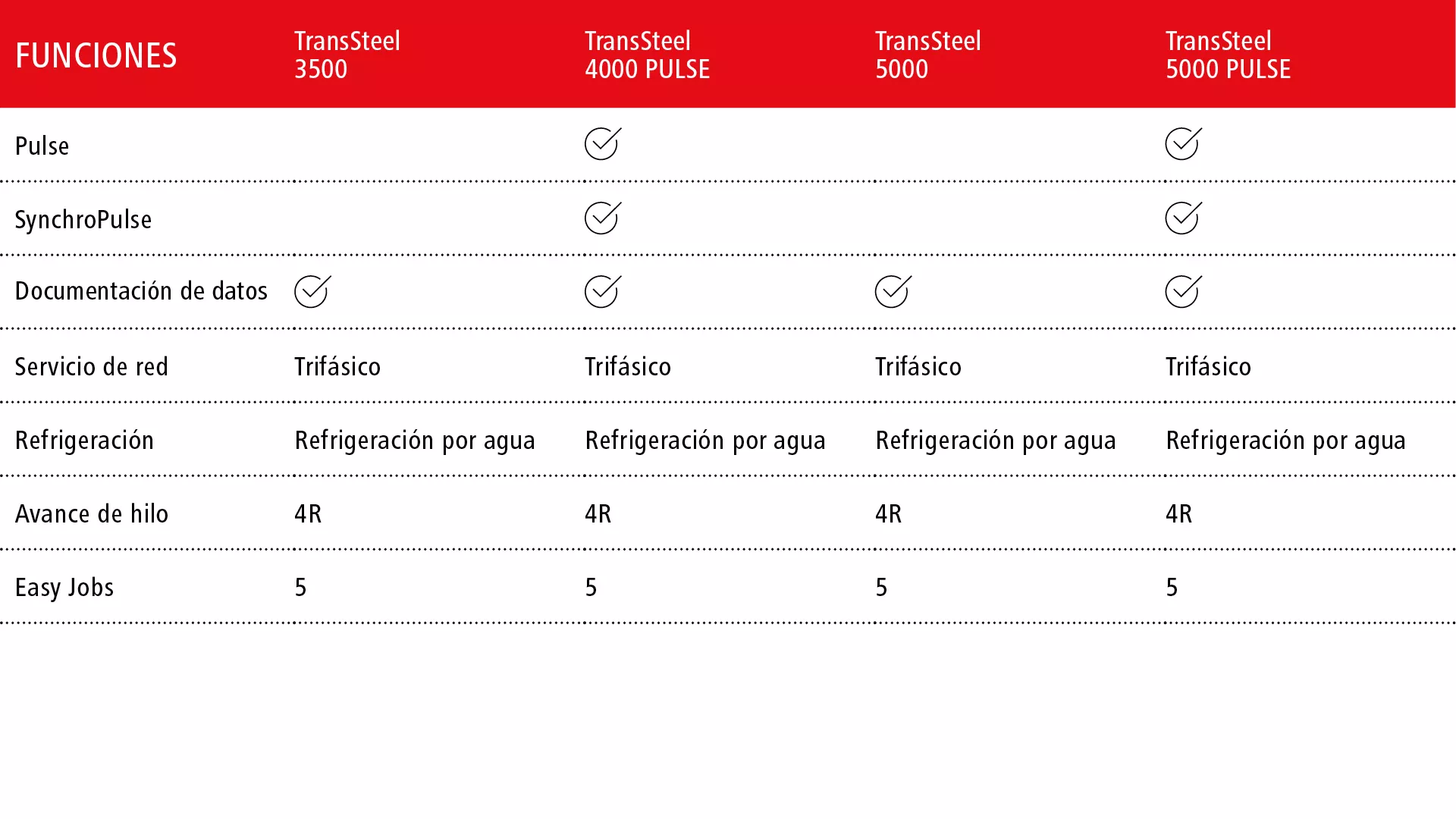

La TransSteel 3500 destaca por su fiabilidad, máxima facilidad de uso y una soldadura de acero perfecta. Su reducido peso, módulo robusto con juego de cables, antorcha de soldadura y display garantizan que el hilo avance de manera fiable. La función Comfort Wire se encarga del enhebrado automático. El usuario puede fácilmente mover el alimentador del hilo y llevarlo a espacios difíciles de acceder. Independientemente de la posición del juego de cables, los parámetros de soldadura se mantienen estables. Con una salida de hasta 350 A, el sistema TransSteel 3500 está disponible en versiones de refrigeración por gas y por agua.

Tensión principal3 x 380V / 400V / 460V
Tolerancia de red-10 / +15%
Frecuencia principal50-60Hz
Corriente de soldadura mín.10 A
Corriente de soldadura máx.350 A
Corriente de soldadura/ Ciclo de trabajo [10min/40°C]350A / 40%
Corriente de soldadura/ Ciclo de trabajo [10min/40°C]300A / 60%
Corriente de soldadura/ Ciclo de trabajo [10min/40°C]250A / 100%
Tensión en circuito abierto60 V
Clase de protecciónIP23
Dimensiónes / l747 mm
Dimensión (anchura)300 mm
Dimensión (altura)497 mm
Peso26,45 kg

Las funciones de soldadura MIG/MAG
Pulsado
soldadura rápida y controlada
Con las nuevas TransSteel 4000 Pulse y TransSteel 5000, el arco pulsado ha llegado a la serie de equipos TransSteel. La soldadura controlada en el área del arco voltaico de transición, así como la mejor capacidad de soldadura de aluminio son, por lo tanto, parte del equipamiento básico.

Documentación de datos de soldadura
La documentación de datos de soldadura es esencialsobre todo en la construcción metálica. Las estructurasde carga de acero, productos de la producción en serie ocomponentes sensibles, a menudo deben poder trazarsehasta el último parámetro de soldadura. Con la opciónEasy Documentation, TransSteel* ofrece ahora laposibilidad de registrar los datos de soldadura de laforma más sencilla posible.
More information about Easy Documentation
Función de exportación en memoria USB
En la parte trasera del equipo se puede conectar una memoria USB (incluido en el volumen de suministro con la opción Easy Documentation). A través de la memoria USB conectada es posible exportar un archivo .csv con datos de soldadura.
Registro de parámetros Easy Documentation
Los siguientes parámetros se registran con Easy Documentation:
/ Identificador de fuentes de potencia
/ Versión de firmware
/ Número de serie
/ Método (Manual, Standard, Pulse, TIG, MMA)
/ Corriente/tensión/avance de hilo en la fase principal delproceso
/ Potencia de los valores instantáneos "IP" (InstantaneousPower) - energía/tiempo (en la fase principal del proceso)
/ Energía de los valores instantáneos "IE" (InstantaneousEnergy) en toda la soldadura
/ Corriente del motor (en la fase principal del proceso)
/ Marca del tiempo hh:mm:ss al inicio del flujo de corriente
/ Contador
/ Duración de soldadura
/ Número de error en una interrupción de la soldadura
/ Velocidad de hilo (medición métrica e imperial)
/ Número de curva característica
/ Modo de operación (2T, S2T, 4T, S4T, soldadura porpuntos, por intervalo, SynchroPuls)
/ Firma por número de cordón de soldadura
/ Plantilla para archivo .csv
/ Número de Easy Job
