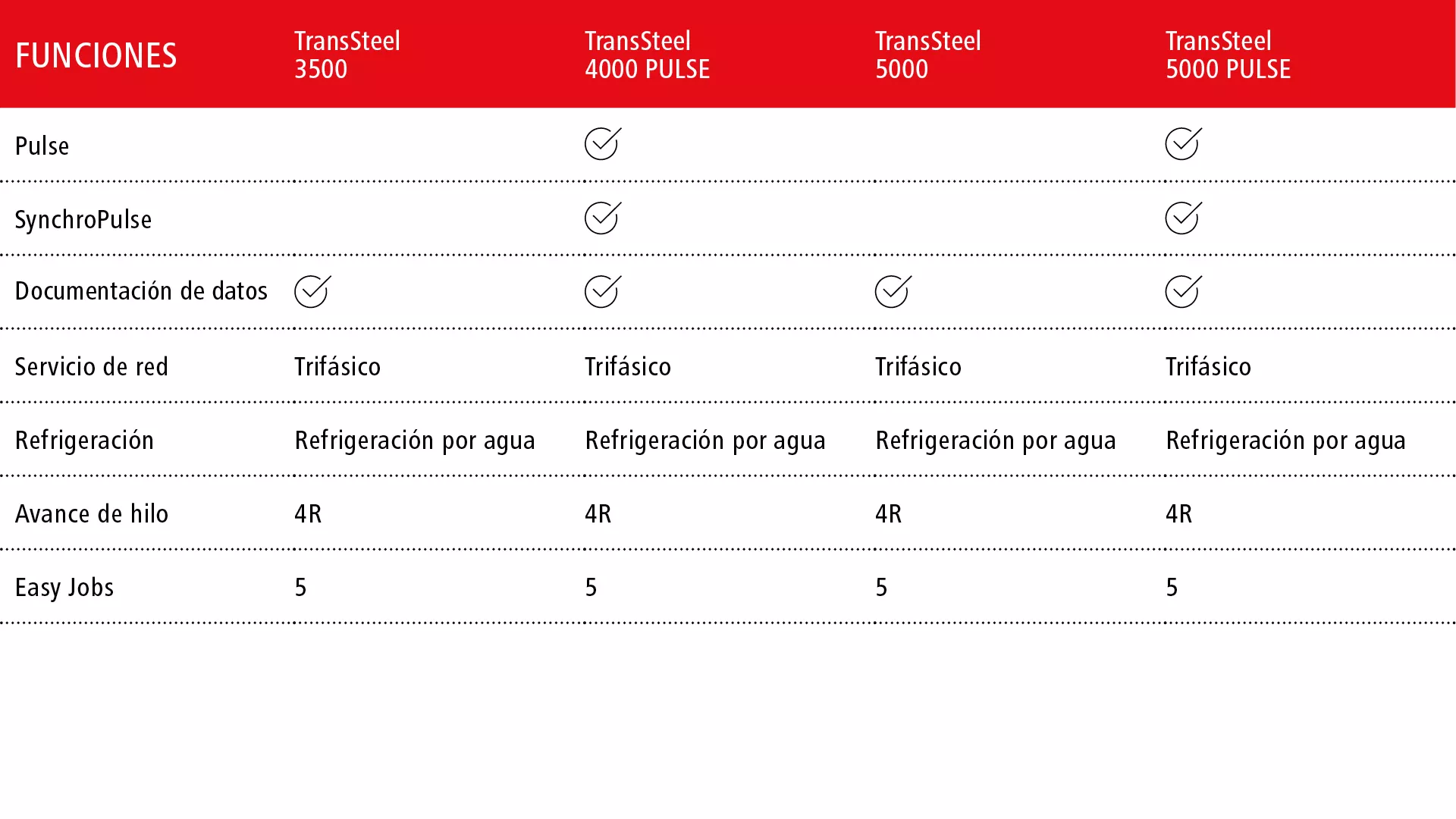

Las funciones de soldadura MIG/MAG
Pulsado
soldadura rápida y controlada
Con las nuevas TransSteel 4000 Pulse y TransSteel 5000, el arco pulsado ha llegado a la serie de equipos TransSteel. La soldadura controlada en el área del arco voltaico de transición, así como la mejor capacidad de soldadura de aluminio son, por lo tanto, parte del equipamiento básico.
Funcionamiento especial de 4 tiempos
para un arco voltaico más estable
El "Modo especial de 4 tiempos" es particularmente útil para soldar materiales en rangos de potencia altos. En este modo, el inicio de la soldadura sucede con una reducción de corriente que permite estabilizar el comienzo de arco de forma sencilla.
SynchroPulse
perfecto ondulado
La opción "SynchroPulse" se recomienda para uniones soldadas con aleaciones de aluminio en las que se prefiere un aspecto escamoso. Este efecto se obtiene por medio de una potencia de soldadura que alterna entre dos puntos de trabajo.
! SynchroPulse funciona en el Standard Synergic y Pulse Synergic Mode, pero solo en TransSteel 4000 y 5000 Pulse.
