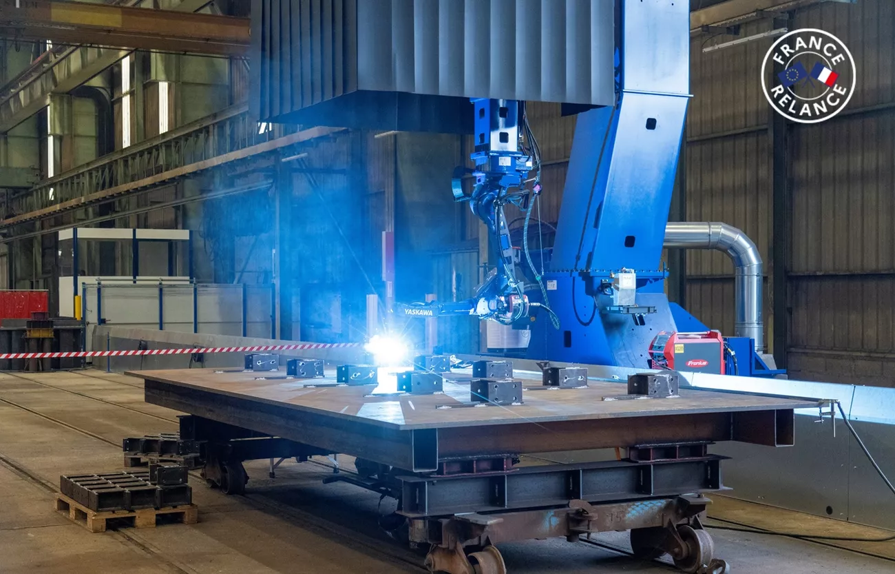

“Malgré les gains de productivité créés par l’investissement dans le nouveau parc de générateurs, nous ne pouvions pas répondre à tous les besoins. Nous avons donc fait le choix d’investir dans un robot de soudage. C’est une cellule de 45m de long avec un générateur de 600 ampères pour les soudures de grande longueur.
Nous avons aussi “retrofité” notre portique pour installer 4 postes Fronius. Nous pouvons maintenant faire 4 soudures en simultané, sans défaut sur des pièces pouvant aller jusqu’à 15m de long !” s’enthousiasme Thomas Blevin.
