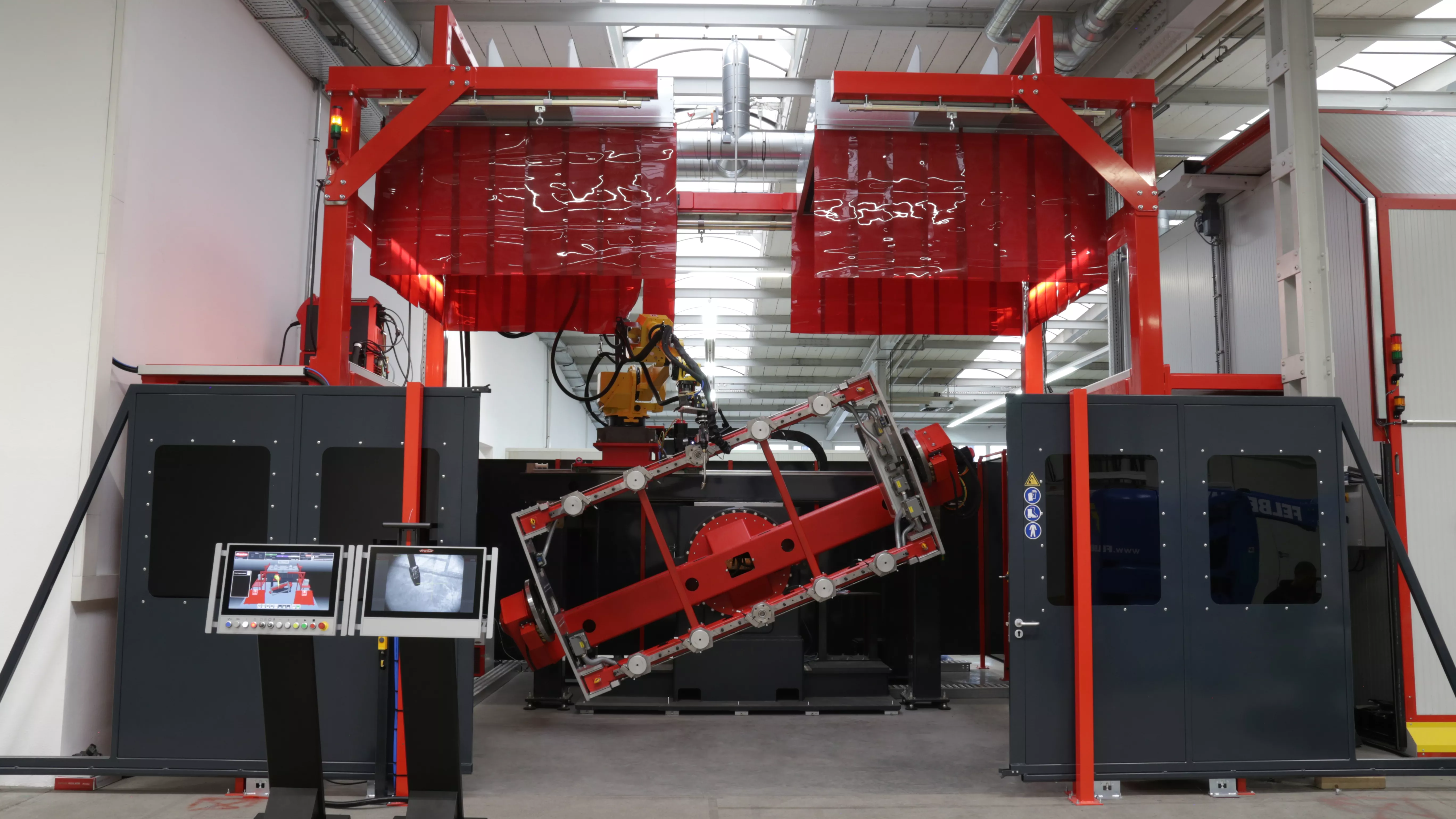

Sur plus de 900 mètres carrés, le centre de prototypage offre des technologies sophistiquées de simulation, de soudage et de mesure. Il est donc possible de fabriquer des pièces mesurant jusqu’à 3x2 mètres, pour un poids maximal de 1 500 kilogrammes. Les installations sont isolées des autres zones, ce qui garantit une discrétion absolue.

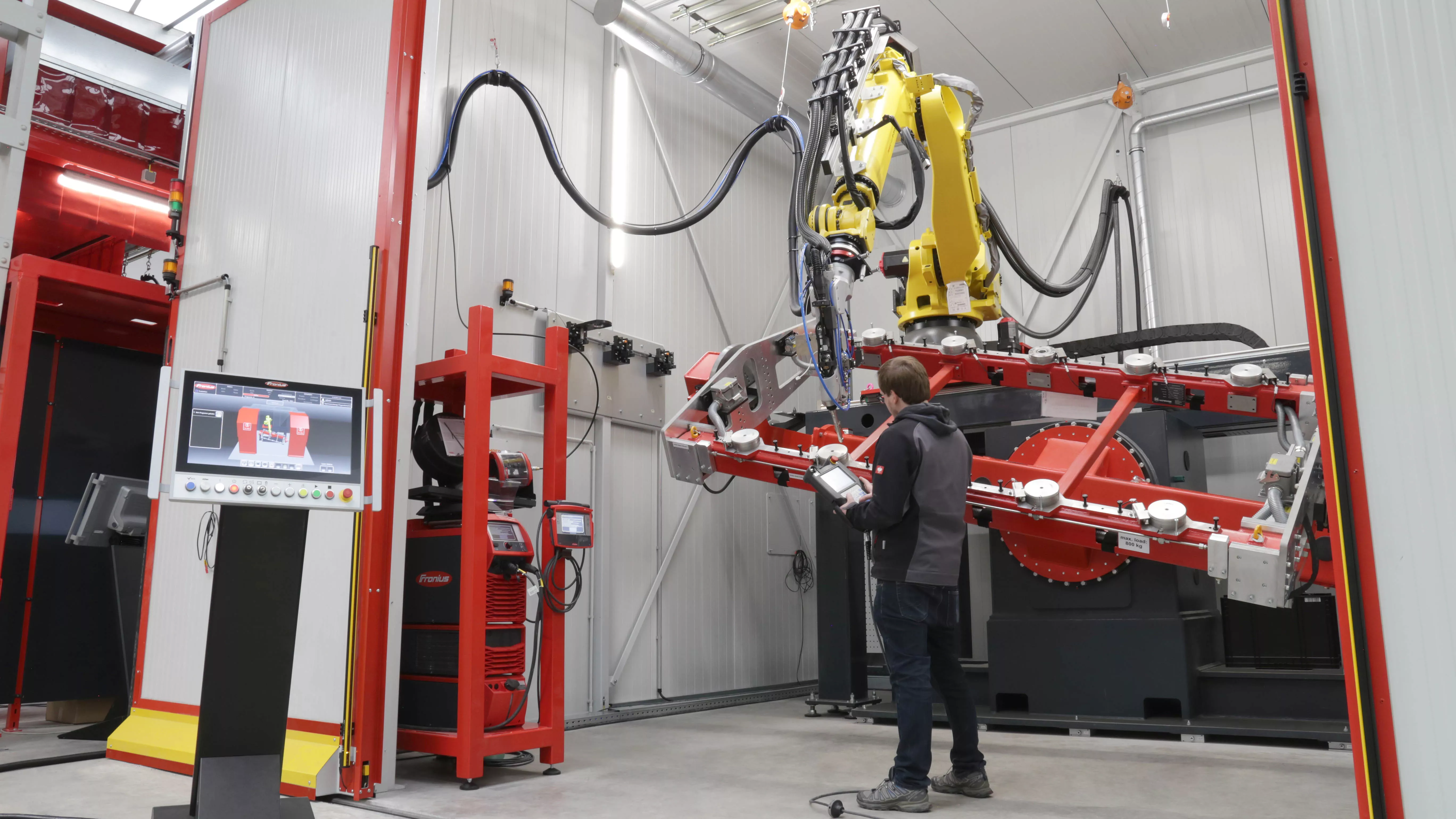

L’une des deux cellules de soudage robotisé est équipée de la technologie CMT de Fronius. Le process de soudage à chaleur réduite convient à presque tous les matériaux de base, en particulier dans le secteur des tôles fines, et limite les projections et les déformations. La plate-forme d’installation de soudage flexible TPS/i utilisée à cette fin permet également le recours à d’autres process de soudage si nécessaire. En outre, la cellule robotisée utilise un système de nettoyage des surfaces Acerios qui pré-traite les bords des composants à l’aide de la technologie à plasma chaud. Le résultat : des conditions parfaites pour des soudures de haute qualité.
La deuxième cellule de soudage robotisé est équipée d’un laser et d’une installation puissante de soudage à l’arc avec fil-électrode en atmosphère gazeuse. Le procédé LaserHybrid réunit les avantages des deux univers en offrant une capacité exceptionnelle à combler les jeux ainsi que des vitesses de soudage élevées. À cela s’ajoutent une pénétration profonde ainsi qu’un faible apport d’énergie, et donc une déformation minimale des composants.

  • Un système de surveillance laser monté sur la torche de soudage garantit que le robot soude exactement au bon endroit. En cas de décalage, de déformation ou de tolérances, phénomènes courants lors de la production, le robot peut corriger automatiquement la trajectoire préprogrammée de la soudure et celle-ci est effectuée de façon fiable au bon emplacement.
  • Le système Fronius SeamTracking constitue une autre option de suivi des soudures : cette fonction détecte, de manière fiable, le bord du composant grâce à des mouvements de balayage de la torche pour les soudures d’angle et les soudures bout à bout.
  • En outre, le système de caméra ArcView offre un aperçu direct de l’arc électrique et permet ainsi de surveiller précisément le process de soudage. Si nécessaire, le technicien en soudage peut immédiatement prendre des mesures correctives

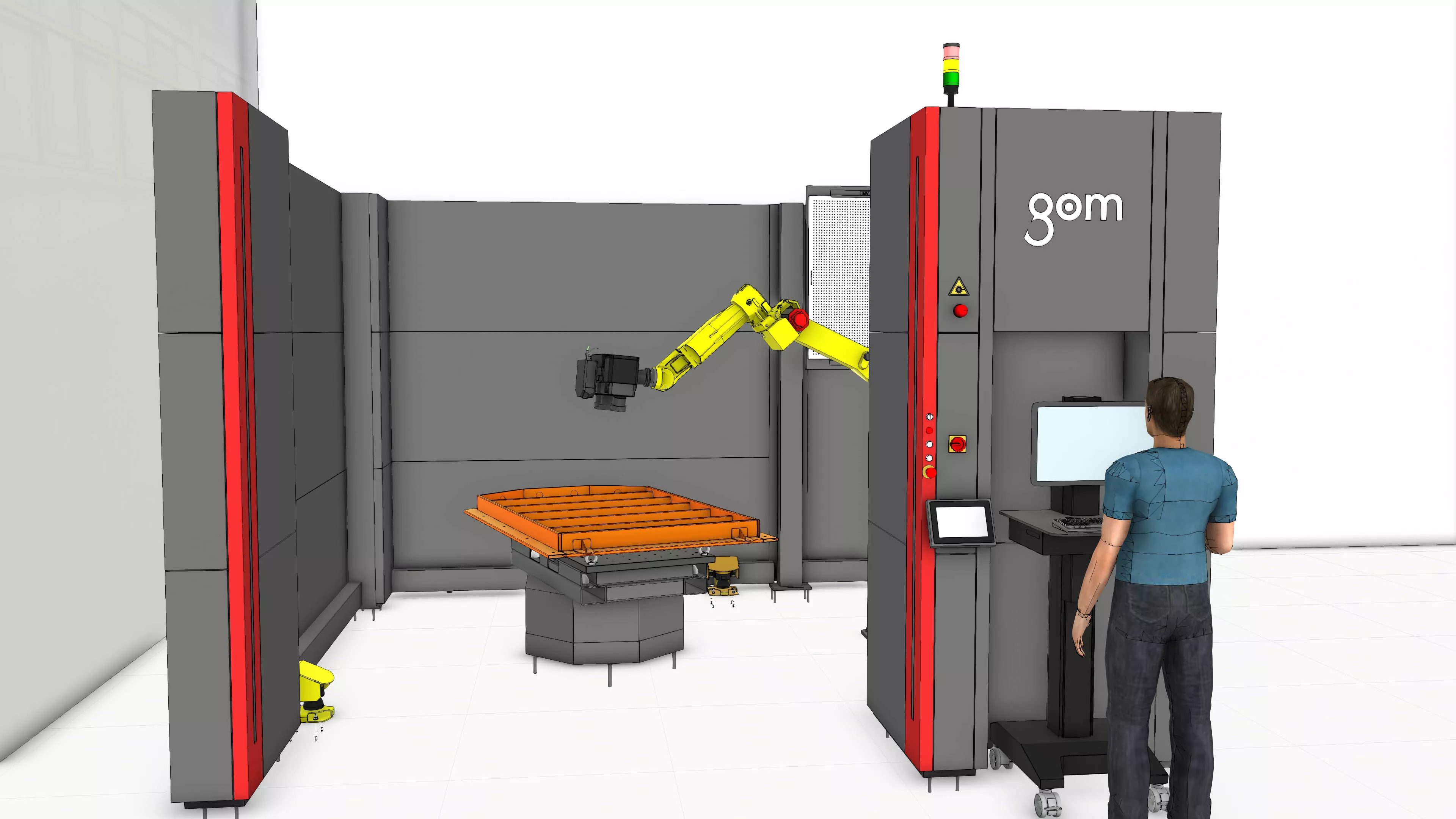

Outre les process de soudage de pointe et leur surveillance, la géométrie du composant est mesurée en trois dimensions dans une cellule robotisée dédiée avant et après le soudage, ce qui permet de détecter avec précision tout écart géométrique ou déformation. Cette surveillance précise des dimensions exactes est effectuée dès les premières étapes de fabrication du prototype. Cela permet de réagir rapidement et d’adapter divers paramètres (par exemple, la séquence de soudage, les paramètres de soudage et le serrage) pour une économie de temps et d’argent, pendant le développement puis lors de la montée en cadence de la production. Fronius offre également à ses clients la possibilité de soumettre les prototypes à des essais métallurgiques en laboratoire.
