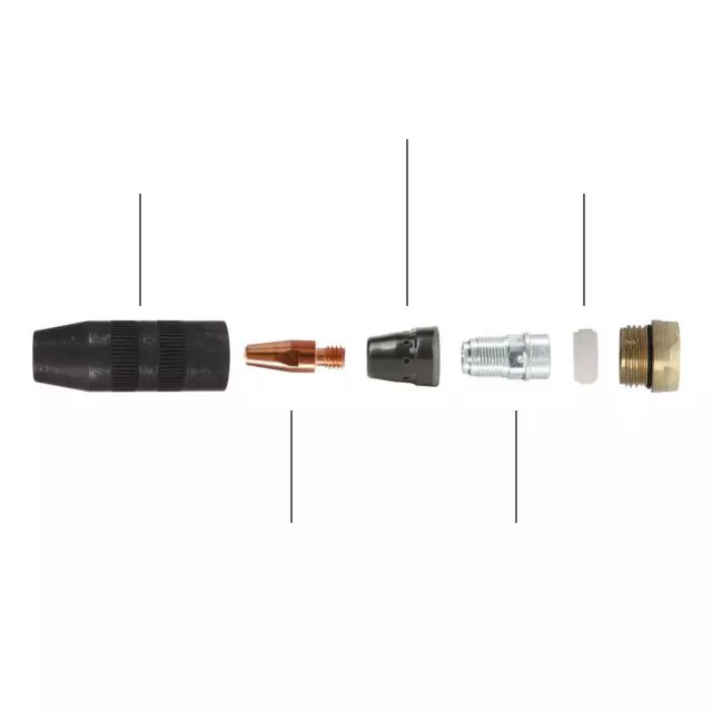

Aperçu des pièces d’usure
Les pièces d’usure pour l’acier et le CrNi séduisent par une buse de gaz isolée et un nettoyage optimal à la fraise ou sous forte impulsion magnétique. Celles pour l’aluminium et le CuSi convainquent, quant à elles, par un répartiteur de gaz pour des protections gazeuses optimales et une buse de gaz avec revêtement, facile à nettoyer à la brosse.
