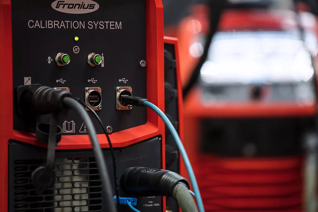

    ASSURANCE QUALITÉ DIRECTEMENT DU FABRICANT À LA NORME EN/IEC 60974-14
    Pour Fronius, la qualité de la production des clients est une priorité. Afin d’assurer cette qualité à long terme sur les systèmes de soudage, il est nécessaire de les calibrer régulièrement. Dans le domaine des techniques de soudage notamment, il est très important que les appareils fournissent des résultats de soudage homogènes et constants sur toute leur durée de vie. Fronius conseille donc un intervalle de calibrage d’un an et calibre les appareils conformément aux directives actuelles, aussi bien pour les systèmes de soudage à l’arc que pour DeltaSpot.

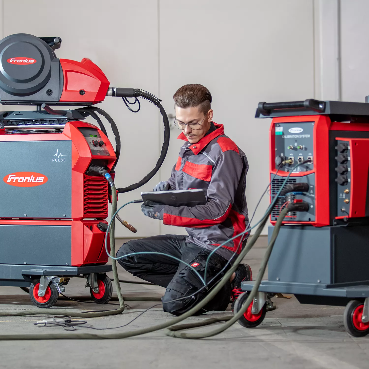

    • Contrôle détaillé du système
      • Mesure de la tension, de l’intensité de courant et de la vitesse d’avance du fil
      • Analyse des résultats en tenant compte du respect des tolérances
      • Nouveau calibrage du système – les paramètres de soudage sont précisément aménagés

    Sur demande, les techniciens Fronius peuvent aussi calibrer des systèmes de soudage d’autres fabricants !
