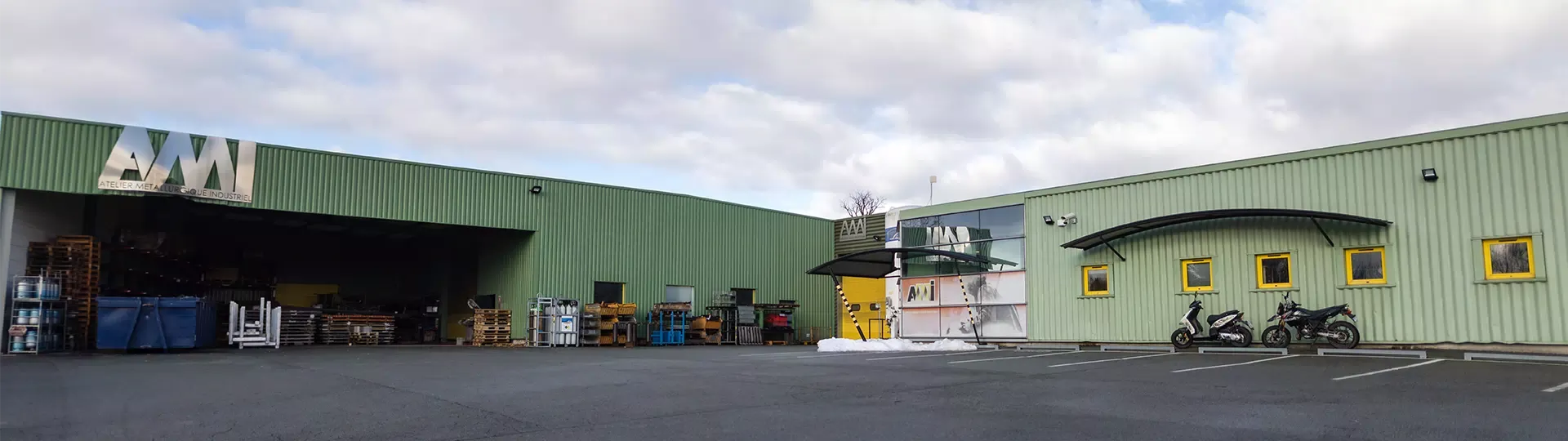

Laurent Clairet dirige AMI (Atelier Métallurgique Industriel Neulise),une entreprise familiale, qu’il a créée en 2004. Positionné en tant que sous-traitant en tôlerie et chaudronnerie, AMI fait face à plusieurs défis, notamment celui de la pénurie de main-d'œuvre. Comment y faire face ? Comment continuer à satisfaire les clients et leur apporter plus de réactivité ?

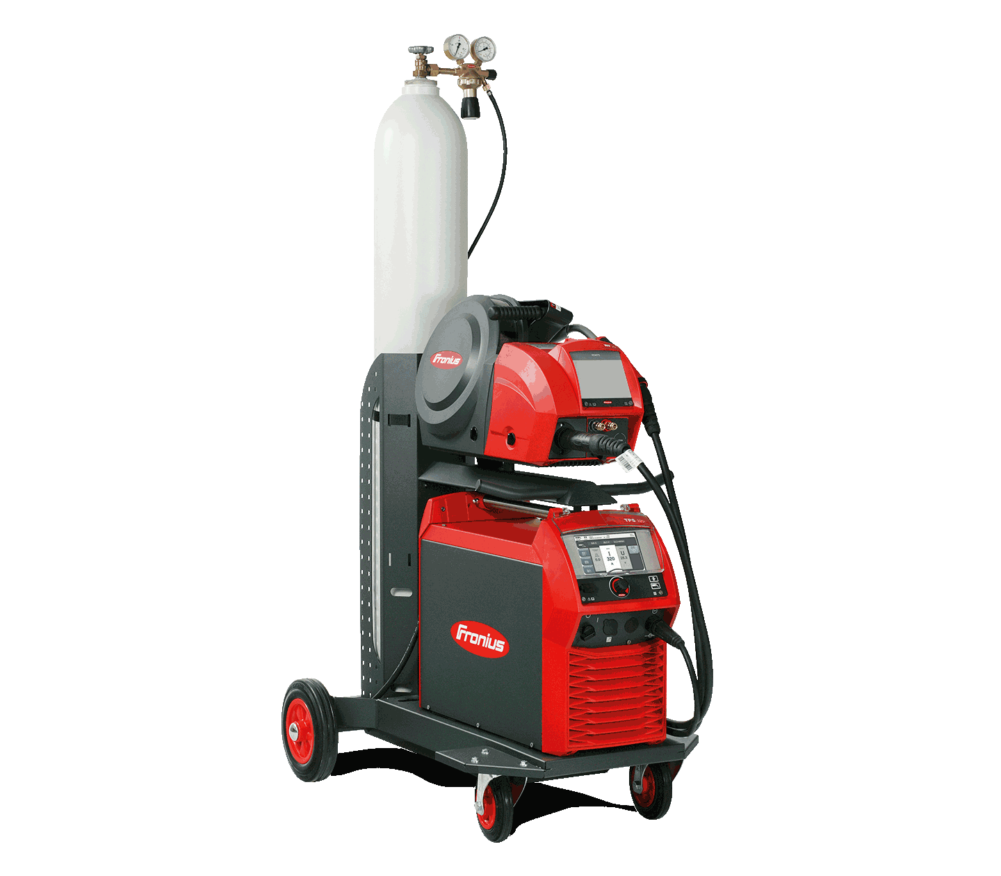

TPS400, TPS 320i, iWave 300 ACDC DynamicWire

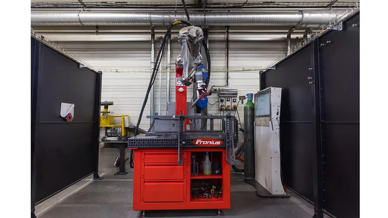

La robotique a rapidement été envisagée comme une réponse possible, malheureusement les solutions disponibles sur le marché n’étaient pas adaptées aux besoins d’AMI :“Les robots ont souvent de très grosses lourdeurs en matière de programmation. Nous en avons acquis un, mais il est complexe et chronophage à mettre en route. Pour nous, c’était un handicap, car nous faisons de petites séries, de 2 à 50 pièces en moyenne.

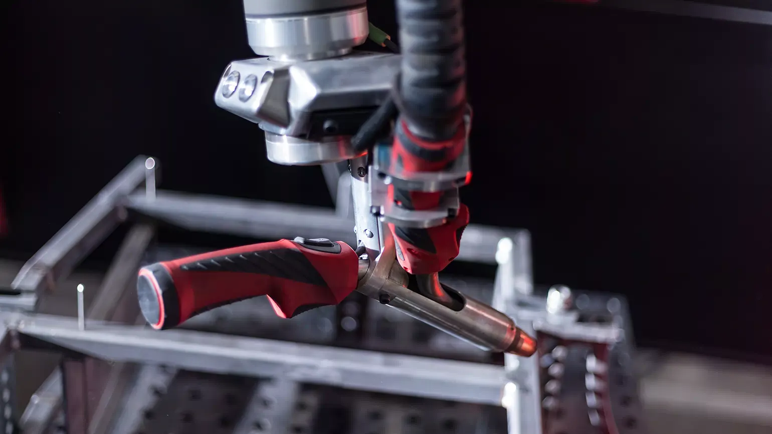

Lors d’échanges avec Fronius, avec qui nous sommes partenaires depuis la création de l’entreprise, nous avons appris qu’ils allaient lancer un nouveau cobot de soudure. Nous avons voulu être les premiers à l’installer ! Chose faite donc et les résultats sont clairement au rendez-vous. La fonction IMITE® de soudure par copiage des F/i cobots répond parfaitement à nos exigences.”
Défi
Solution
La mise en place de la robotique au sein d’AMI a engendré de nombreux bénéfices côté production et relation client. Laurent Clairet nous les résume.
“Passer à ce système de soudage robotisé permet déjà d’éviter les surstocks. Cela arrive souvent avec des gros robots plus classiques, car quand on passe des heures et des heures de programmation, on produit un maximum de pièces pour rentabiliser la programmation… Nos cobots sont eux très simples d’utilisation, que ce soit pour la programmation ou les fixations grâce aux tables Siegmund. Tout cela nous a donc permis d’opter pour une stratégie du “juste à temps”. Maintenant il est presque possible de fournir aux clients le nombre exacts de pièces dont ils ont besoin chaque jour pour leur montage !
Nous avons aussi modifier nos process. Après un an d’utilisation des F/i cobots, nous nous sommes aperçus qu’il fallait que l’on change notre logique pour en maximiser l’utilisation. Il ne faut surtout pas chercher à faire une pièce complète. A la manière des soudeurs, il faut segmenter les pièces pour simplifier au maximum, augmenter les volumes que l’on passe sur le robot et optimiser la rentabilité.”

TPS 320i
  • Qualité des cordons
  • Facilité d’utilisation via les programmes
  • Traçabilité
