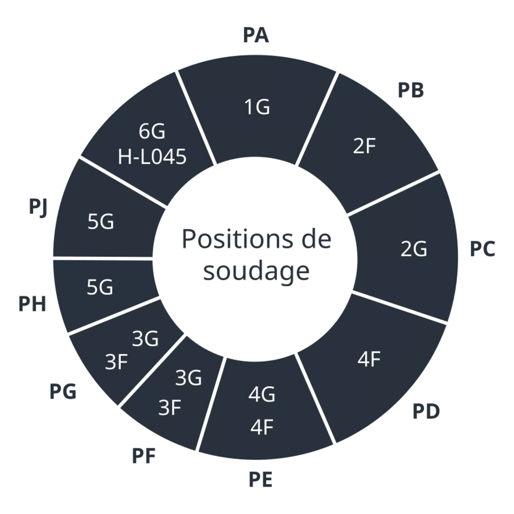

Positions de soudage
Chaque tâche de soudage requiert des techniques de soudage et aptitudes manuelles différentes. Il est donc indispensable de s’entraîner à différentes positions de soudage dans le cadre d’une formation adaptée.
Les apprentis peuvent s’entraîner sur une grande variété de pièces à souder. Ils peuvent les fixer dans différentes positions sur le support fourni. Pour varier encore davantage les situations, un plus grand support peut être acheté. Il est possible de se former à presque toutes les positions de soudage, qu’il s’agisse d’une soudure d’angle au-dessus de la tête ou d’une soudure en V ascendante.

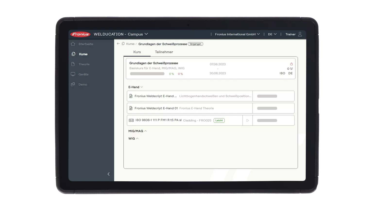

Welducation Campus
FORMER RAPIDEMENT DES PROFESSIONNELS
Le simulateur Welducation réunit des sessions de formation pratique et des contenus théoriques sur la plateforme Welducation Campus, un système didactique bien pensé qui facilite les choses, surtout en cette période de pénurie de main-d’œuvre qualifiée.
 Ainsi, les apprentis ne dépendent pas en permanence des formateurs et peuvent acquérir des connaissances et des compétences de manière autonome à l’aide de contenus théoriques et de cours créés.
L’aperçu des cours sur Campus offre aux formateurs une vue d’ensemble des performances des apprentis. Ils peuvent voir combien de soudures virtuelles ont déjà été effectuées et si elles ont été réussies ou non.
Supports utiles pour formateurs et apprentis
Les avantages de Welducation Campus
Les contenus théoriques de Welducation Campus correspondent au programme actuel d’enseignement. Tous les résultats et la progression sont gérés dans cet outil de formation complet.
Outre les documents de formation existants, les formateurs ont la possibilité de concevoir leurs propres programmes et cours, de manière à adapter la formation au groupe cible.
L’apprentissage est rapide et efficace grâce aux encouragements réciproques ainsi qu’aux interactions et échanges techniques.
Il est possible d’évaluer la pratique de façon objective et claire grâce à un système d’évaluation didactique et sophistiqué qui permet de comparer les résultats des formations. Un classement selon les performances encourage les participants à exploiter pleinement leur potentiel de soudage.
La prise HDMI du simulateur permet de retransmettre la simulation sur un écran externe à des fins pédagogiques.
La version autonome est disponible gratuitement et propose une variante hors ligne de la plateforme Welducation Campus, qui prend en charge le travail sur tablette.
La licence Cloud payante permet de se former de n’importe où. Cette licence peut être souscrite sous forme d’abonnement pour 1, 3 ou 5 ans.
