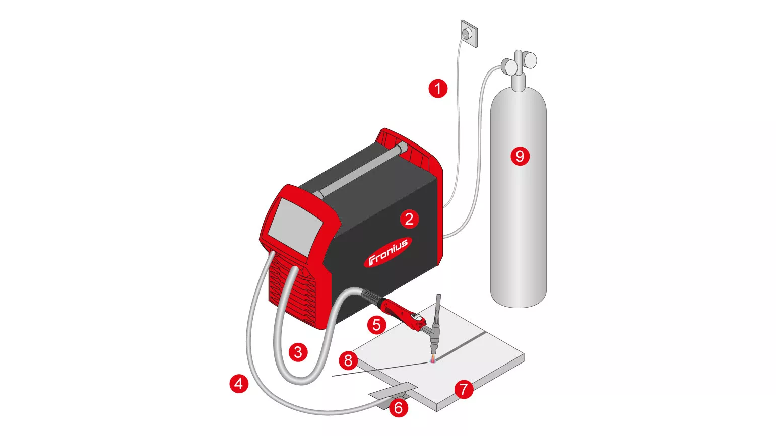

Composition
d'un système de soudage TIG :
(1) Couplage au réseau
(2) Source de courant
(3) Faisceau de liaison
(4) Câble de mise à la masse
(5) Torche de soudage
(6) Borne de masse
(7) Pièce à usiner
(8) Matériau d’apport
(9) Gaz de protection

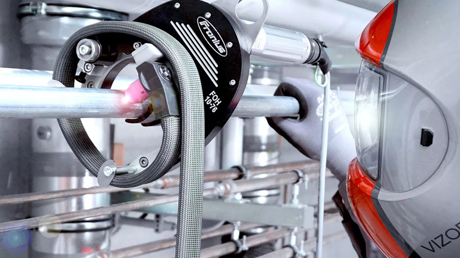

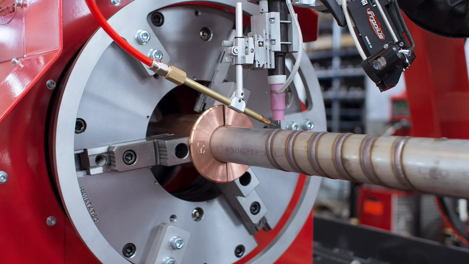

Soudage orbital
La structure de base d’un dispositif de soudage orbital comprend un tube fixe et une torche/tête de soudage TIG mobile qui tourne autour du tube. La tête de soudage orbital mobile est également appelée pince de soudage. Le soudage orbital est utile lorsqu’il faut obtenir des soudures de qualité constante dans des conditions contrôlées. Cette technique est donc principalement utilisée dans la construction de pipelines, dans l’industrie agro-alimentaire et dans l’industrie chimique. Le soudage orbital permet non seulement de créer des assemblages tube à tube, mais également de souder des tubes dans des plaques tubulaires.
