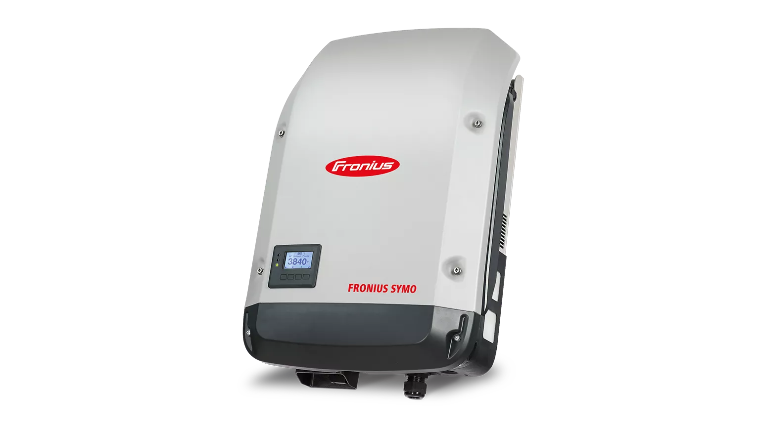

Fronius Symo
Maximális rugalmasság a holnap alkalmazásaihoz.
3,0 és 8,2 kW közötti teljesítménykategóriáival a transzformátor nélküli Fronius Symo a háromfázisú inverter minden rendszermérethez. A SuperFlex Designhoz tartozó Fronius Symo a tökéletes választás az összetett alakú vagy több tájolású tetőkhöz. A gyárilag biztosított WiFi vagy Ethernet internetkapcsolat, valamint a más gyártóktól származó komponensek könnyű integrálásával a Fronius Symo inverterek a piac legkommunikatívabb inverterei. Ezenkívül a mérőóra kapcsolat lehetővé teszi a dinamikus betáplálás-kezelést és a fogyasztás érhető megjelenítését.
További információért kérjük, válasszon egy terméket.
