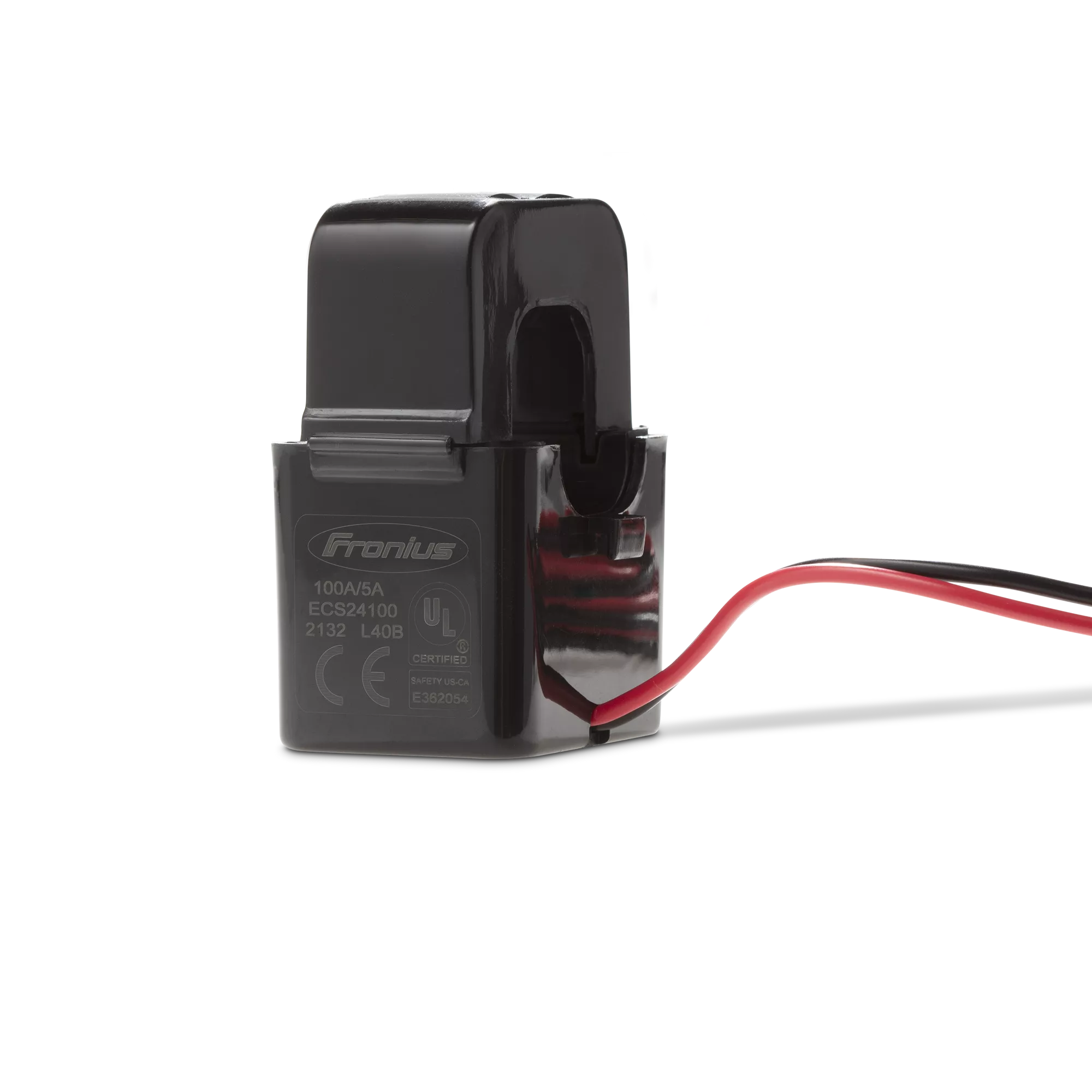

La soluzione per gli impianti fotovoltaici di grandi dimensioni: per consentire il rilevamento di correnti particolarmente elevate senza dover staccare il cavo della corrente in fase di collegamento, è possibile utilizzare in tutta praticità il trasformatore di corrente Fronius Smart Meter CT.
Grazie alla tecnologia split-core, il trasformatore può essere collocato sul cavo su cui si desidera effettuare il rilevamento senza doverlo scollegare per l'installazione.
Il trasformatore garantisce che la corrente rilevata venga convertita in un segnale misurabile da Fronius Smart Meter. Quest’ultimo, sulla base del rapporto di conversione, converte il segnale nella corrente primaria di origine.
Il risultato? Un rilevamento affidabile dei dati essenziali per l’ottimizzazione, anche in impianti fotovoltaici di grandi dimensioni.

Dimensioni (larghezza) | 46 mm |
Dimensioni (altezza) | 65 mm |
Dimensioni (profondità) | 35 mm |
Gamma temperatura ambiente | -40°C - +65°C |
Lunghezza cavo | 1 m |
Classe di precisione | 1* |
Corrente primaria | 150 A |
Corrente secondaria | 5 A |
Uscita secondaria | Corrente |
Diametro apertura conduttore primario | 24 mm |
Fronius Smart Meter compatibili | Fronius Smart Meter TS 5kA-3 Fronius Smart Meter 50kA-3 |
Tipo di installazione | Trasformatore apribile |
