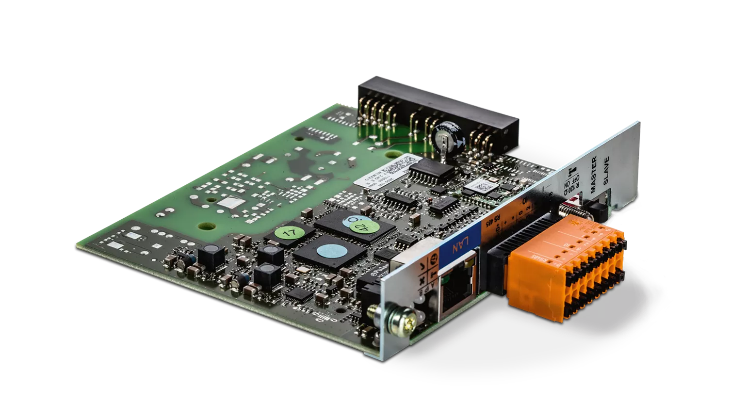

Fronius Datamanager 2.0
Il Datalogger WLAN integrato per tutte le applicazioni.
Fronius Datamanager è la centrale di comunicazione degli inverter Fronius per le applicazioni di ogni tipo. Utilizzando la connessione Internet mediante LAN o WLAN, Fronius Datamanager invia i valori dell'impianto fotovoltaico direttamente al portale online Fronius Solar.web, grazie al quale si ha in qualsiasi momento una panoramica sul funzionamento dell'impianto. Fronius Datamanager consente quindi di connettere gli inverter direttamente a Internet mediante WLAN. Il sito Web dedicato sul server Web integrato di Fronius Datamanager consentono inoltre il monitoraggio ottimale dell'impianto e di configurare Fronius Datamanager. Le interfacce integrate Modbus RTU SunSpec, Modbus TCP SunSpec e Fronius Solar API (JSON, per i valori correnti) consentono di integrare gli inverter Fronius con la massima semplicità e parallelamente a Fronius Solar.web nei sistemi di terzi.

Dati tecnici
Dati generali
| Dim. lungh / l | 22 mm |
| Peso con imballaggio | 0,55 kg |
| Capacità di memoria | Max. 4.096 giorni |
| Tensione d'alimentazione | Alimentazione d'energia 12 V CC dall'inverter |
| Consumo energetico | < 2,0 W |
| Gamma temperatura d'esercizio | -20°C - +65°C |
Interfacce
| Ethernet (connettore RJ45) | LAN, 10/100 MBit / Fronius Solar.web, Modbus TCP SunSpec, Fronius Solar API (JSON) |
| RS422 (connettore RJ45) | Fronius Solar.Net IN |
| WLAN | Standard radio 802.11 b/g/n / Fronius Solar.web, Modbus TCP SunSpec, Fronius Solar API (JSON) |
| 6 ingressi digitali | Collegamento al ricevitore di segnali di comando ciclici |
| 4 ingressi/uscite digitali | Collegamento al ricevitore di segnali di comando ciclici, gestione carico |
| RS485 | Modbus RTU SunSpec o collegamento al contatore |
