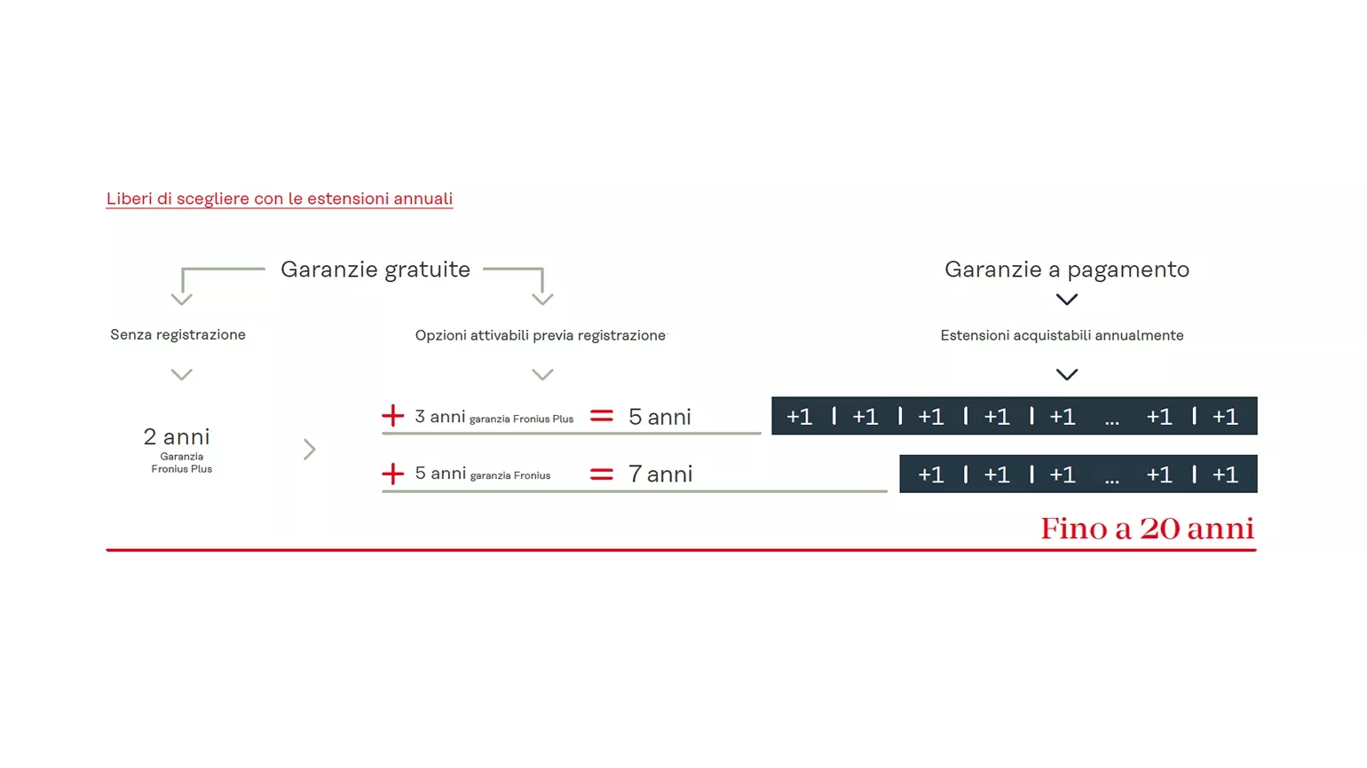

La nostra formula per l’estensione della garanzia
Oltre ai 2 anni di garanzia previsti per legge, offriamo la possibilità di estendere la copertura sui nostri inverter fino ad un massimo di 20 anni totali. Le estensioni disponibili corrispondono alle due opzioni già presentate e possono essere acquistate di anno in anno, in una volta sola oppure distribuendo la spesa nell’arco dei 15 anni disponibili.
Ricordiamo che nel prezzo di acquisto degli inverter sono compresi ulteriori 3 oppure 5 anni di garanzia gratuiti (in base al modello scelto), che sono attivabili previa registrazione del numero di serie sul portale Fronius Solar.web.
Una volta completata la registrazione del seriale, sarà possibile scegliere tra:
  • la Garanzia Fronius Plus, che aggiunge gratuitamente 3 anni di copertura totale ai 2 anni già attivi, oppure
  • la Garanzia Fronius, che offre 5 anni gratuiti di copertura parziale al termine dei 2 anni previsti per legge.
L’estensione di garanzia selezionata in questa fase andrà a determinare il tipo di copertura dell’inverter e potrà essere prolungata - a pagamento - fino ad un totale di 20 anni (comprensivi degli anni gratuiti già associati al dispositivo).
ATTENZIONE!
Non è possibile modificare il tipo di garanzia associata all’inverter; il modello scelto è l’unico che si potrà estendere per gli anni di copertura ancora disponibili.
L’estensione della garanzia è possibile solo finché c’è una copertura attiva sull’inverter. Una volta scaduta la garanzia in essere, non si potrà riattivare né estendere la copertura.
