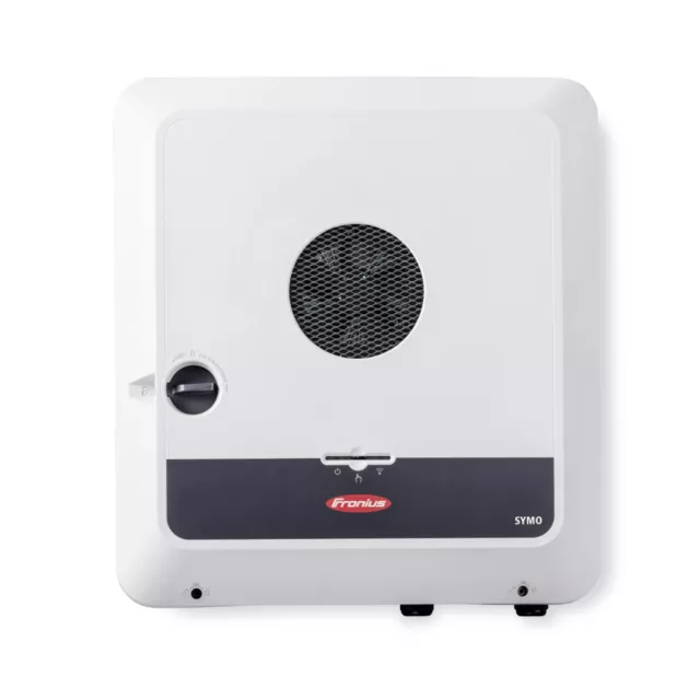

Fronius GEN24*
Funzione di backup base integrata
  • Primo (monofase) 3-6 kW
  • Symo (trifase) 3-12 kW
Fronius GEN24 Plus**
2 opzioni di alimentazione di backup/gestione della batteria
*Con l'aggiornamento software Fronius UP.storage si può passare alla versione ibrida Fronius GEN24 Plus. Disponibile in Paesi selezionati tramite lo shop online di Fronius.
**L'opzione Full Backup non è disponibile per Fronius Symo GEN24 3.0–5.0 Plus.

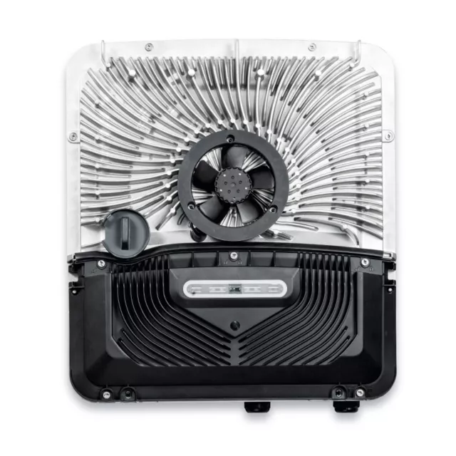

Grazie alle funzioni di gestione energetica, i nostri inverter consentono di risparmiare tempo e denaro in modo sostenibile. Il design innovativo e i software smart dei dispositivi permettono un'installazione rapida e flessibile e assicurano una produzione ottimale anche in caso di ombreggiamento dei moduli solari. Allo stesso tempo, la ventilazione attiva integrata prolunga la durata dei dispositivi e rende sicuro l'investimento dei clienti.

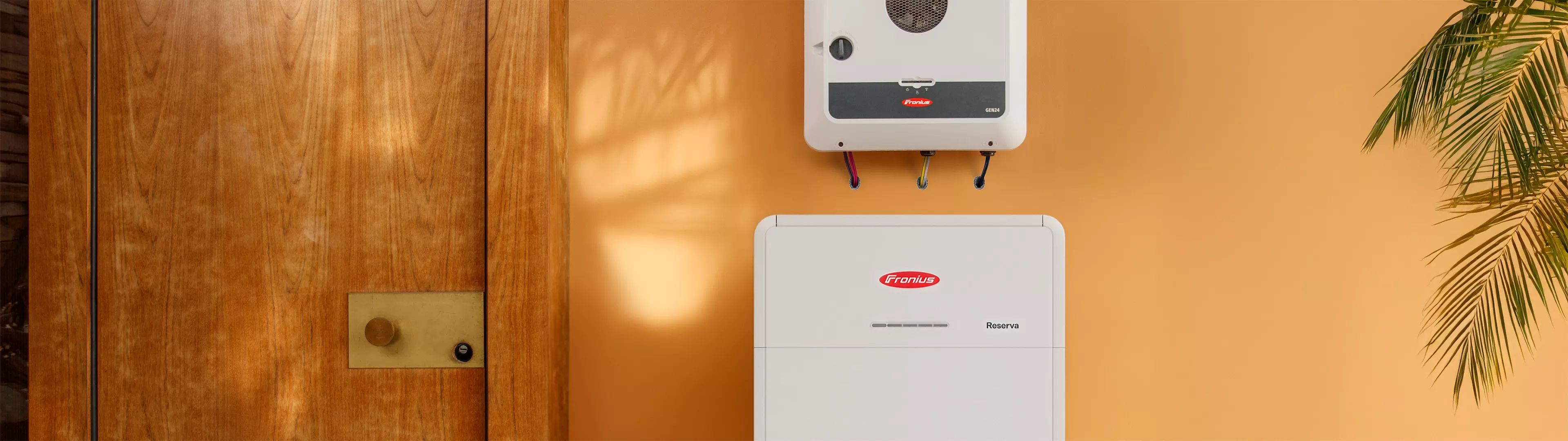

Reserva – La soluzione di accumulo Fronius
Sfrutta la potenza del sole per la tua indipendenza energetica, 24 ore su 24. Reserva è compatibile con gli inverter ibridi Fronius e la capacità di accumulo si può personalizzare dai 6,3 ai 15,8 kWh per adattarla alle tue esigenze. I dati raccolti dal nostro sistema di monitoraggio vengono salvati esclusivamente su server europei, per garantirti la massima privacy e sicurezza. E potrai contare sulla qualità premium della nostra assistenza tecnica.

Dati tecnici
Dati tecnici
Fronius Primo GEN24
Fronius Primo GEN24 Plus
Fronius Symo GEN24
Fronius Symo GEN24 Plus
Monofase/trifase  Monofase 230 V Trifase 230/400 V
Classi di potenza 3/3,6/4/4,6/5/6 kW  3/4/5 kW*  6/8/12 kW
Inseguitori MPP   2  2
Classe di protezione  IP 66 IP 66
Dimensioni (L x A x P)
in mm
 474 x 530 x 165  474 x 530 x 165  529 x 595 x 180
Peso 15,4 kg 15,6 kg 23,4 kg
Tensione di entrata DC
(Udc min - Udc max)
 65 V - 600 V 80 V - 1.000 V
* L'opzione Full Backup non è disponibile per Fronius Symo GEN24 3.0–5.0 Plus. Per il Full Backup sono necessari, oltre all'inverter, una batteria e un commutatore che garantiscano uno scollegamento sicuro dalla rete.
Fronius RESERVA
Primo GEN24 Plus
Symo GEN24 6-12kW Plus
Modello (capacità utilizzabile kWh)
Numero Moduli
 Reserva 6,3  2  ✔  ✔
 Reserva 9,5  3  ✔  ✔
 Reserva 12,6  4  NO  ✔
 Reserva 15,8  5  NO  ✔
