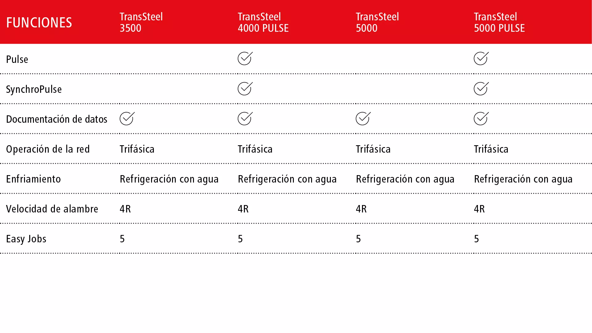

MIG/MAG-sveisefunksjoner
Puls
kontrollert og rask sveising
Med nye TransSteel 4000 Pulse og TransSteel 5000 Pulse finner pulsbuen nå også veien inn i TransSteel-serien. Kontrollert sveising i området for overgangslysbuen samt best mulig sveisbarhet for aluminiumsveising er derfor en del av grunnutstyret.
Spesiell -4-taktsdrift
for en mer stabil lysbue
Driftsmodusen "Spesiell 4-taktsdrift" er spesielt egnet til sveising i høyere effektområder. I spesiell 4-taktsdrift startes sveisingen med lavere effekt. Dermed kan lysbuen lettere stabiliseres.
SynchroPuls
Skjellaktige sømmer for aluminiumslegeringer
Alternativet "SynchroPuls" anbefales for sveiseforbindelser med aluminiumslegeringer der et skjellaktig utseende er viktig. Denne effekten oppnås med en sveiseeffekt som bytter mellom to arbeidspunkter.
SynchroPulse kan brukes i STANDARD SYNERGIC og PULSE SYNERGIC MODE – men kun ved TransSteel 4000 og 5000 Pulse.
Punkt- og intervallsveising
uten materialvridning
Med punktsveisemodusen kan du sette jevne sveisepunkter. Pausetiden mellom intervallene kan stilles inn fritt, noe som egner seg perfekt for hefting av arbeidsemner. Intervallsveising sørger ikke bare for et skjellaktig utseende på sømmene. Den lave varmetilførselen reduserer også risikoen for materialvridning ved sveising av tynne plater.
