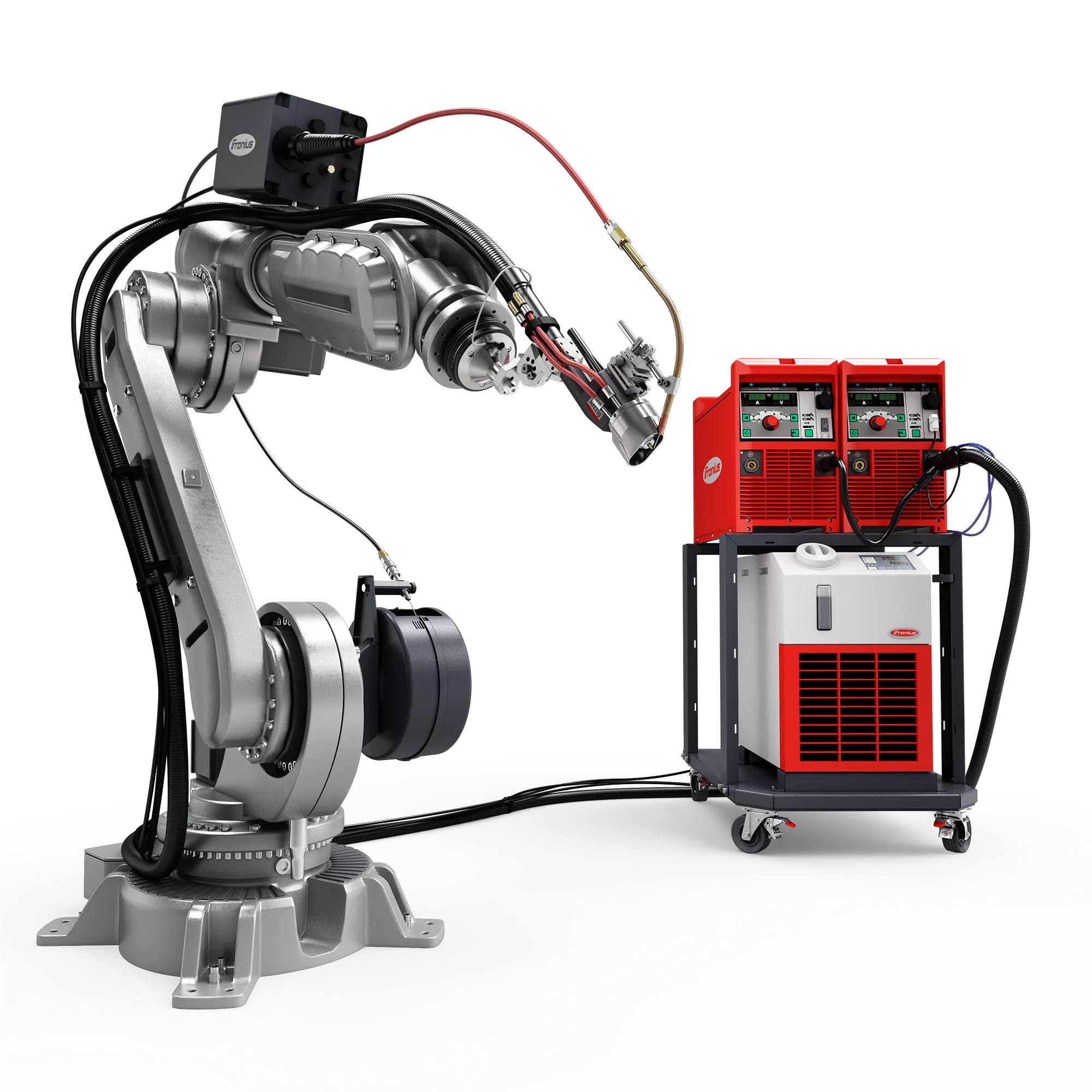

Medden nye TIG-sveiseprosessen ArcTIG viser Fronius en optimal løsning for alle,som stiller høye kvalitetskrav til sveisesømmer og samtidig leter etter enenkel og økonomisk løsning for sveiseapplikasjonen. For- og etterarbeid kanreduseres betraktelig.
