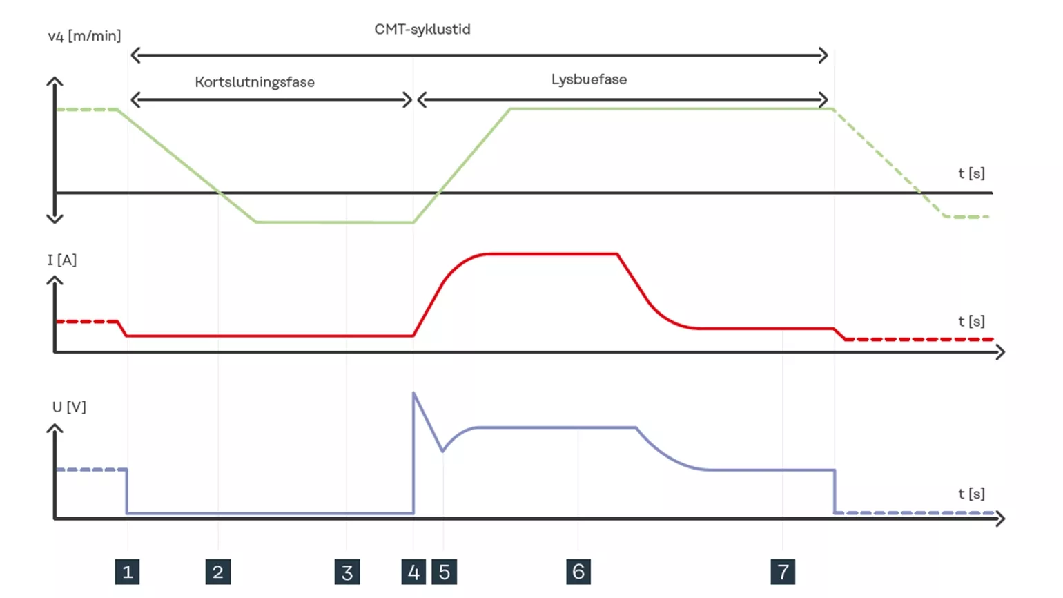

Særegenheter ved CMT
Under sveising beveger tråden seg fremover og trekker seg umiddelbart tilbake ved kortslutning. Selve lysbuen gir dermed en svært kort periode med varmeinngang i innbrenningsfasen. Resultat: en sprutfri materialovergang. Lysbuen er stabil – uansett hva slags overflate det er på materialet eller hvor raskt sveiseren arbeider. Dermed kan CMT brukes overalt og i alle posisjoner.
CMT-syklustid

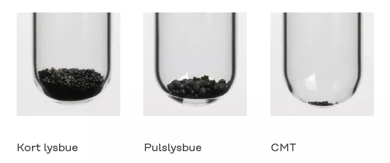

Sveising må ikke nødvendigvis medføre sveisesprut – og dermed føre til etterarbeid. Trådtilbaketrekkingen i CMT-prosessen støtter dråpeløsningen under kortslutningen. Denne gjennomføres dermed kontrollert og strømmen holdes lav. Resultat: en nesten sprutfri materialovergang.
CMT gir mindre sprut
* Sammenlignet med standard kort lysbue

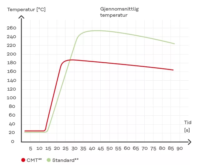

Varmetilførsel på laveste nivå: Så snart kortslutningen inntreffer, trekkes tråden tilbake i CMT-prosessen. Dermed tilfører lysbuen kun varme i en svært kort periode.
Resultat: Med CMT kan varmetilførselen reguleres kontinuerlig fra kald til varm. I tillegg er det mulig med høyere sveisehastigheter samt et bredere bruksområde* ved maksimal sveisekvalitet.
Mindre varmetilførsel
**1,5 mm stålplate FW, PB 1,5 mm stålplate FW-TJ PB

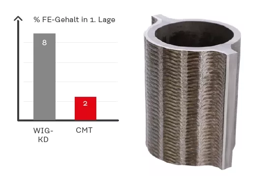

CMT Kledning
CMT Cladding
Karakteristikken for påleggssveising med liten innbrenning, liten oppblanding og bred sømutflyting for bedre fukting
Mer informasjon om påleggssveising

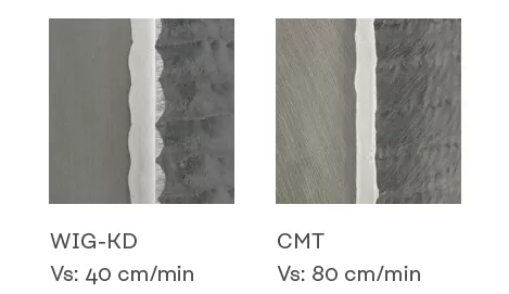

CMT Cladding: 75 % mindre oppblanding av grunn- og tilsatsmateriale
Ved konvensjonell påleggssveising utsetter lysbuen grunnmaterialet for relativt sterk avsmelting.
Oppblandingen samt blandingen med sveisetilsatsmaterialet reduserer varmgass-korrosjonsbestandigheten i det påførte laget. I CMT-prosessen utsettes derimot grunnmaterialene for mindre kraftig avsmelting på grunn av den lave varmetilførselen. Dermed blandes basis- og påleggsmaterialene inntil 75 % mindre metallurgisk – og reduserer slik kostnadene ved påleggssveising.
lavere varmetilførsel  lavere varmetilførsel + 50 % sveisehastighet

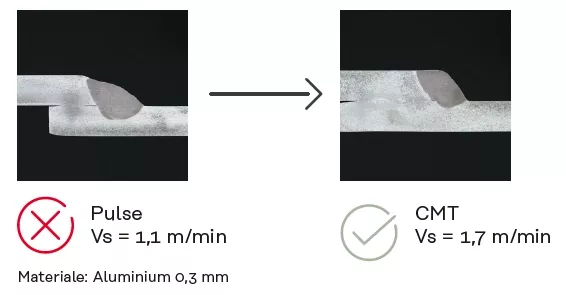

Sveising av aluminium med CMT

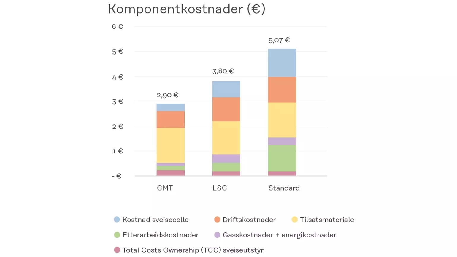

En investering som lønner seg
Beregnet på den enkelte komponent kan kostnadene reduseres med inntil 43 %.* Slik amortiseres de høyere investeringskostnadene til CMT i løpet av kort tid.
* Basert på Welding Package Standard

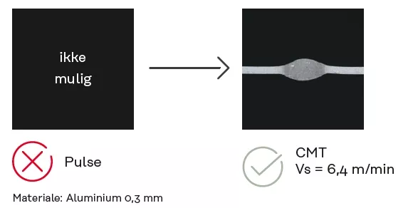

Sveising av tynne plater (≤ 1 mm) i aluminium er mulig.
Den lave varmetilførselen i prosessen gjør at badstøtte ikke er nødvendig, samtidig som man unngår at sveisesømmen faller igjennom.
Fordeler
/ Lavere investering i sveiseceller: Bedre utnyttelse av og brukstid for cellen på grunn av høyere sveisehastigheter
/ Mindre etterarbeid og svinn på grunn av den stabile prosessen og lavere sprutdannelsen
/ Kortere vedlikeholdsarbeid, siden lavere sprutdannelse gir lavere tilsmussing
/ Lavere gasskostnader på grunn av redusert sveisetid
Robacta CMT-applikasjon
CMT-komponentkostnader
CMT gir høyere sveisehastigheter på forbindelser med de tynneste aluminiumsplater
Sveisehastighet for tynne aluminiumsplater
Tynne aluminiumsplater med høyere sveisehastighet
