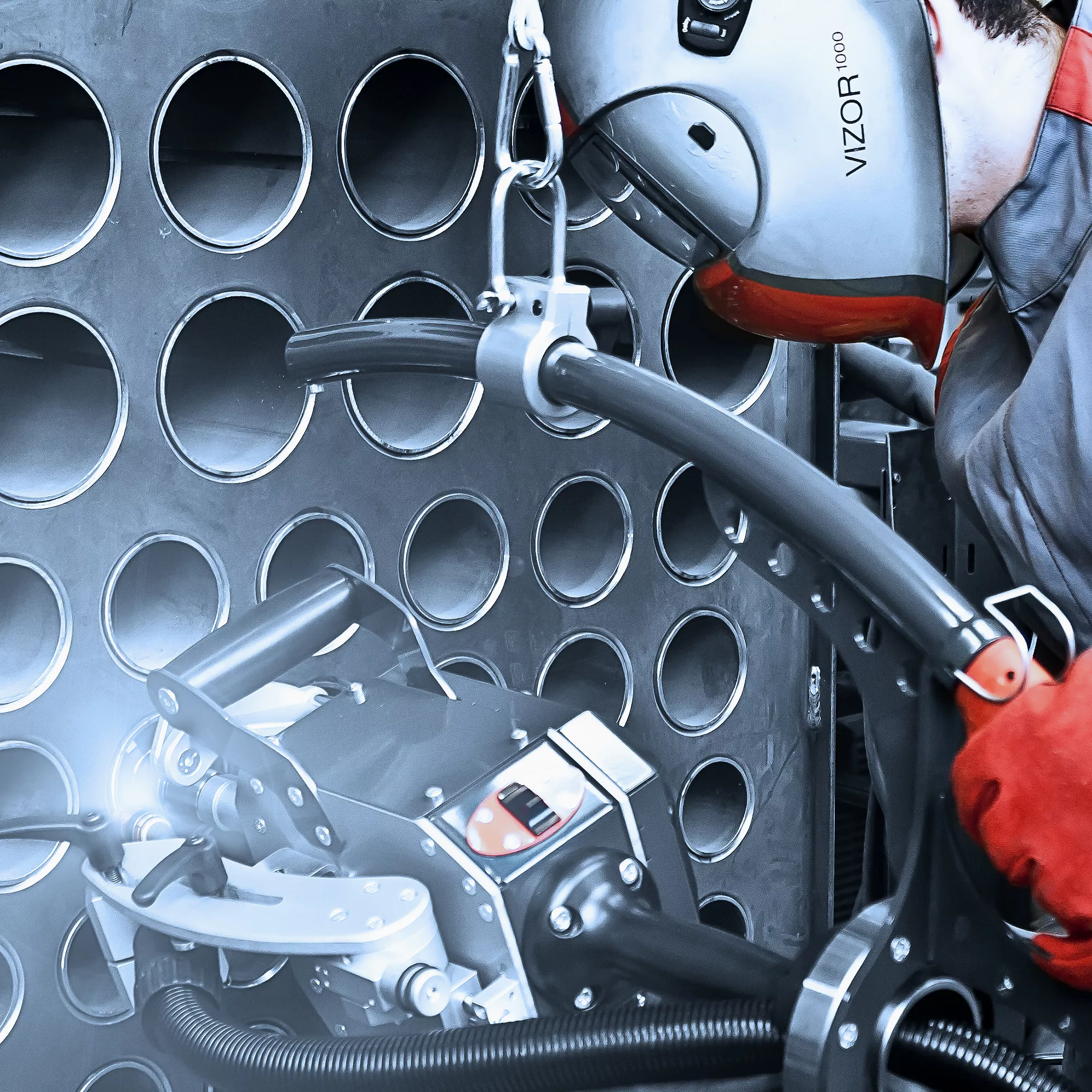

Kompaktowa i ergonomiczna konstrukcja
Wzrost produktywności przy zachowaniu najlepszej jakości i powtarzalności
Proste i nie zabierające wiele czasu pozycjonowanie
Przyjazna dla użytkownika obsługa
Pneumatyczny system mocujący
Rozmaite trzpienie mocujące i szczęki zaciskowe do różnych średnic wewnętrznych rur
Dokładne jednostki regulacyjne do precyzyjnej regulacji palnika w zależności od zastosowania
Specjalny palnik z systemem szybkozłączy Multilock i chłodzeniem wodnym
Przyrządy podwieszające (opcjonalne) do różnych zastosowań
Praktyczna rękojeść z funkcją szybkiego uruchamiania programów spawania
Ogranicznik 3-punktowy (opcjonalnie)
Palnik z systemem Multilock.
Specjalny chłodzony wodą palnik z systemem szybkozłączy Multilock do szybkiej wymiany i precyzyjnej regulacji głowicy spawalniczej (dostępne z kątem 20°/30°).
System mocowania.
Rozmaite trzpienie mocujące / szczęki zaciskowe / pierścienie osadcze z praktyczną walizką do przechowywania. Mocowanie odbywa się pneumatycznie.
Ogranicznik 3-punktowy (opcjonalnie).
Dokładne ustawienie odległości palnika przez ogranicznik 3-punktowy — także przy odmiennym naddatku rury.
Jednostki nastawcze z mocowaniem.
Dwa pokrętła i dwie dźwignie mocujące pozwalają na dokładne wyregulowanie i zamocowanie palnika.
Przyrząd podwieszający.
Możliwość stosowania do pionowych i poziomych pozycji spawania. W połączeniu ze stabilizatorem może zostać „pozbawiony wagi” przez zrównoważenie.
Rękojeść.
Ergonomiczny uchwyt z funkcją uruchamiania programów spawania. Można z niego korzystać także po zdjęciu z przyrządu podwieszającego.

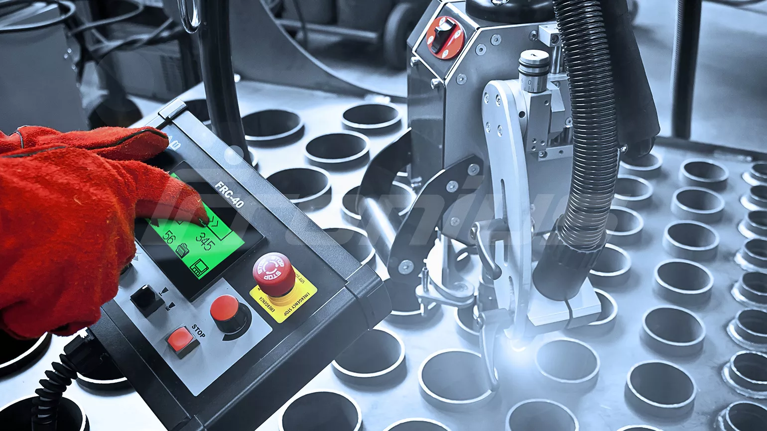

- Solidna obudowa
- Graficzny interfejs użytkownika
- Wyświetlacz z ekranem dotykowym
- Pokrętło wielofunkcyjne
- Wymienna folia ochronna na wyświetlaczu
- Programowanie i zapisywanie parametrów
- Rozmaite języki
- Przełączanie między zadaniami (opcjonalnie)
Wyświetlacz z ekranem dotykowym.
Komfortowa obsługa na wyświetlaczu z ekranem dotykowym.
Pokrętło wielofunkcyjne.
Do wyboru i korygowania parametrów, także podczas automatycznego przebiegu programu.
