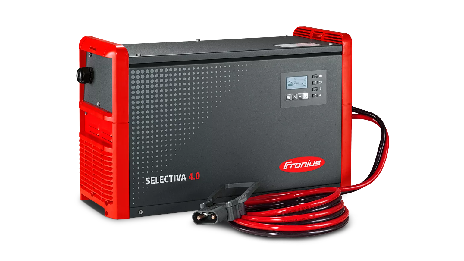

Sistemas de carregamento 4.0 de baterias de 80V/72V
UM TIPO DE SISTEMA DE CARREGAMENTO DE BATERIAS PARA TODAS AS BATERIAS
Os sistemas de carregamento de baterias universais da família deprodutos Selectiva carregam as baterias de forma flexível com diferentestensões e capacidades. Você se beneficia da operação simples e uniformee dos requisitos de espaço, assim como dos baixos custos operacionais.

Frequência da rede elétrica | 50 Hz |
Dimensão / comprimento | 647 mm |
Dimensão (largura) | 247 mm |
Dimensão (altura) | 392 mm |
Peso | 32,5 kg |
Peso | 32,5 kg |
Peso com embalagem | 36,3 kg |
Classe de emissão de interferência | B |
Dados técnicos
Netzfrequenz max. | 60 Hz |
fusível | 32 A |
Zulässiger Fehlerstrom-Schutzschalter | Typ B |
Mindestquerschnitt vom Netzkabel | 6 mm² |
Tensão de saída nominal | 80 V |
Corrente de carga atual / corrente de saída nominal | 210 A |
Humidade relativa permitida | 85% |
Máxima altitude acima do nível do mar | 2000 m |
Grau de proteção | IP20 |
Power charging
Com a opção Power Charging é possívelcarregar um nível baixo de bateriaácido-chumbo com a ajuda de umacarga intermédia ou rápida em um curtoespaço de tempo.LOGÍSTICA A FRIO
A opção Logística a frio aumenta odesempenho da bateria refrigerada,quando a temperatura aumenta. A curvasinérgica é ajustada para que a bateriaseja fornecida com uma maiorquantidade de energia para aquecê-la.Qualidade garantida
Os produtos Fronius tem uma expectativa de vida útilexcepcionalmente longa e são produzidos com os mais altospadrões de qualidade. Isso impressiona não só a nós mas também aos nossos clientes por mais de 75 Anos. Nossos produtos inteligentes e preparados para o futuro serão agora oferecidos com uma impressionante garantia de 5 anos.CARACTERÍSTICAS DO CARREGAMENTO RI
O processo de carregamento Ri se ajustaàs necessidades de cada bateria efornece exatamente a correntenecessária para uma carga ideal.Curva característica CSM
A curva característica CSM permite queesse tipo de bateria receba carga deforma otimizada e pode ser combinadacom a opção Power Charging.Curva característica Lead Crystal
A função Lead Crystal inclui uma curvacaracterística especial para a carga debateria sem manutenção de formaotimizada.
