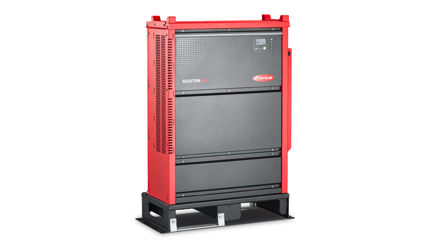

Sistemas de carregamento 4.0 de baterias de 80V/72V
UM TIPO DE SISTEMA DE CARREGAMENTO DE BATERIAS PARA TODAS AS BATERIAS
Os sistemas de carregamento de baterias universais da família deprodutos Selectiva carregam as baterias de forma flexível com diferentestensões e capacidades. Você se beneficia da operação simples e uniformee dos requisitos de espaço, assim como dos baixos custos operacionais.

Dados técnicos
Dados gerais
Frequência da rede elétrica50 Hz
Dimensão / comprimento780 mm
Dimensão (largura)369 mm
Dimensão (altura)1090 mm
Peso94 kg
Peso94 kg
Peso com embalagem107,5 kg
Classe de emissão de interferênciaB
Dados técnicos
Netzfrequenz max.60 Hz
fusível63 A
Zulässiger Fehlerstrom-SchutzschalterTyp B
Mindestquerschnitt vom Netzkabel10 mm²
Tensão de saída nominal80 V
Corrente de carga atual / corrente de saída nominal300 A
Humidade relativa permitida85%
Máxima altitude acima do nível do mar2000 m
Grau de proteçãoIP20
