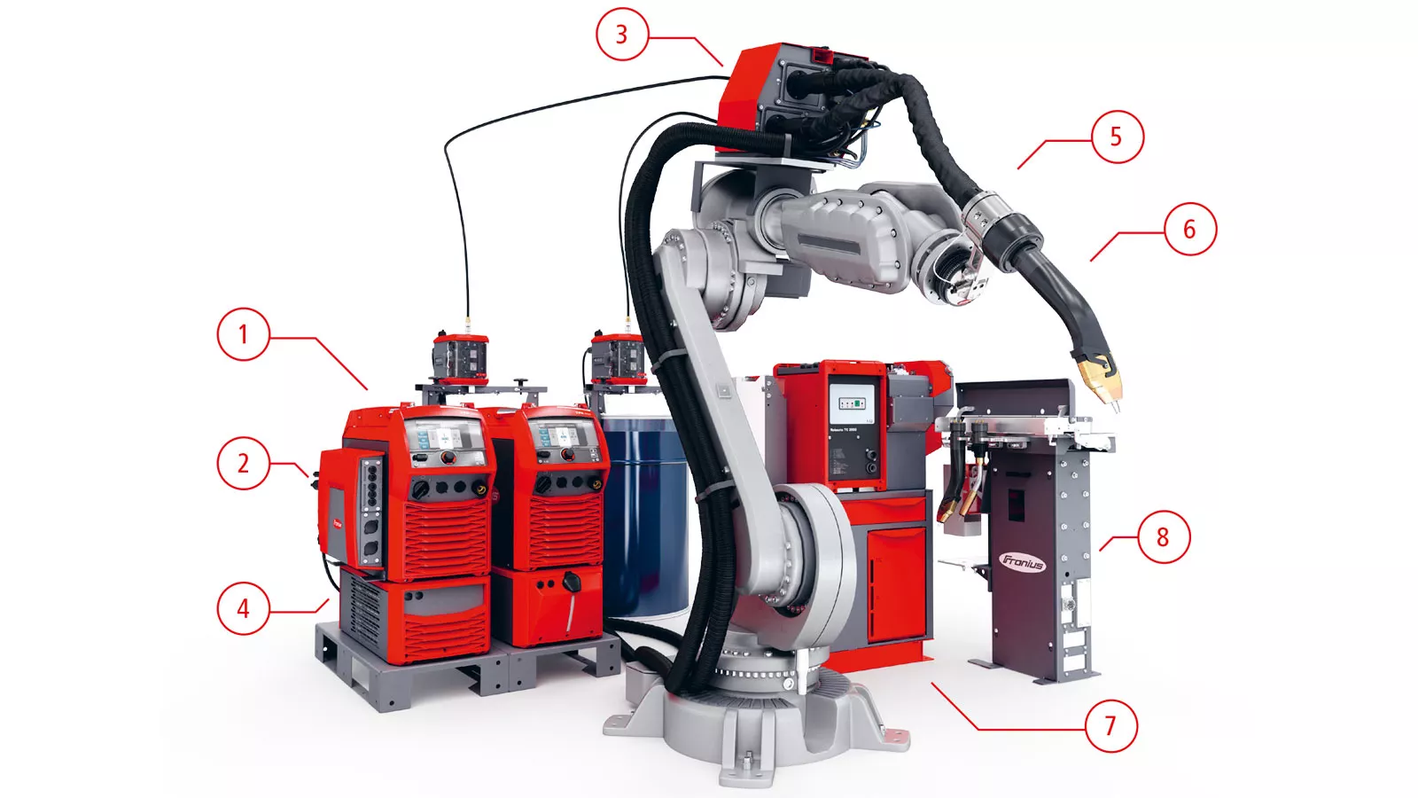

Svařovací systém TPS/i TWIN Push se skládá ze dvou výkonných svařovacích zdrojů TPS/i (1), zařízení TWIN Controller (2), kompaktního podavače drátu (3), chlazení (4), hadicových vedení (5), a svařovacího hořáku TWIN (6). Systém doplňuje čisticí stanice svařovacího hořáku Robacta TSS/i (7) a výměnná stanice svařovacích hořáků TX TWIN (8).

U procesu označovaného jako TWIN jsou do jednoho svařovacího hořáku se společnou plynovou hubicí přiváděny dvě drátové elektrody, které však zůstávají od sebe navzájem elektricky izolované. Tím lze oblouky individuálně regulovat a – i při rozdílném výkonu – dokonale vzájemně sladit. Kromě dvou výkonných svařovacích zdrojů využívá systém TWIN Push také zařízení TWIN Controller, které synchronizuje svařovací proces a funguje jako rozhraní robota. Celý systém je doplněn o kompaktní podavač drátu, chlazení, hadicové vedení a svařovací hořák TWIN.
