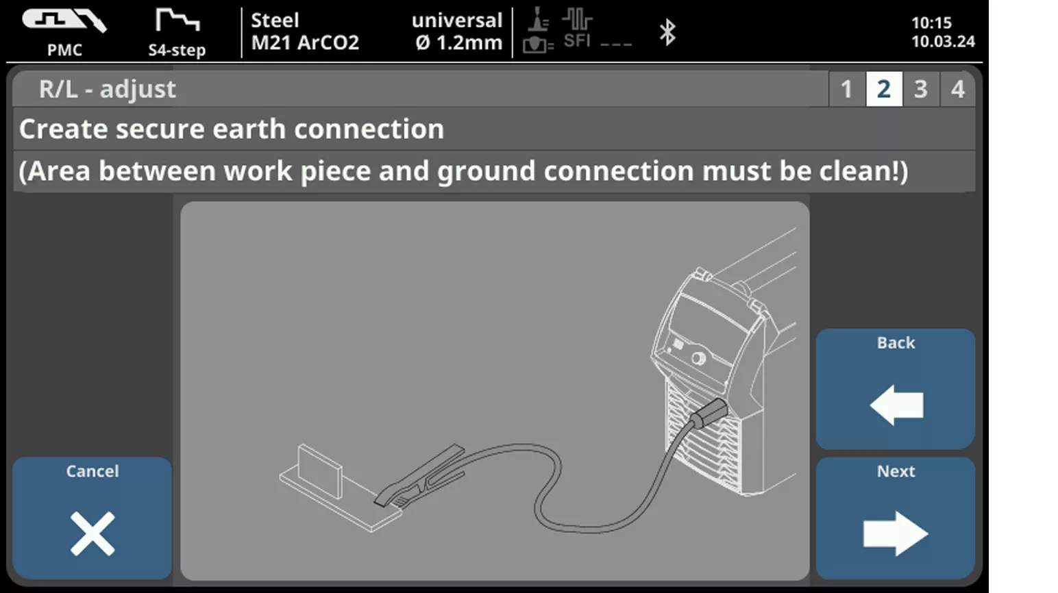

Zváračka sa ovláda centrálnym otočno-stláčacím regulátorom v kombinácii s dotykovým displejom. Zvlášť praktická je možnosť rýchlej zmeny (Quick Change) charakteristík, procesov a funkcií. Po ťuknutí na príslušné zobrazenie v stavovom riadku sa dá okamžite získať prístup k dostupným parametrom.
Na centrálnom displeji TPS 320i majú odborníci pred očami všetky relevantné riadiace veličiny a dokážu si ich postupne upravovať. Inovatívne animácie pomáhajú kvalifikovaným zváračom pri zadávaní parametrov. Na grafickom znázornení možno vidieť, ako sa rozmery synchrónne menia s korekciami dĺžky elektrického oblúka podľa toho, či je zadaná plusová alebo mínusová korekcia. Umožňuje to takzvaná funkcia Synergic, ktorá automaticky rozpozná, aký vplyv majú nastavenia a korekcie na iné používané parametre.

The welding machine is operated with a central rotary push-button combined with a touchscreen. The quick change function that allows users to switch between properties, processes and functions is particularly practical. If you touch the respective prompt on the status bar of the display, you can immediately access the available parameters.
On the central display of the TPS 320i, the specialists can see all the relevant control variables and adjust them one by one. Innovative animations support the welding specialists when entering parameters. For example, there is a graphical representation of how a-dimensions change as arc length corrections are made, depending on whether a positive or negative correction is entered. The “synergic function,” which automatically detects how settings and corrections affect other relevant parameters, is responsible for this.
