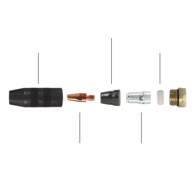

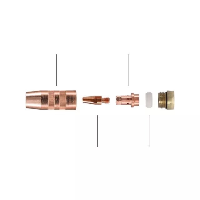

Prehľad spotrebných dielov Spotrebné diely pre oceľ a CrNi sú charakteristické izolovanou plynovou hubicou a optimalizovaným čistením pomocou frézy alebo silného magnetického impulzu. Spotrebné diely pre hliník a CuSi zas presvedčia rozdeľovačom plynu na optimálne pokrytie ochranným plynom a plynovou hubicou s povlakovaním na jednoduché čistenie kefou.
Plynová hubica
1
Kontaktná špička
2
Sedlo dýzy
3
Izolácia
4
1
Plynová hubica
2
Kontaktná špička
3
Sedlo dýzy
4
Izolácia
Plynová hubica
1
Kontaktná špička
2
Rozdeľovače plynu
3
Sedlo dýzy
4
Izolácia
5
1
Plynová hubica
2
Kontaktná špička
3
Rozdeľovače plynu
4
Sedlo dýzy
5
Izolácia
