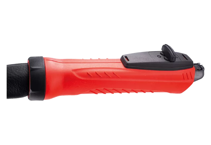

Zváracie horáky spoločnosti Fronius predstavujú perfektnú symbiózu techniky a ergonómie. Ergonomická rukoväť s protišmykovými komponentmi sa dá dobre a bezpečne držať v dlani a umožňuje jednoduché vedenie horáka. Rôzne koncepcie obsluhy spĺňajú najrozmanitejšie požiadavky zváračov.

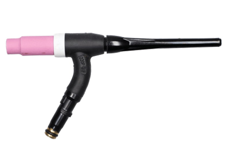

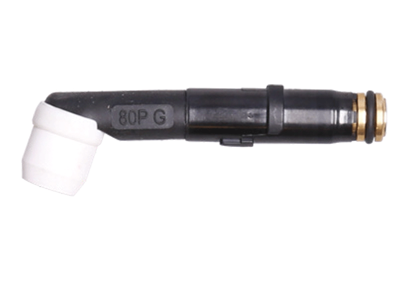

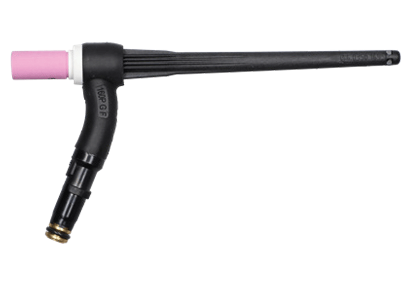

TTB – telo zváracieho horáka so systémom Multilock
TTB 80P G ML
Zvárací prúd
  • TIG DC Z 60/100 %: 60/50 A
  • TIG AC Z 35 %: 30 A
  • Priemer elektródy: 1,0 – 3,2 mm
TTB 160 G ML*
Zvárací prúd
  • TIG DC Z 60/100 %: 120/90 A
  • TIG AC Z 60/100 %: 90/70 A
TTB 160 G ML flexibilné*
Zvárací prúd
TTB 220 G ML*
Zvárací prúd
  • TIG DC Z 60/100 %: 170/130 A
  • TIG AC Z 60/100 %: 130/100 A
  • Priemer elektródy: 1,0 – 4,0 mm
TTB 220 G ML flexibilné*
Zvárací prúd
  • TIG DC Z 60/100 %: 160/130 A
  • TIG AC Z 60/100 %: 120/100 A
TTB 260A G ML
Zvárací prúd
  • TIG DC Z 60/100 %: 200/150 A
  • TIG AC Z 60/100 %: 160/120 A
Súbory na stiahnutie
    * k dispozícii s naskrutkovanou alebo nasunutou plynovou hubicou

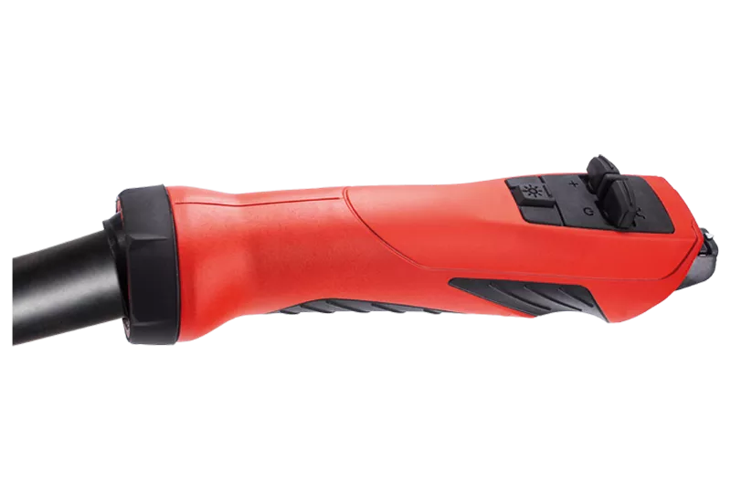

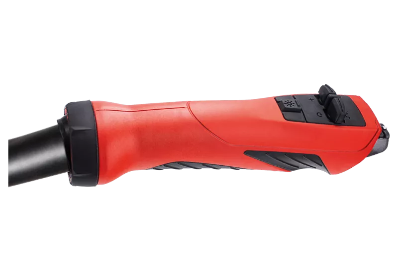

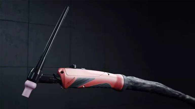

    THP – hadicové vedenie so systémom Multilock
    THP 160i G ML
     Zvárací prúd  Varianty ovládania
    • Dĺžka hadicového vedenia: 4/8 m
    • Up-Down
    • JobMaster
    • Potenciometer
    THP 220i G ML
    • Up-Down
    • JobMaster
    • Potenciometer
    THP 260i G ML
    • Up-Down
    • JobMaster
    • Potenciometer

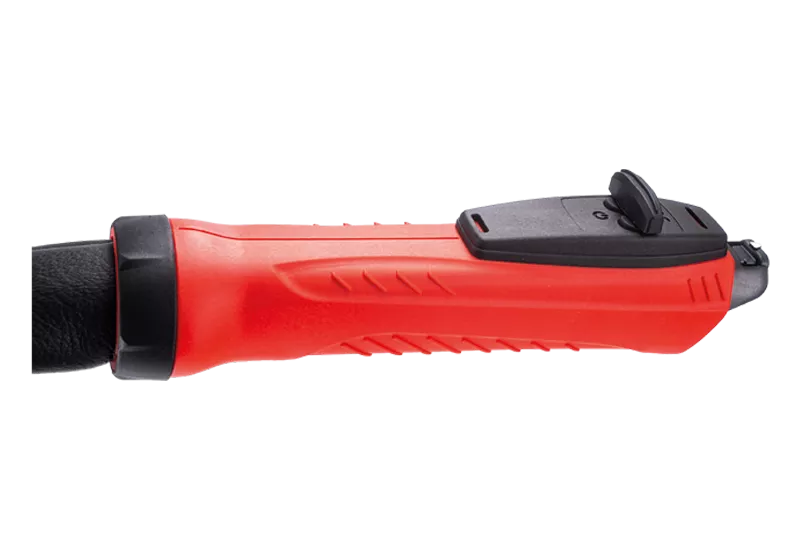

    THP 120 G SH ML
    • TIG DC Z 60/100 %: 100/80 A
    • TIG AC Z 60/100 %: 70/50 A
    • Štandard
    • Up-Down
    • Potenciometer
    • Long trigger
    • No trigger
    THP 180 G SH ML
    • TIG DC Z 60/100 %: 130/100 A
    • Štandard
    • Up-Down
    • Potenciometer
    • Long trigger
    • No trigger
    THP 150 G SH ML/FS
    • Up-Down

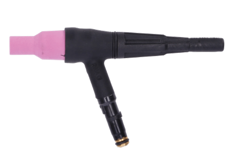

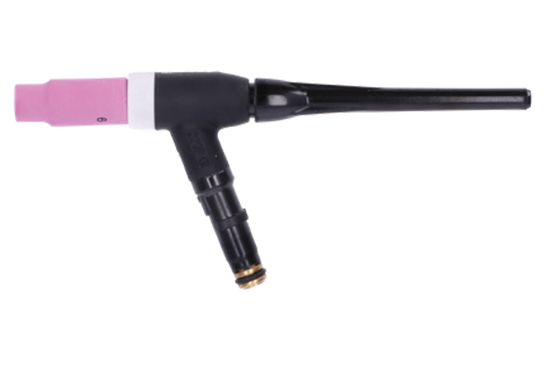

      Zvárací horák TTG
      TTG 135 P
      TTG 135 P flex
       Zvárací prúd
      • WIG DC 35 % ED: 135 A
      • WIG AC 35 % ED: 95 A
      • Priemer elektródy: 2,4 mm
       Varianty ovládania
      • Žiadne tlačidlo
      • Doplnkové príslušenstvo: RC Bar Up-Down
      TTG 180 P
      TTG 180 P flex
       Zvárací prúd
      • WIG DC 35 % ED: 180 A
      • WIG AC 35 % ED: 125 A
       Varianty ovládania
      • Žiadne tlačidlo
