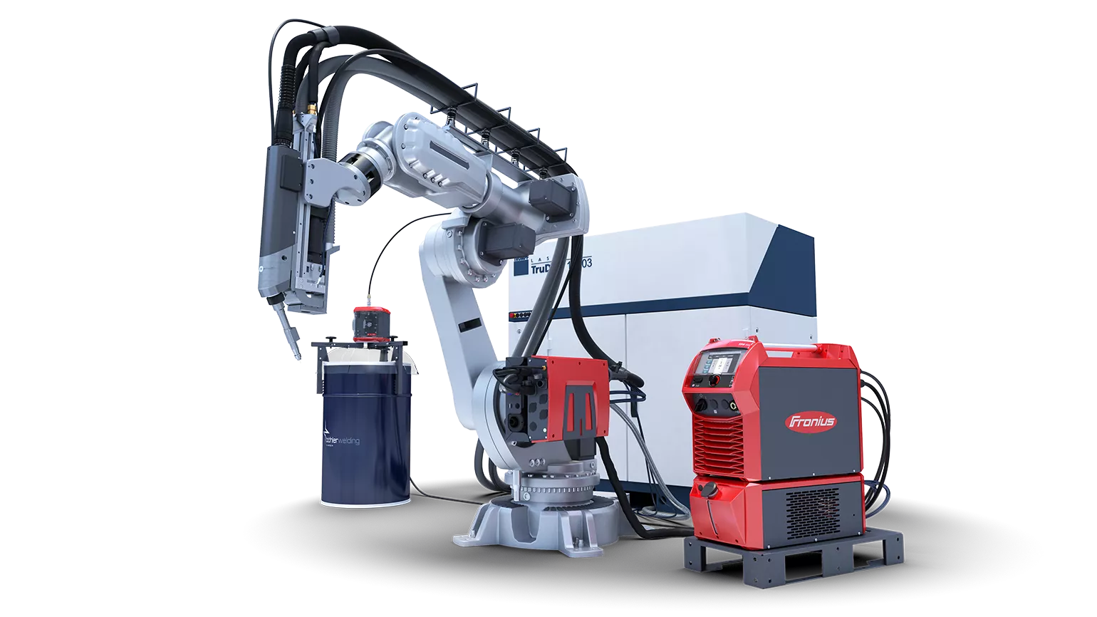

Najvyššia rýchlosť zvárania pomocou LaserHybrid
Fronius LaserHybrid, postup kombinujúci zváranie laserom a MIG od spoločnosti Fronius, v sebe spája výhody zváracích procesov MIG a laserov používaných v priemyselnom meradle. A to bez prevzatia príslušných nevýhod tohto zváracieho postupu. Fronius LaserHybrid zjednocuje vynikajúce premostenie medzery a jednoduchú prípravu zvarov systému MIG s malým vnášaním tepla, hlbokým závarom a rýchlosťou lasera. Fronius LaserHybrid umožňuje automatizované spájanie rôznych hliníkových a oceľových dielov rýchlosťou až 8 metrov za minútu, a to všetko v prvotriednej kvalite.
Synergické efekty lasera a elektrického oblúka zvyšujú efektívnosť procesu
Laser
Elektrický oblúk
/ Vysoká hĺbka závaru / Cenovo výhodný zdroj energie
/ Vysoká rýchlosť zvárania / Premostenie medzery
/ Nízke termické zaťaženie / Pridávanie prídavného materiálu
/ Vysoká pevnosť / Ovplyvnenie štruktúry
Spája výhody:
/ Vysoká stabilita procesu
/ Vyššia rýchlosť zvárania
/ Dobré vytekanie bokov zvaru
/ Veľký objem zvaru
/ Dobré metalurgické vlastnosti
1 Laserový lúč
2 Plynová hubica
3 Elektróda
4 Impulzný elektrický oblúk
5 Zóna tavenia
1 laser PL = 2000 W
2 LaserHybrid PL = 1500 W/Vd = 5,5 m/min
3 MIG Vd = 11 m/min
Systémové
komponenty
1. TransPuls Synergic
2. Chladiace zariadenie
3. Stabilizačná konzola
4. Spojovacie hadicové vedenie
5. Robotický podávač drôtu
6. Hadicové vedenie zváracieho horáka
7. Zváracia hlava LaserHybrid
Jadrom zváracieho systému LaserHybrid je kompaktná hlava LaserHybrid s integrovaným zváracím horákom MIG/MAG a vstavanou laserovou optikou. Napojenie hlavy LaserHybrid na priemyselné roboty, ktoré sú bežne v predaji, sa zabezpečuje uchytením pre robot. To umožňuje flexibilné umiestnenie hlavy LaserHybrid, aby sa sprístupnili aj ťažko prístupné úseky konštrukčného dielu. Zvárací drôt sa dá nastaviť vzhľadom na laserový lúč vo všetkých smeroch. Zaručí sa tak presné zosúladenie spojovacieho postupu s najrozmanitejšími prípravami zvaru, službami, druhmi vodiča, kvalitami drôtu a spojovacími úlohami.
CROSSJET – inovatívna ochrana laserovej optiky
Crossjet
Na ochranu laserovej optiky pred poškodením prípadnými rozstrekmi je potrebné ochranné antireflexné ochranné sklo. Aby samotné ochranné sklo zostalo nepoškodené, čisté a priepustné pre laser, má hlava LaserHybrid takzvanú jednotku CrossJet. Prúd vzduchu s nadzvukovou rýchlosťou mimoriadne efektívne odvádza rozstreky do odsávacieho kanála. Aj prúd vzduchu sa odsáva predtým, ako sa dostane do zváracej oblasti a ovplyvní účinok ochranného skla. Okrem toho obrábacia bunka zostáva bez nečistôt a zváracieho dymu. Integrovaný zvárací horák MIG/MAG má dvojokruhový chladiaci systém a získava zvárací prúd z plne digitalizovaného invertorového prúdového zdroja, ktorý riadi aj príslušný podávač drôtu.
