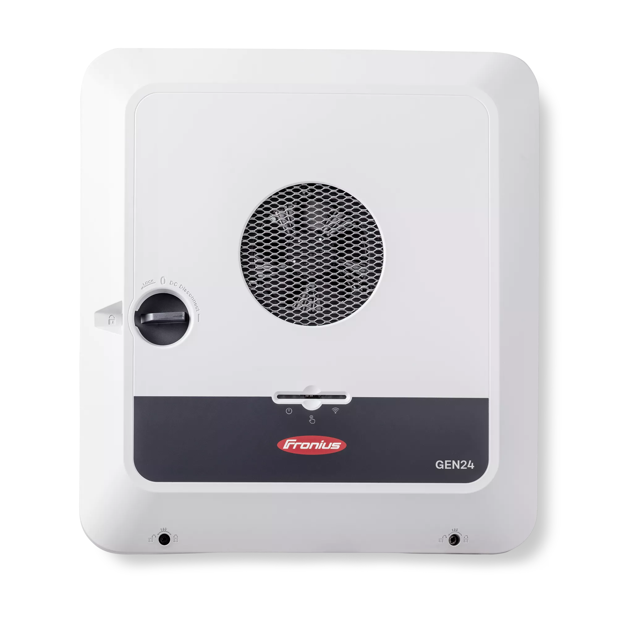

Fronius Symo GEN24
Acil durum akımı fonksiyonlu bireysel fotovoltaik tesislere yönelik inverter
Üç fazlı Fronius GEN24 inverterimiz özel fotovoltaik tesislerin kalbidir.
PV Point Fronius GEN24 entegre temel acil durum akımı beslemesi sunar. Bağlı cihazlar sigortalı priz üzerinden, güneş ışığı oldukça, acil durum akımı ile beslenir.*

Teknik özellikler
Giriş verileri
MPP izleyici adeti | 2 |
Maks. Giriş Akımı (Idc max) | 25 / 12,5 A |
Maks. Kısa devre akımı modül alanı* | 40,0 / 20,0 A |
DC Giriş akım alanı (Udc min - Udc max) | 80-1000 V |
Besleme çalıştırma gerilimi (Udc start) | 80 V |
Nominal giriş gerilimi (Udc,r) | 610 V |
MPP gerilim alanı (Umpp min - Umpp max) | 278-800 V |
Kullanılabilir Maksimum Güç Noktası gerilim alanı | 80-800 |
DC bağlantı adeti | 2/1 |
Maks. FV Jeneratör gücü (Pdc max) | 15 kWpeak |
Çıkış verileri
AC nominal güç (Pac,r) | 10 kW |
Maks. çıkış gücü (Pac max) | 10 kVA |
Maks şebeke alım gücü | 10.000 VA |
Maks. AC çıkış akımı | 16,4 A |
Ağ bağlantısı (Uac,r) | 3~NPE 400/230, 3~NPE 380/220 V |
AC akım alanı (Umin - Umax) | 154 - 280 V |
Frekans (fr) | 50 / 60 Hz |
Frekans aralığı (fmin - fmax) | 45 - 66 Hz |
Güç faktörü (cos φac,r) | 0,7-1 ind./cap. |
Acil akım | 1~NPE 220 V / 230 V |
Nominal AC çıkış akımı (380VAC) | 15,2 A |
Nominal AC çıkış akımı (400VAC) | 14,5 A |
PV Point çıkış verileri
Nom. çıkış gücü | 3000 VA |
Nom. AC çıkış akımı (Iac max) | 13 A |
Ağ bağlantısı | 1 ~ NPE 220 V / 230 V |
Frekans | 53 Hz / 63 Hz |
Maks. Geçiş süresi PV noktası | 15 s |
Acil akım işletiminde frekans | 53 Hz |
Genel veriler
Boyutlar (Genişlik) | 529 mm |
Boyutlar (Yükseklik) | 595 mm |
Boyutlar (Derinlik) | 180 mm |
Ağırlık | 23,38 kg |
Ambalajlı ağırlık | 28,5 kg |
Koruma derecesi | IP66 |
Koruma sınıfı | 1 |
Aşırı gerilim kategorisi (DC / AC) 1) | 2 / 3 |
Gece tüketimi | <10 W |
İnverter konsepti | Trafosuz |
Chłodzenie | Kontrollü hava soğutması |
Montaj | İç ve dış montaj |
Çevre sıcaklığı-alanı | -25°C - +60°C |
İzin verilen nem oranı | 0 - 100% |
Deniz seviyesi üzerinde maks. yükseklik | 3000m / 4000m |
Deniz seviyesi üzerinde maks. yükseklik | 4000 m |
DC bağlantı teknolojisi FV | 3x DC+ ve 3x DC push-in yay çekiş klemensi 2,5 - 10 mm² |
AC bağlantı teknolojisi | PV Point |
Sertifikalar ve normlara uygunluk | IEC 62109, IEC 62116, IEC 61727, IEC 62909, VDE 0126, VDE AR-N4105, AS/NZS 4777.2, EN 50549, CEI 0-21, G98/G99, R254) |
Ses emisyonu | 47 dB(A) |
Parazit emisyon sınıfı | B |
Verimlilik
Maks. verim (FV - ana şebeke) | 98,2 % |
Avrupa Verimlilik (ηEU) | 97,9 |
% 5 P de ηac,r 3) | 95,1 |
% 10 P de ηac,r 3) | 97,0 |
% 20 P de ηac,r 3) | 97,9 |
% 25 P de ηac,r 3) | 98,0 |
% 30 P de ηac,r 3) | 98,1 |
% 50 P de ηac,r 3) | 98,2 |
% 75 P de ηac,r 3) | 98,1 |
% 100 P de ηac,r 3) | 98,0 |
Maksimum Güç Noktası izleme verimliliği | >99,9 % |
Koruma düzenekleri
DC izolasyon ölçümü | Evet |
Aşırı yük davranışı | Çalışma noktası değişikliği, güç sınırlama |
Doğru akım güç kesici | Evet |
DC Ters kutuplama koruması | Evet |
Arabirimler
WLAN / 2x Ethernet LAN | Fronius Solar.web, Modbus TCP SunSpec, Fronius Solar API (JSON) |
6 dijital giriş / çıkış + 6 dijital giriş | Dalgalanma kontrol alıcısı bağlantısı, enerji yönetimi |
Acil kapama (WSD) | Evet |
Data kaydedicisi ve Web sunucusu | Entegre edilmiş |
2x RS485 | Modbus RTU SunSpec (üçüncü sunucu) / Fronius Smart Meter, akü, Fronius Ohmpilot |
