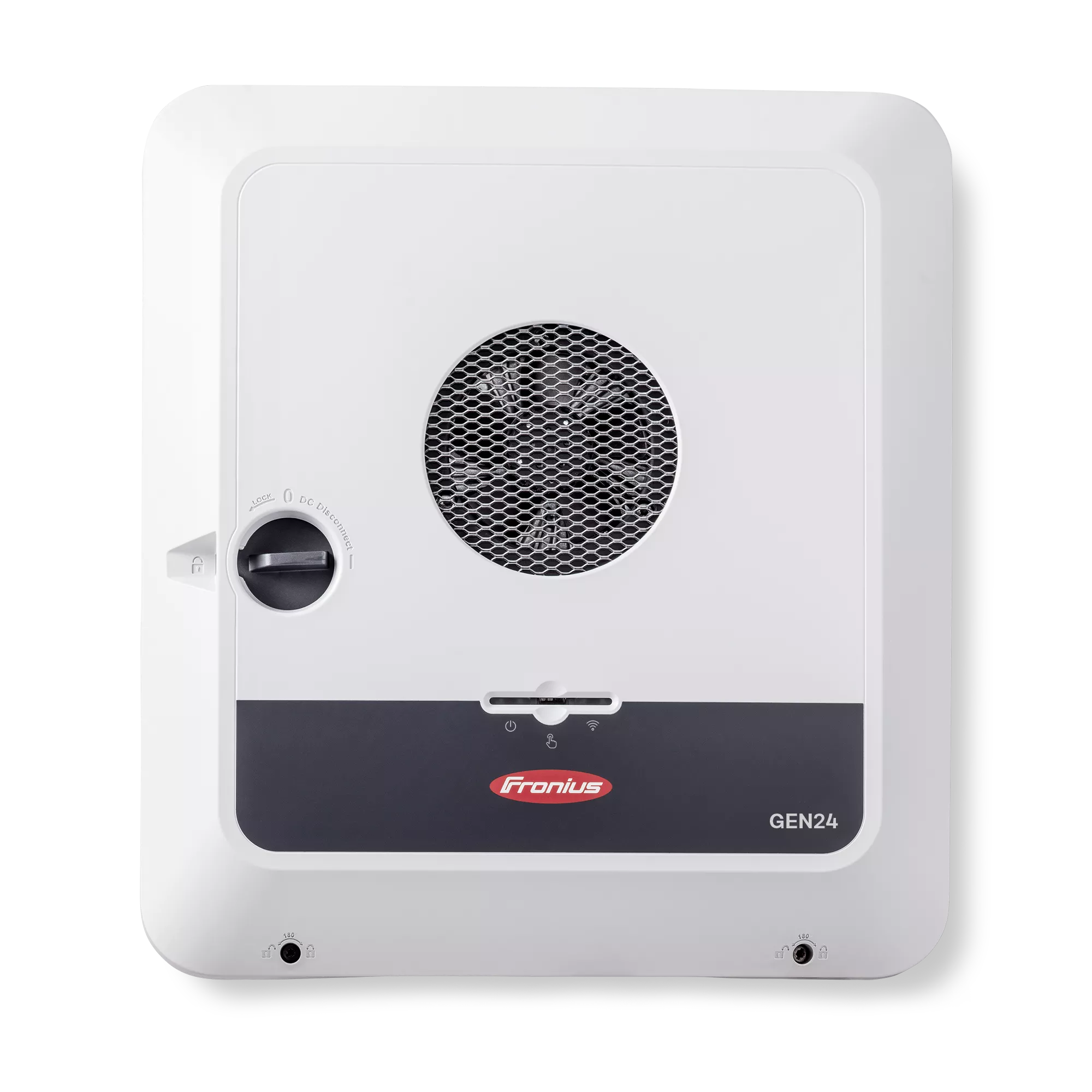

Fronius Symo GEN24
Acil durum akımı fonksiyonlu bireysel fotovoltaik tesislere yönelik inverter
Üç fazlı Fronius GEN24 inverterimiz özel fotovoltaik tesislerin kalbidir.
PV Point Fronius GEN24 entegre temel acil durum akımı beslemesi sunar. Bağlı cihazlar sigortalı priz üzerinden, güneş ışığı oldukça, acil durum akımı ile beslenir.*
Fronius Symo GEN24, enerji beslemesini sürdürülebilir bir şekilde avantaja dönüştüren çok yönlü özelliklere sahiptir. Kurulumcular ve müşterileriniz için en önemli özellikleri keşfedin:
/ Akıllı Enerji Yönetimi
/ Aktif soğutma ve dolayısıyla uzun kullanım ömrü
/ Esnek ve hızlı kurulum
/ Açık arabirimler ile Fronius veya üçüncü taraf bileşenlerinin kolay entegrasyonu ve kontrolü
*Fronius Symo GEN24 3.0-5.0 için Full Backup acil durum gücü seçeneği mevcut değildir.

Ürün detayları
Giriş verileri
MPP izleyici adeti2
Maks. Giriş Akımı (Idc max)
25 / 12,5 A
Maks. Kısa devre akımı modül alanı*
40,0 / 20,0 A
DC Giriş akım alanı (Udc min - Udc max)
80-1000 V
Besleme çalıştırma gerilimi (Udc start)
80 V
Nominal giriş gerilimi (Udc,r)
610 V
MPP gerilim alanı (Umpp min - Umpp max)
174-800 V
Kullanılabilir Maksimum Güç Noktası gerilim alanı80-800
DC bağlantı adeti2/1
Maks. FV Jeneratör gücü (Pdc max)
9 kWpeak
Çıkış verileri
AC nominal güç (Pac,r)
6000 W
Maks. çıkış gücü (Pac max)
6000 VA
Maks şebeke alım gücü6000 VA
Maks. AC çıkış akımı16,4 A
Ağ bağlantısı (Uac,r)
3~NPE 400/230, 3~NPE 380/220 V
AC akım alanı (Umin - Umax)
154-280 V
Frekans (fr)
50 / 60 Hz
Frekans aralığı (fmin - fmax)
45-66 Hz
Güç faktörü (cos φac,r)
0,7-1 ind./cap.
Acil akım1~NPE 220 V / 230 V
Nominal AC çıkış akımı (380VAC)9,1 A
Nominal AC çıkış akımı (400VAC)8,7 A
PV Point çıkış verileri
Nom. çıkış gücü3000 VA
Nom. AC çıkış akımı (Iac max)
13 A
Ağ bağlantısı1 ~ NPE 220 V / 230 V
Frekans53 Hz / 63 Hz
Maks. Geçiş süresi PV noktası15 s
Acil akım işletiminde frekans53 Hz
Genel veriler
Boyutlar (Genişlik)529 mm
Boyutlar (Yükseklik)595 mm
Boyutlar (Derinlik)180 mm
Ağırlık23,38 kg
Ambalajlı ağırlık28,5 kg
Koruma derecesiIP66
Koruma sınıfı1
Aşırı gerilim kategorisi (DC / AC) 1)
2 / 3
Gece tüketimi<10 W
İnverter konseptiTrafosuz
ChłodzenieKontrollü hava soğutması
Montajİç ve dış montaj
Çevre sıcaklığı-alanı-25°C - +60°C
İzin verilen nem oranı0 - 100%
Deniz seviyesi üzerinde maks. yükseklik3000m / 4000m
Deniz seviyesi üzerinde maks. yükseklik4000 m
DC bağlantı teknolojisi FV3x DC+ ve 3x DC push-in yay çekiş klemensi 2,5 - 10 mm²
AC bağlantı teknolojisi5 kutuplu AC push-in yay çekiş klemensi 1,5 - 10 mm²
1,5mm² - 10mm² push-in yaylı klemensler 3 kutuplu acil akım
5x PE vidalı terminaller 2,5 - 16 mm²
Sertifikalar ve normlara uygunlukIEC 62109, IEC 62116, IEC 61727, IEC 62909, VDE 0126,
VDE AR-N4105, AS/NZS 4777.2, EN 50549, CEI 0-21, G98/G99, R25​4)
Acil durum güç fonksiyonuPV Point
Ses emisyonu47 dB(A)
Parazit emisyon sınıfıB
Verimlilik
Maks. verim (FV - ana şebeke)98,2 %
Avrupa Verimlilik (ηEU)97,7
% 5 P de ηac,r 3)
92,9
% 10 P de ηac,r 3)
95,8
% 20 P de ηac,r 3)
97,3
% 25 P de ηac,r 3)
97,6
% 30 P de ηac,r 3)
97,8
% 50 P de ηac,r 3)
98,1
% 75 P de ηac,r 3)
98,2
% 100 P de ηac,r 3)
98,2
Maksimum Güç Noktası izleme verimliliği>99,9 %
Koruma düzenekleri
DC izolasyon ölçümüEvet
Aşırı yük davranışıÇalışma noktası değişikliği, güç sınırlama
Doğru akım güç kesiciEvet
DC Ters kutuplama korumasıEvet
Arabirimler
WLAN / 2x Ethernet LANFronius Solar.web, Modbus TCP SunSpec, Fronius Solar API (JSON)
6 dijital giriş / çıkış + 6 dijital girişDalgalanma kontrol alıcısı bağlantısı, enerji yönetimi
Acil kapama (WSD)Evet
Data kaydedicisi ve Web sunucusuEntegre edilmiş
2x RS485Modbus RTU SunSpec (üçüncü sunucu) / Fronius Smart Meter, akü, Fronius Ohmpilot
Entegre Veri İletişimi
İlk inverter üreticisi olarak, veri kaydında WLAN, Ethernet, enerji yönetimi, bir Web sunucusu ve çok sayıda arabirimlerin tam entegre olduğu bir veri iletişim paketi sunuyoruz. Böylece inverter - ayrı bir kablolama olmadan - ağ bağlantısı kablosu veya WLAN üzerinden İnternet ile bağlıdır ve size fotovoltaik tesisin işlemine mükemmel bir genel bakış sağlar. Üçüncü sunucu bileşenlerin bağlanması, Modbus TCP SunSpec, Modbus RTU SunSpec veya Fronius Solar API (JSON) gibi arabirimler ile sağlanır. Ayrıca açık olan arabirimler Fronius Solar.web'e eşzamanlı olarak kullanılabilirler.
SuperFlex Design
Fronius SuperFlex Design, yardımı ile fotovoltaik tesislerin döşenmesi artık oldukça esnek ve basit olan, teknolojik özelliklerin karmaşık bir etkileşimidir. SuperFlex Design'ın en önemli özellikleri bunlardır: Yüksek sistem gerilimi ve geniş DC giriş gerilim bölgesi ile bağlantılı iki Maksimum Güç Noktası. Ayrıca her DC girişi ve böylece her Maksimum Güç Noktası, ayrı olarak İnverter nominal gücünün tamamını alma kapasitesindedir. Çeşitli çatı yönelimleri, bir veya iki demetin veya dinlenme modüllerinin gölgelemesi: Entegre SuperFlex Design'lı bir Fronius İnverteri ile işletmenin FV-Planlama uygulamasında gerekli olan her yönelim senaryosunu sadece bir İnverter modeli ile karşılanır.
Dynamic Peak Manager
Dynamic Peak Manager, davranışı mükemmel çalışma noktasının arayışına dinamik olarak uyarlayan yeni bir Maksimum Güç Noktası algoritmasıdır. Ayırt edici özelliği ise, Dynamic Peak Manager'in sürekli olarak tüm karekteristik eğrisini otomatik olarak kontrol etmesi ve böylece kısmen oluşan gölgelerde de genel Maksimum Güç Noktası'nı (GMPP) bulmasıdır.
Multi Flow Technology
Multi Flow Technology'de paralel olarak çeşitli DV ve AC güç akımları mümkündür. Böylece haneye bir yandan solar panelden diğer yandan ise pillerden eş zamanlı olarak enerji sağlanabilir. Ayrıca solar panellerden enerji eş zamanlı olarak hem haneye hem de pillere aktarılabilir. Ayrıca pil sadece DC yönünden değil, AC yönünden de (örn. mevcut fotovoltaik tesislerinden veya rüzgar gülü gibi diğer enerji kaynaklarından) şarj edilebilir. Böylece İnverter AC bağlantılı donanım ile güçlendirilmeye de uygundur. İnverter, enerji akışlarını mümkün olduğunca yüksek bir enerji beslemesi elde edilecek şekilde kumanda etmektedir.
Full Backup
Full Backup opsiyonu sayesinde acil akım durumunda tüm eve, yanı hem 1 fazlı hem de 3 fazlı cihazlara elektrik sağlanabilmektedir. Full Backup’ta şebekenin güvenle ayrılması için invertere ek olarak bir akü ve anahtarlama cihazı gerekmektedir.
PV Point
Acil akım durumları için donatımlı bir priz olan, entegre temel acil akım beslemesi, elektrik kesintisinde bile önemli cihazların çalıştırılabilmesini sağlamaktadır.
Active Cooling
Aktif soğutma teknolojisi sadece sıcak alanlardan kaçınmakla kalmayıp, inverterin içindeki hava sirkülasyonunu da düzenleyen ve böylelikle güç elektroniğinin sıcaklığını düşük tutan bir veya birden fazla fan kullanmaktadır. Bu durum cihazın kullanım ömrünü olumlu yönde etkilemektedir. Fronius'un tüm cihazlarında Active Cooling bir teknoloji standardıdır.
Fronius UP
Teknisyenin ilave donanıma gerek duymadan bir Fronius ürününe Solar.web üzerinden ek özellik kazandırmasını sağlayan bir programdır. Fronius UP’un yeni, yenilikçi imkanları sayesinde Fronius ürünlerine müşterinin ihtiyaçlarına göre her zaman yeni fonksiyonlar eklenebilmektedir. Bu da maksimum seviyede esneklik ve gelecek güvencesi sağlamaktadır.
GEN24’de pil bağlantısı ve komple yedekleme hibrit fonksiyonları da Fronius UP.storage üzerinden sonradan eklenebilmektedir!
Bu ürünün özellikleri ve kullanılabilirliği hakkında daha fazla bilgi
Kullanım kılavuzunun açık HTML versiyonu. Mobil kullanıma uygundur ve her cihaz için ve optimize edilmiştir
Ürünle ilgili tüm yüklemeleri göster
Teknik verilere yönelik dipnotlar
1) IEC 62109-1'e göre. Aşağıdaki ürün numarası altında mevcut olan 2 MPP izleyiciler için aşırı gerilim koruma cihazı DC SPD tip 1+2'yi güçlendirme seçeneği: 4,240,313,CK
2) Sınırlandırılmamış / sınırlandırılmış gerilim aralığı.
3) Udc,r'de
4) Güncel sertifikaları www.fronius.com/symo-gen24-plus-cert adresinde bulabilirsiniz.
 * Isc pv = Isc max ≥ Isc (STC) x 1,25 örneğin: IEC 60364-7-712, NEC 2020, AS/NZS 5033:2021'e göre.
