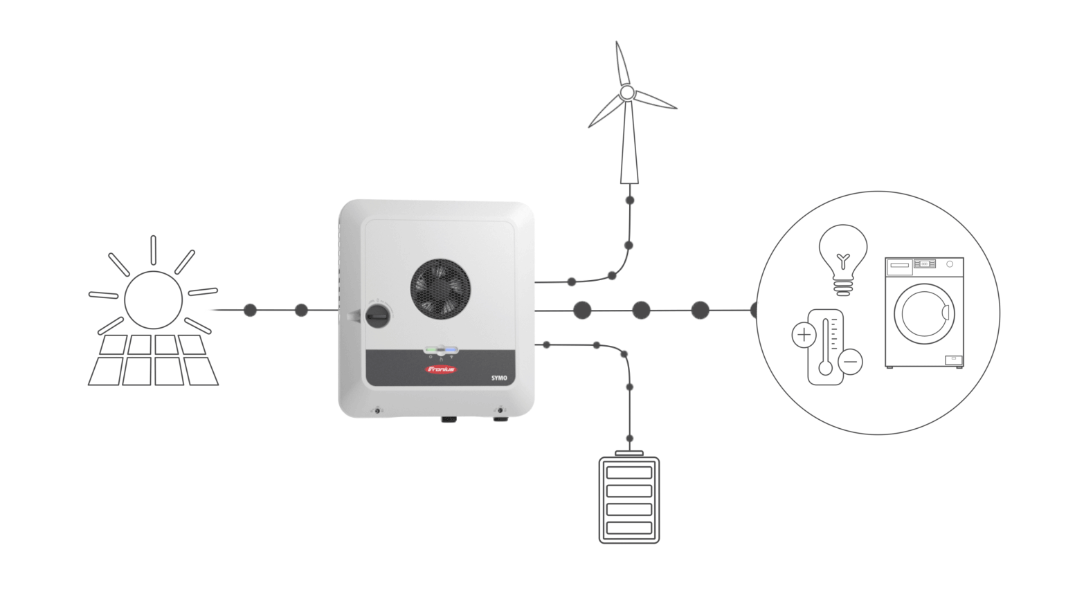

ÇOKLU AKIŞ TEKNOLOJİSİ Enerji akışı yönetimi
ENERJİ AKIŞLARININ AKILLI YÖNETİMİ

BİR ENERJİ DEPOLAMA SİSTEMİNDEKİ ENERJİ AKIŞLARI
PV jeneratörü evdeki yükleri besleyebilir ve aynı zamanda pili şarj edebilir. Fazlalık varsa, şebekeye beslenebilir.
Evdeki yükler aynı anda PV jeneratörü ve batarya ile sağlanabilir.
Fazlalık varsa yükler sağlanır ve akü paralel olarak şarj edilir. Bir tüketim durumu olduğunda, güç PV jeneratöründen ve aküden sağlanır.
İnverter örneğin bir rüzgar santrali veya mevcut bir fotovoltaik tesis gibi ilave bir AC kaynağından sağlanan enerjiyi akü şarjı için kullanabilir.
İnverter, depolama sistemindeki enerji akışlarını kontrol eder.
