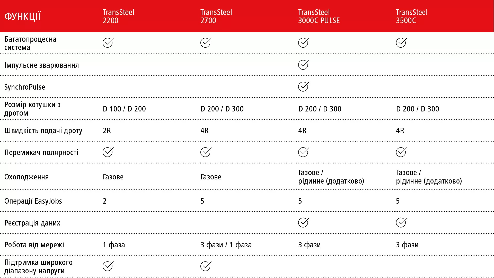

TransSteel 2200 — це компактне рішення «три в одному». Це перше інверторне джерело струму з живленням від однофазної мережі, що підтримує кілька процесів, пропонуючи зварювання стрижневим електродом, MIG/MAG і TIG в єдиному пристрої. Модель TransSteel 2200 відрізняється інтелектуальною конструкцією, простотою використання, міцністю та високим рівнем надійності. Цей пристрій масою лише 15,5 кг є одним із найлегших на ринку.

Універсальна система. Багатопроцесний пристрій TransSteel.
Один пристрій для всіх процесів ручного зварювання
Зварювання MIG/MAG, TIG та зварювання електродом можна виконувати за допомогою лише одного пристрою. Це означає, що вам більше не потрібні додаткові джерела живлення. Крім того, немає ніякої різниці у характеристиках зварювання відповідного процесу порівняно зі спеціальним зварювальним обладнанням.
118 характеристик*
/ Сталь, хромонікелеві сплави, алюмінієві сплави системи AlMg, алюмінієво-кремнієві сплави, порошкові метали, рутиловий електрод із порошкового дроту, базовий порошковий дріт, порошковий дріт із самоекрануванням
/ Діаметр дроту — 0,8–1,2 мм
/ Вісім різних сумішей газів
Підготовка до зварювання за три кроки
Інтуїтивний інтерфейс користувача дає змогу зварювальникам відразу розпочати роботу без попереднього ознайомлення з пристроєм. Усі важливі параметри зварювання відображаються та регулюються на передній панелі. Перед початком зварювання необхідно лише вибрати такі параметри: газ, діаметр дроту та товщина матеріалу.
На 70 % менший обсяг доопрацювань і на 30 % швидше зварювання
Вбудована в пристрій TransSteel 3000C функція імпульсного зварювання дає змогу зварювати матеріали значної товщини ще швидше. Імпульсна зварювальна дуга знижує обсяг доопрацювань, оскільки відзначається меншою кількістю зварювальних бризок.
* Максимальна кількість характеристик (TransSteel 3000C Pulse) залежить від версії пристрою.
