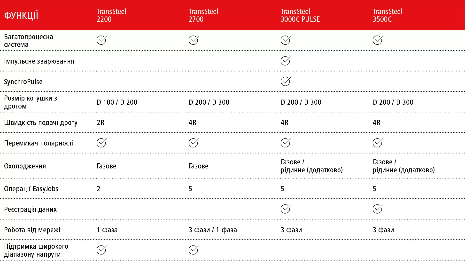

TransSteel Compact
Незалежно від того, яке завдання зварювання - MIG/MAG, TIG та електродне зварювання лише одним пристроєм.
Пристрої серії TransSteel Multiprocess забезпечують найвищий рівень зварювальних процесів MIG/MAG, TIG і MMA. Де б зварювальник не працював – на будівельному майданчику чи в майстерні – до його послуг буде обладнання, що задовольнить усі робочі потреби.
Виберіть потрібний продукт.
Щоб почати роботу із системою TransSteel 2700, як і з іншими зварювальними системами Multiprocess від Fronius, потрібні три дії: вибрати дріт, задати його діаметр і розпочати зварювання. Від одного процесу зварювання до іншого можна перейти за 60 секунд. Крім того, TransSteel можна використовувати як однофазний пристрій із силою струму до 220 A (TIG).
