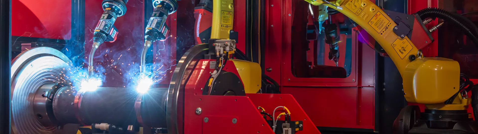

Průmysl prochází stále větší transformací a s ním i svařování. To, co se včera ještě svařovalo ručně, se dnes svařuje automaticky. Důvodů je mnoho: Kromě trvale vysoké, kdykoli reprodukovatelné kvality svařování stále více společností požaduje bezproblémové zaznamenávání všech parametrů svařování. O zbytek se postará zpřísnění bezpečnostních standardů a chronický nedostatek kvalifikovaných pracovníků. Robotická svařovací řešení jsou mezitím stále inteligentnější, kolaborativnější a velmi hospodárná i pro malé a střední podniky. Díky offline programování, autonomii systému a extrémně krátkým přípravným dobám již od velikosti dávky jednoho kusu.

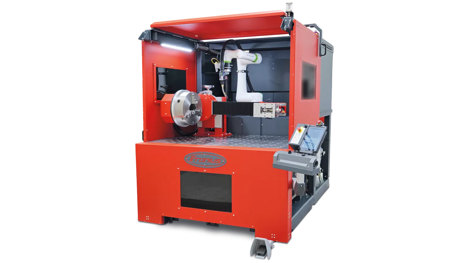

Fronius Cobot
Díky obrovské flexibilitě při svařování různých dílů nabízí CWC-S nejlepší podmínky pro hospodárné svařování.
Přesné pohyby hořáku zajišťují vždy vysoce kvalitní reprodukovatelné svarové spoje. Od velikosti dávky jednoho kusu až po malé série. Ovládání se lze naučit během několika hodin.
Programátorské dovednosti nejsou vyžadovány. Zaškolení pracovníci mohou CWC-S okamžitě obsluhovat a tím výrazně snížit pracovní zátěž specialistů na svařování. Bezpečnost zajišťuje ochranná kabina a odsávání svařovacích zplodin. Volitelně je k dispozici otočná jednotka a moderní svařovací balíčky.
