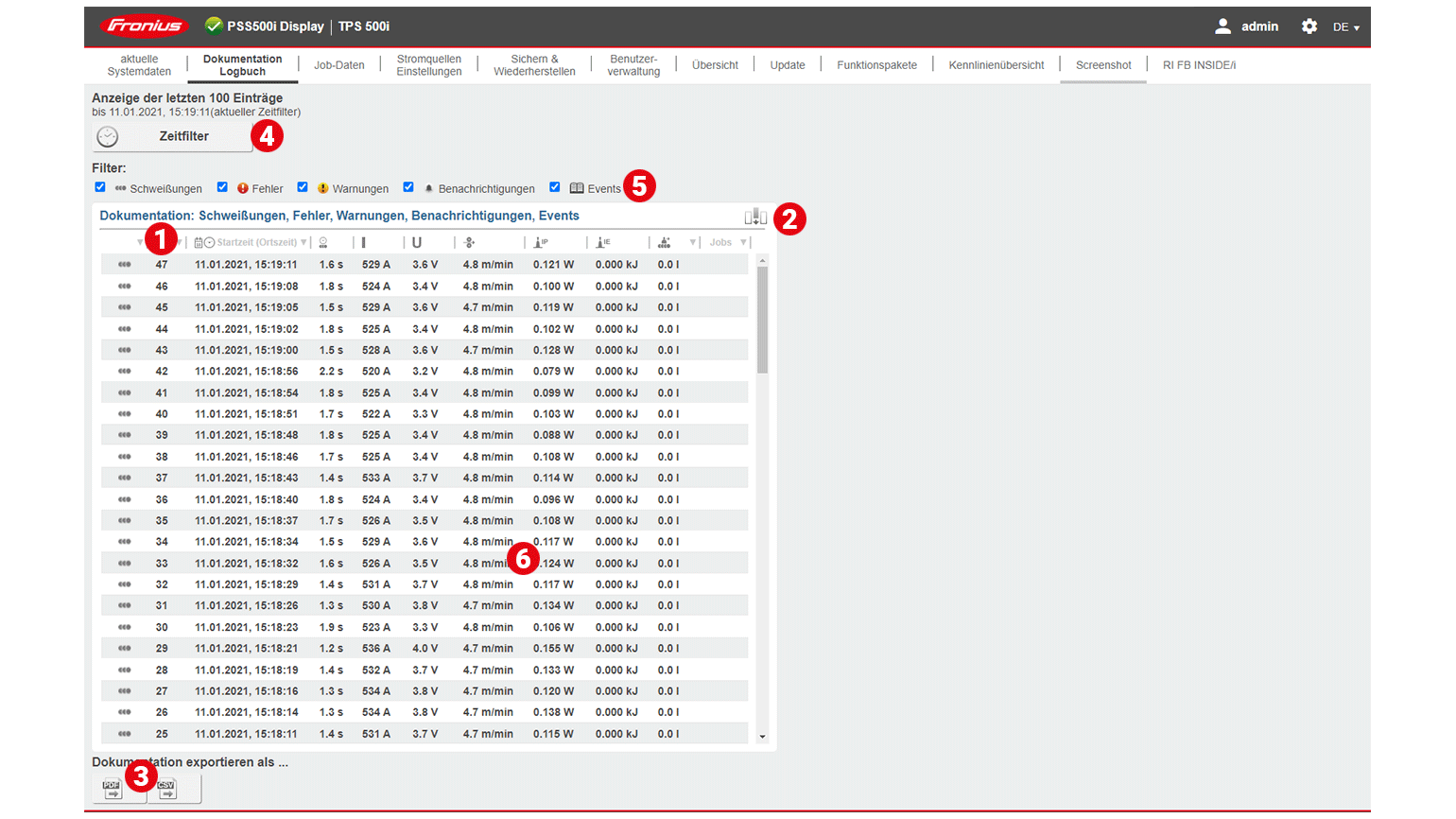

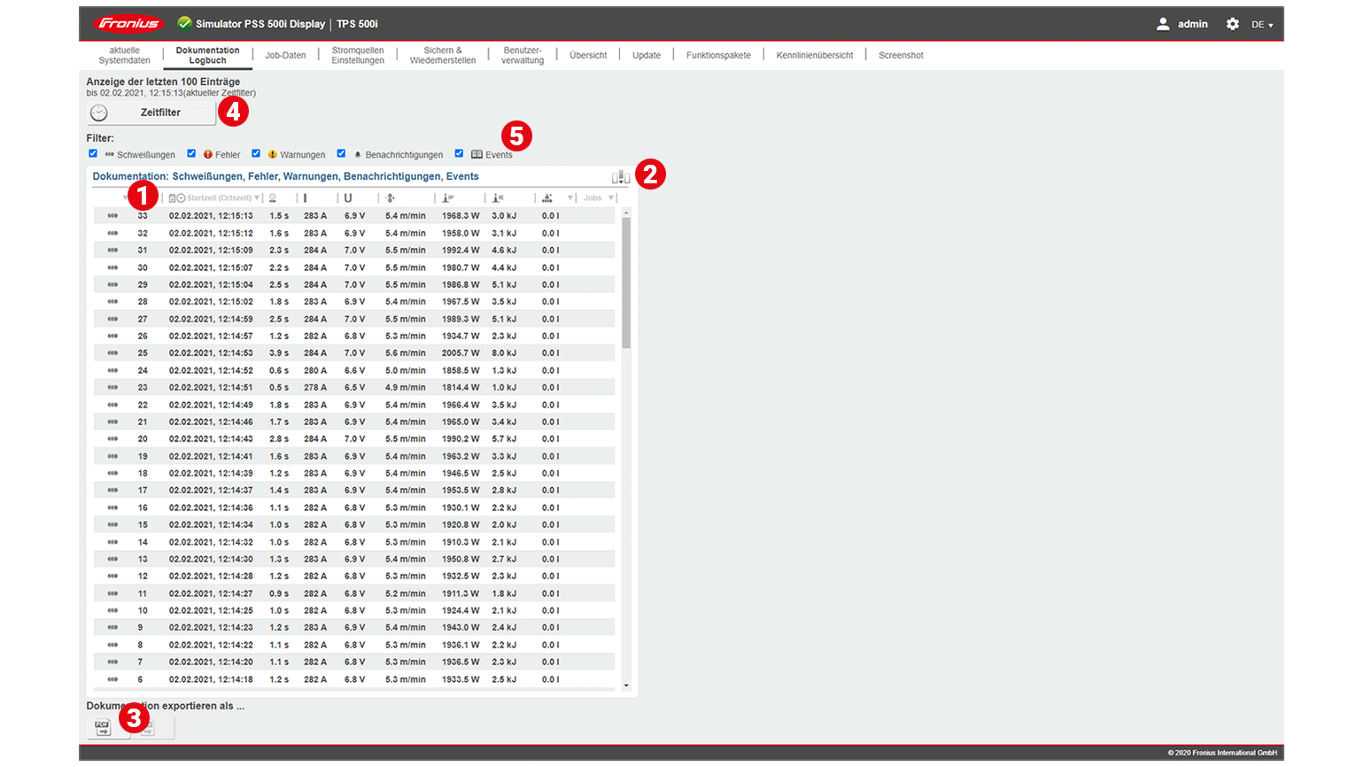

Datendokumentation
- Mittelwerte zu jeder Schweißnaht werden erfasst: Zeit, Dauer, Strom, Spannung, Drahtvorschub, Leistung.
- Spalten hinzufügen
- PDF Export
- Eingrenzen der Ergebnisse mittels Zeitfilter
- Filter für Schweißungen, Fehler und Events

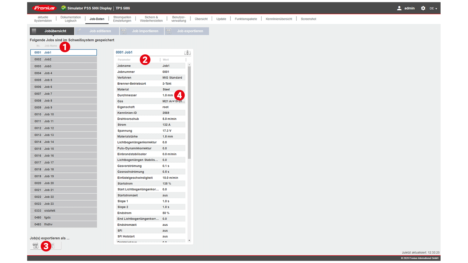

Anzeigen von Jobs
- Anzeige der gespeicherten Jobs
- Alle Parameter zum ausgewählten Job werden angezeigt
- PDF Export
- Vergleichen von Jobs: Unterschiede werden rot markiert

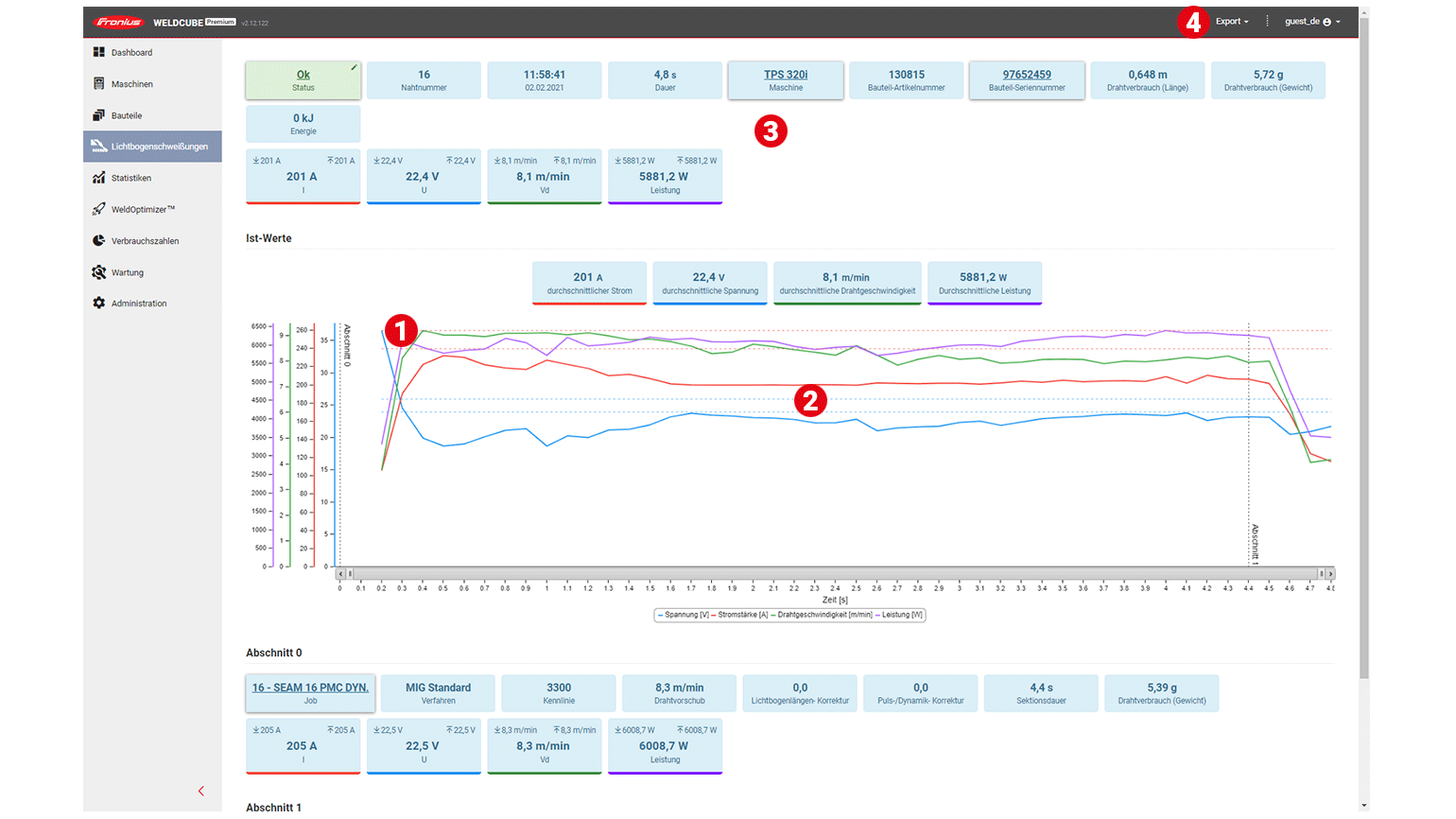

Für Anwender, welche nicht nur Mittelwerte, sondern Istwerte mit einer Abtastrate bis zu 100 ms, Limit Monitoring oder Editier-Funktionen für Sollwerte benötigen, ist WeldCube Basic die richtige Lösung. Auch bei dieser Variante werden die Daten direkt im Schweißsystem aufgezeichnet und pro TPSi webbasiert visualisiert. Die Daten sind als PDF- oder CSV-Export verfügbar.

Datendokumentation
- PDF/CSV Export
- Bei Grenzwertverletzungen wird die entsprechende Schweißnaht rot hervorgehoben.

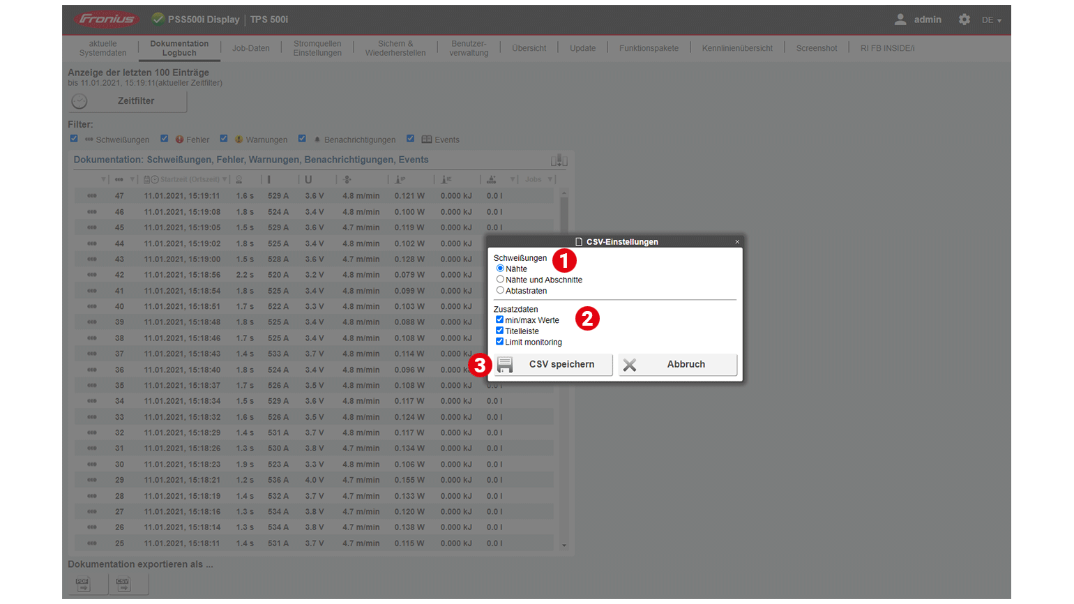

Exportmöglichkeit als CSV
- Auswahlmöglichkeit für den Export von Schweißnähten (Mittelwerte oder Abtastraten-basiert)
- Zusätzliche Parameter können bei Bedarf mit exportiert werden
- CSV speichern
Editieren von Jobs
- Bearbeiten von Jobs
- Werte können direkt verändert werden
- Anzeigen des möglichen Einstellbereichs
- Jobs können exportiert und auf anderen Geräten importiert werden
- Von den Basis-Parametern (A, V, Vd) können obere und untere Grenzwerte gesetzt werden

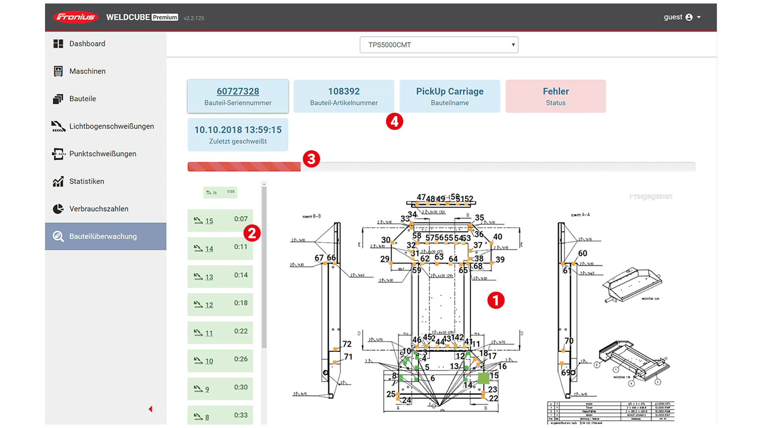

Bauteilüberwachung in Real-time
- Ampelsystem zu jeder Schweißnaht mit Position
Gelb = noch nicht geschweißt
Rot = fehlerhaft aufgrund von Limit-Verletzung
Grün = korrekt - Details zu jeder Schweißnaht direkt aufrufbar
- Statusbalken vom Bauteilfortschritt
- Informationen zum Bauteil
- Ist-Daten zum ausgewählten Zeitpunkt
- Übersicht der Ist-Daten über die gesamte Schweißnaht
- Alle Informationen zur ausgewählten Schweißnaht
- PDF-Export mit allen Daten zur ausgewählten Schweißnaht

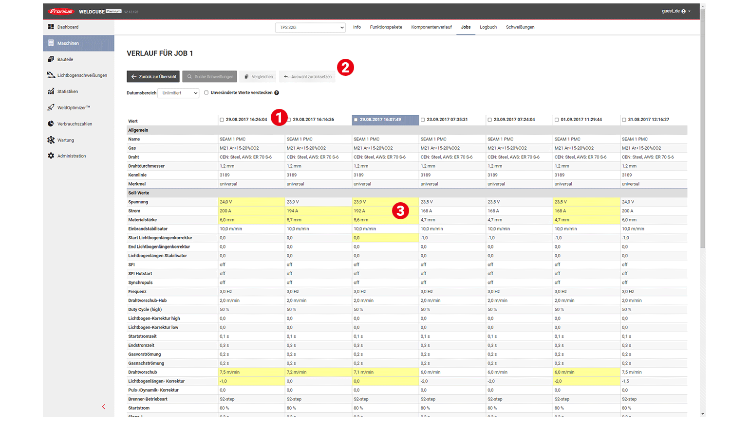

Job-History
- Jede Änderung im Job ist bis ins Detail nachvollziehbar
- Der ausgewählte Job kann mit einem Klick wiederhergestellt werden
- Änderungen im Job werden hervorgehoben

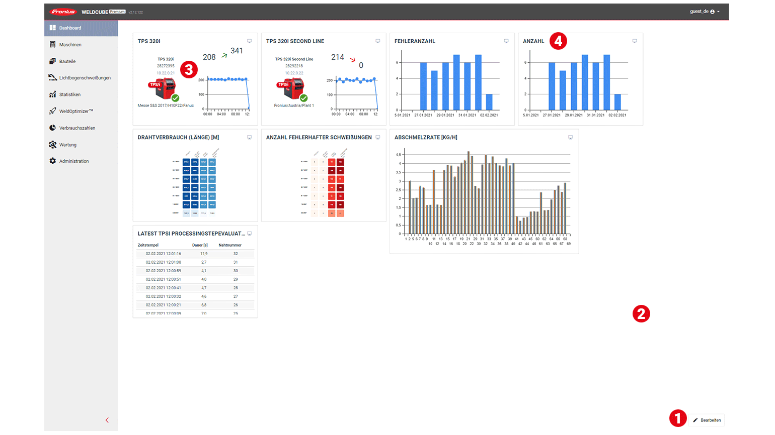

Individuell anpassbares Dashboard
- Anpassen des Dashboards
- Auf dem Raster können die einzelnen Widgets platziert werden
- Status vom Schweißgerät
- Statistik über die gesamte Anzahl der Schweißungen

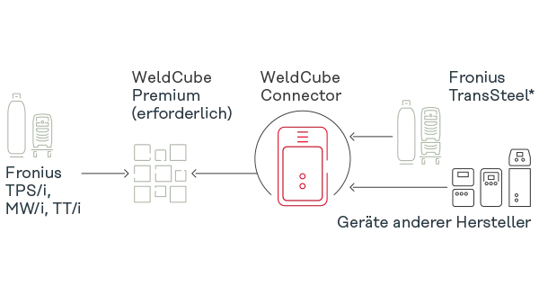

WeldCube Connector
Vollständige Dokumentation aller Ihrer Schweißgeräte an einem Ort - die komplette Schweißdaten-Dokumentation.
Neu:
- Integration von TransSteel in WeldCube Premium
- Integration von Geräten beliebiger Hersteller in WeldCube Premium
