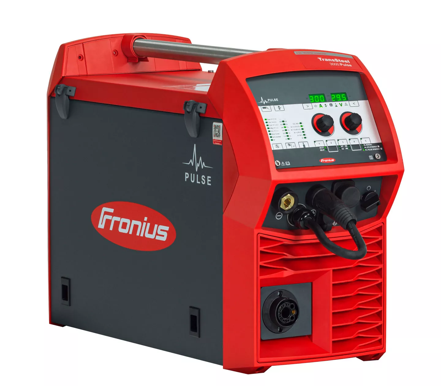

TransSteel 3000 C PULSE
Protože jsem zemědělec, a ne profesionální zámečník nebo svářeč, těžím z procesních vlastností TransSteel Pulse, které mi poskytují dokonalou podporu. Umožňují nám – i s malou praxí – dosahovat vysoce profesionálních výsledků.

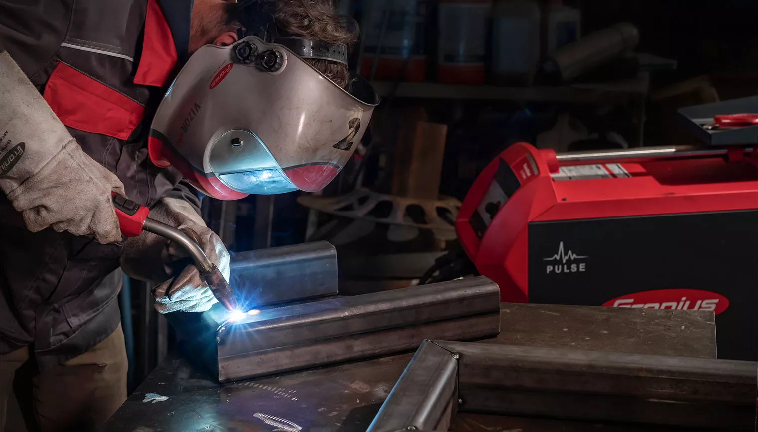

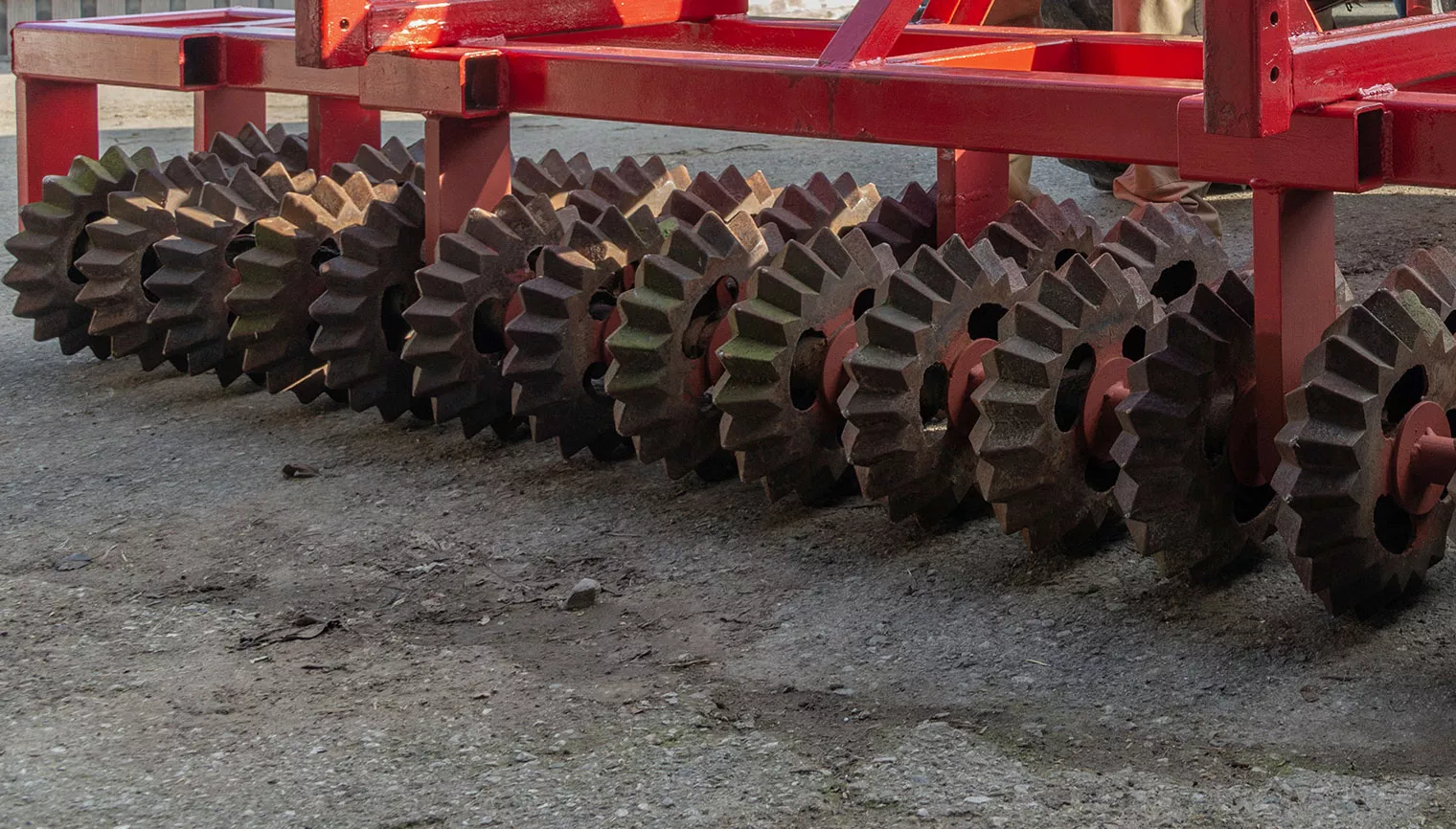

Vzhledem k velikosti firmy Hafner zu Wanzbach musí A. Hoffmann a jeho tým zvládnout velkou část práce na farmě sami: „To zahrnuje veškeré opravy a úpravy zemědělských užitkových vozidel a přístrojového vybavení, abychom se mohli přizpůsobit individuálním podmínkám na poli nebo zpracovatelským činnostem.“ Například u čelního packer válce pro obdělávání půdy bylo třeba upravit pracovní šířku tak, aby odpovídala ostatním zemědělským strojům. Panu Hoffmannovi už také nevyhovoval způsob práce.
„Kromě velké tloušťky plechu až 30 milimetrů jsme čelili také velké výzvě s tloušťkami materiálu převážně od čtyř do pěti milimetrů. Tady se pohybujeme v oblasti přechodového oblouku, což obvykle vede ke spoustě svařovacích rozstřiků. Ty jsme pak museli nákladně odstraňovat,“ vysvětluje vyučený strojní zámečník Thomas Nussko, který pana Hoffmanna podporuje při všech opravách a přestavbách.
Řešení
„S našimi 20letými systémy Fronius VarioStar bychom to nezvládli,“ dodává A. Hoffmann. Hlavním důvodem, proč se oba praktici nakonec rozhodli pro TransSteel 3000 C PULSE, byl pořádný výkon a vynikající procesní vlastnosti: „Díky pulzní funkci si tuhle práci ušetříme a vznikají nádherné svarové švy,“ ujišťuje zámečník Thomas Nussko.
Použitý produkt Fronius
  • Robustní a spolehlivý
  • Velmi snadné ovládání
  • Dokonalé svařování oceli
