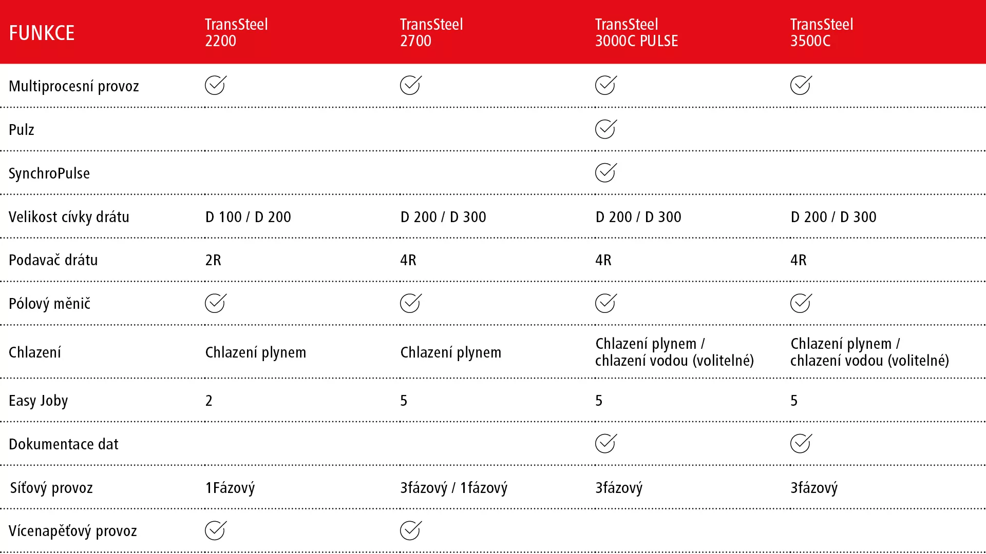

Multiprocesní přístroje série TransSteel zvládají všechny tři svařovací procesy: MIG/MAG, TIG i svařování obalenou elektrodou, a to na vysoké úrovni. Svářeči tak mají vždy flexibilitu a vybavení pro nejrůznější použití, ať už na staveništi, nebo v dílně.
Vyberte si z naší rozmanité nabídky.
