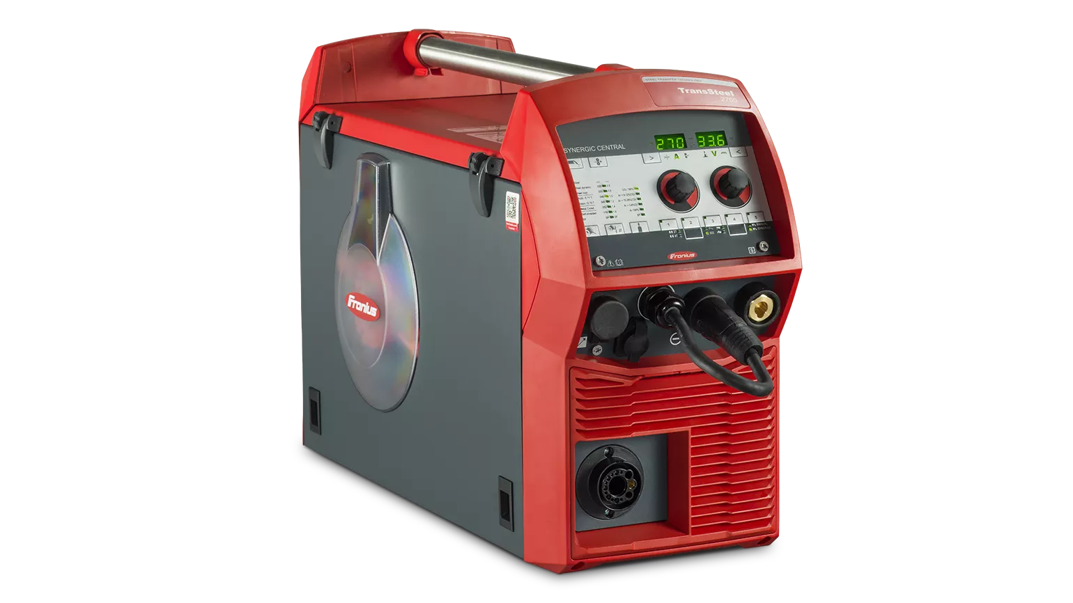

TransSteel Compact
Bez ohledu na úkol svařování - MIG/MAG, TIG a elektrodové svařování pomocí jediného zařízení.
Multiprocesní přístroje série TransSteel zvládají všechny tři svařovací procesy: MIG/MAG, TIG i svařování obalenou elektrodou, a to na vysoké úrovni. Svářeči tak mají vždy flexibilitu a vybavení pro nejrůznější použití, ať už na staveništi, nebo v dílně.
Vyberte si z naší rozmanité nabídky.

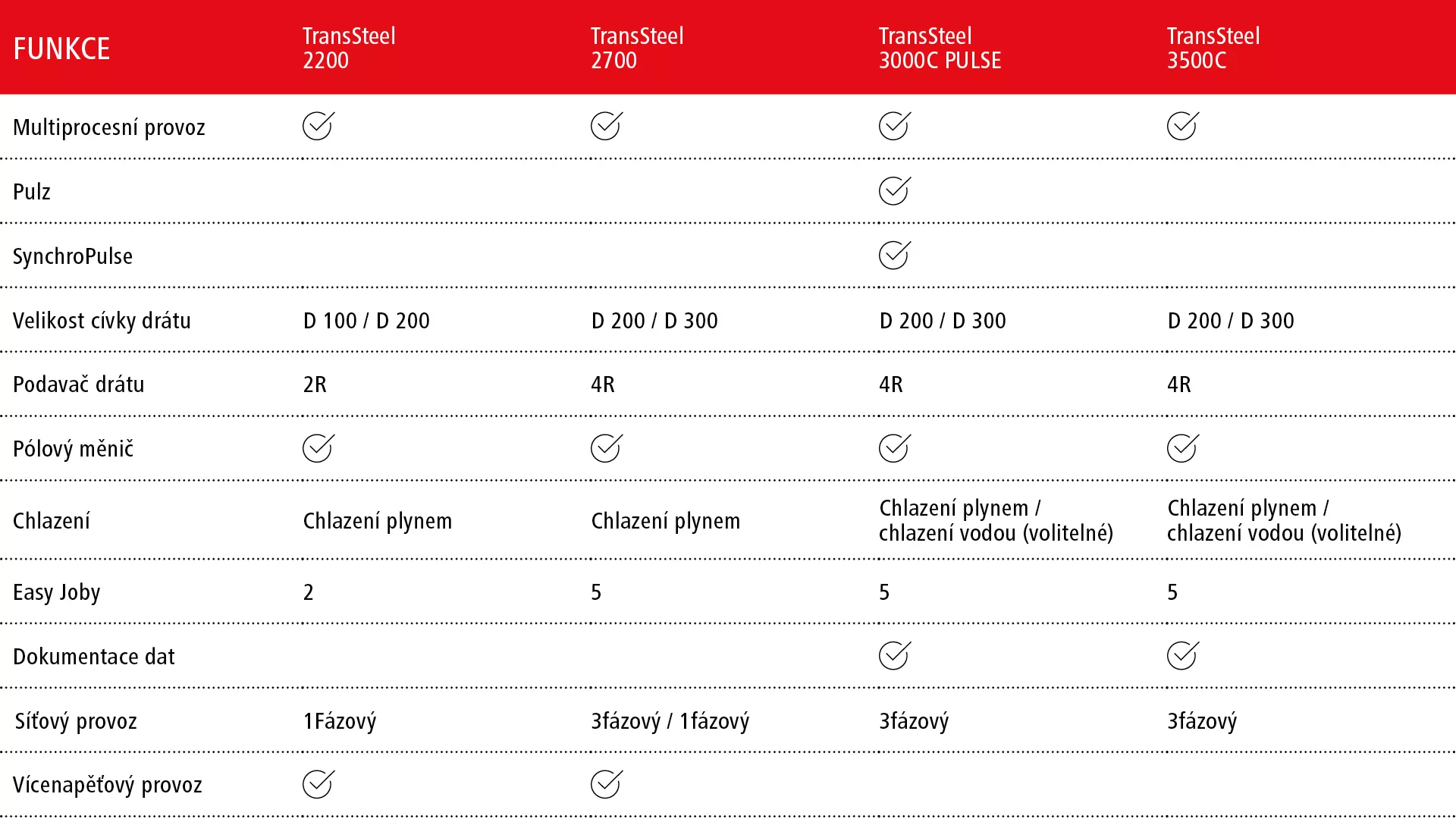

Stejně jako všechny multiprocesní svařovací zdroje od společnosti Fronius se také TransSteel 2700 připravuje k použití pouhými třemi kroky: Stačí zvolit drát, průměr drátu a plyn a může se začít svařovat. Přechod mezi jednotlivými svařovacími procesy trvá jen 60 sekund. TransSteel do 220A (TIG) je navíc použitelný také jako jednofázový.

118 charakteristik*
/ Ocel, CrNi, AlMg, AlSi, kovové jádro, FCW rutilová, FCW bazická, dráty s vlastní ochranou
/ Průměr drátu 0,8–1,2 mm
/ Osm různých směsí plynů
