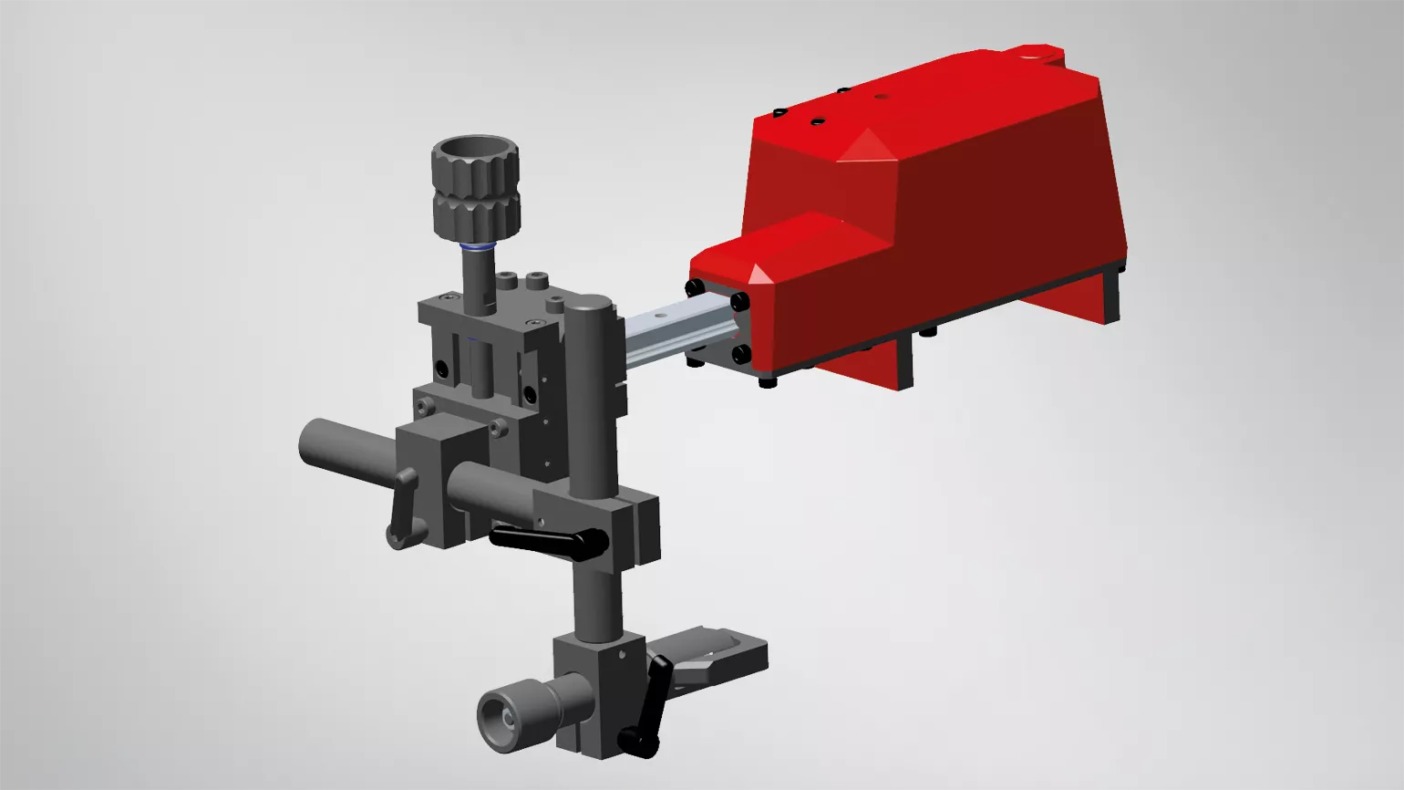

Kompaktní podvozek nabízí široké spektrum možností použití. Podle požadavků lze vybírat mezi 3 různými typy kolejnic. V oborech s proměnlivou geometrií povrchu, například v loďařství nebo při výrobě zásobníků, je FlexTrack 45 Pro ideálním řešením pro všestranné použití.

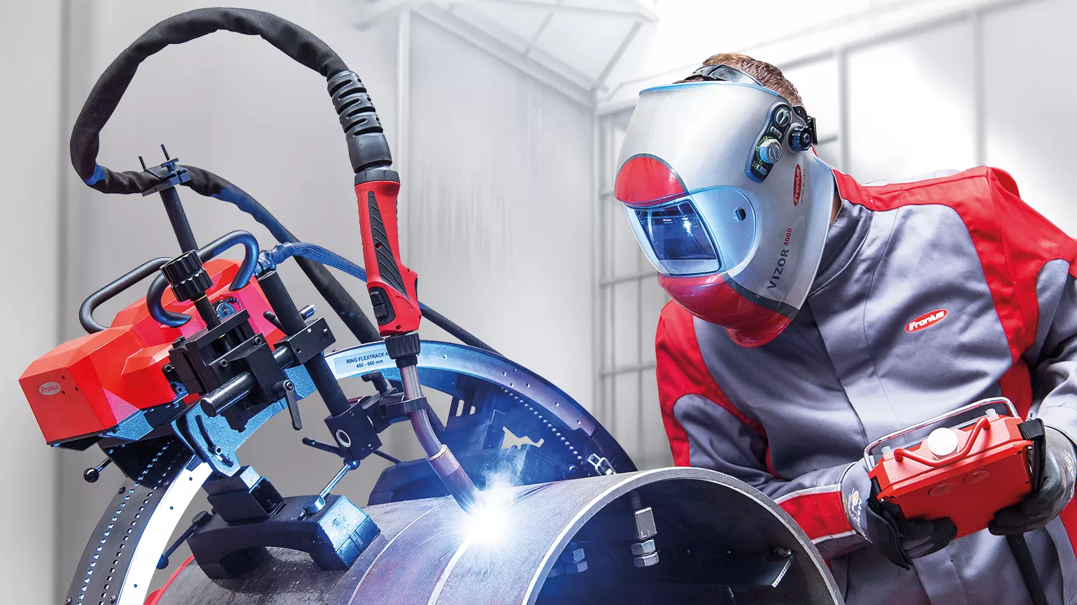

Svařovací podvozek FlexTrack 45 Pro, orbitální svařovací zařízení
FlexTrack 45 pro představuje.
  • Mnohostrannost při svařování podélných svarů a v orbitálních aplikacích
  • Zrychlení výrobních procesů
  • Zvýšení výsledné kvality
  • Snížení nákladů
  • Vyšší konkurenceschopnost
Výhody systému.
  • Flexibilita: Modulární koncepce kolejnic pro různé způsoby svařování na různých geometriích dílů
  • Komfort: Rychlá a snadná montáž kolejnic a podvozku
  • Preciznost: Přesné pohyby a konstantní rychlost svařování
  • Kvalita: Dokonale reprodukovatelné výsledky svařování, zejména ve spojení se svařovacími zdroji TPS/i
  • Robustnost: Kompaktní plášť z hliníkového odlitku, ideální pro použití v náročných podmínkách

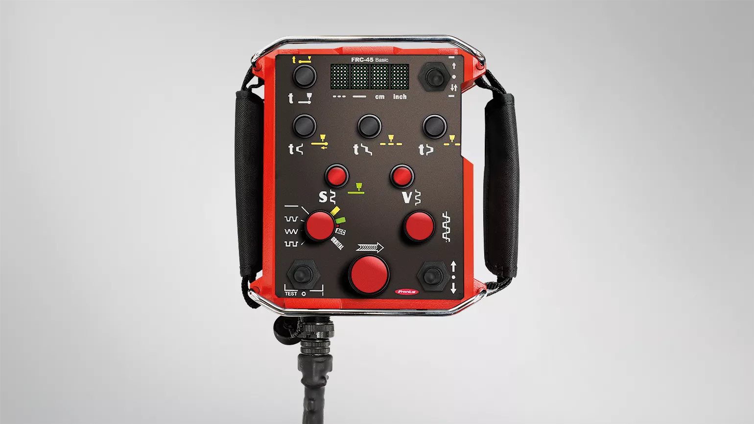

Dálkový ovladač FRC-45 Basic
FRC-45 Basic.
  • Robustní plášť
  • Snadná obsluha
  • Kompatibilní se starším podvozkem FlexTrack
Vybavení a funkce.
  • Numerický displej (metrický/imperiální)
  • Režim svařování (s obloukem / bez oblouku)
  • Komunikace se svařovacími zdroji TPS/i
  • Směr pojezdu
  • Rychlost pojezdu
  • Offset
  • Režim výkyvu, Rychlost výkyvu, Dráha výkyvu, Prodleva
  • Plnění koncového kráteru
  • Kontrola délky oblouku (ACC – Arc Current Control)
  • Segmentové svařování – orbitální a podélný svar

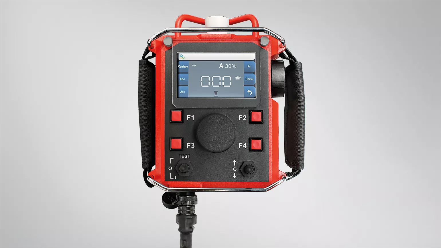

    Dálkový ovladač FRC-45 Pro
    FRC -45 Pro.
    • Robustní plášť
    • Snadná obsluha
    • Ideální pro svařovací zdroje TPS/i
    • Kompatibilní se „starým“ podvozkem FlexTrack
    Vybavení a funkce.
    • Numerický dotykový displej a otočný volič
    • 5 jazyků (DE, EN, ES, FR, PL), další jazyky na vyžádání
    • Nastavení parametrů svařovacího zdroje
    • Směr pojezdu
    • Rychlost pojezdu
    • Offset

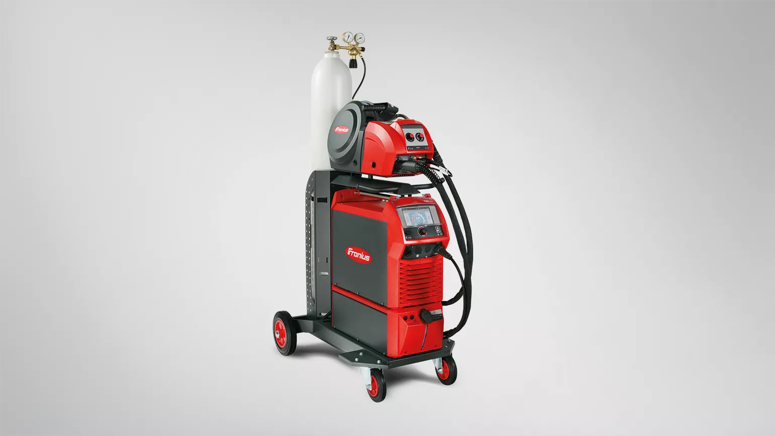

    Fronius Svařovací jednotka TPS/i, inteligentní revoluce
    Automatic component detection for greater convenience (plug & weld)
    • Tool-less plug-in
    • TPS/i detects all available components
    • Warns of any incompatibility
    Better control and analysis of the welding process (SpeedNet)
    • High-speed bus for 200-times faster communication between system components
    Peerless low spatter control (LSC) reduces costs
    • Extremely low-spatter dip transfer arc process
    • Including with long hosepacks
    • Less rework, lower costs
    Massively improved droplet detachment pulse multi control (PMC) for increased quality
    • Excellent stability and consistent penetration
    • Even at high welding speeds
    • Greater welding quality
    • More competitiveness
    Simple device update
    • Easy upgrades with USB flash drive or via Internet
    • For new welding process, characteristics, applications, firmware updates, etc.
    Future-proof
    • Upgrade functions and high-quality hardware
    • State-of-the-art welding processes for years to come
    Customer friendly with cost-saving remote maintenance
    • Remote maintenance and system Analysis via Internet

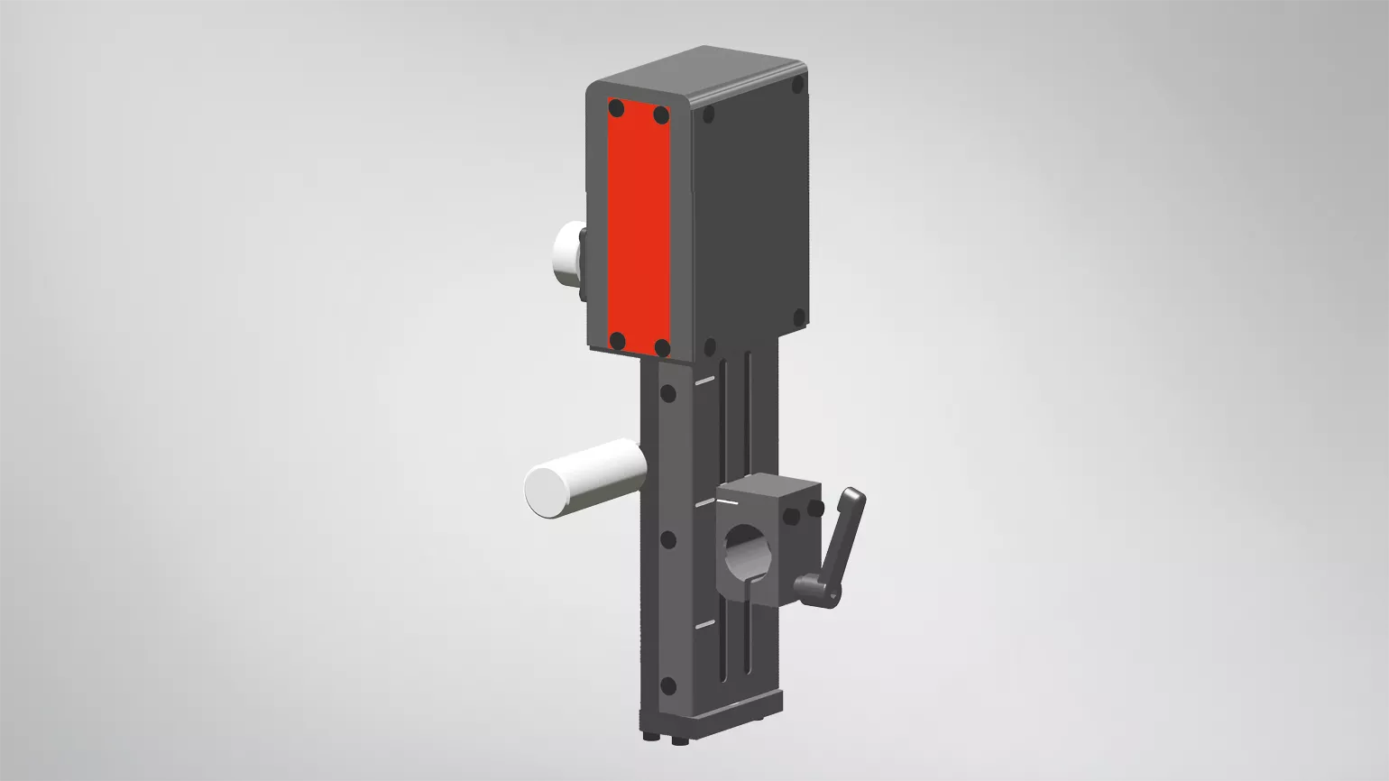

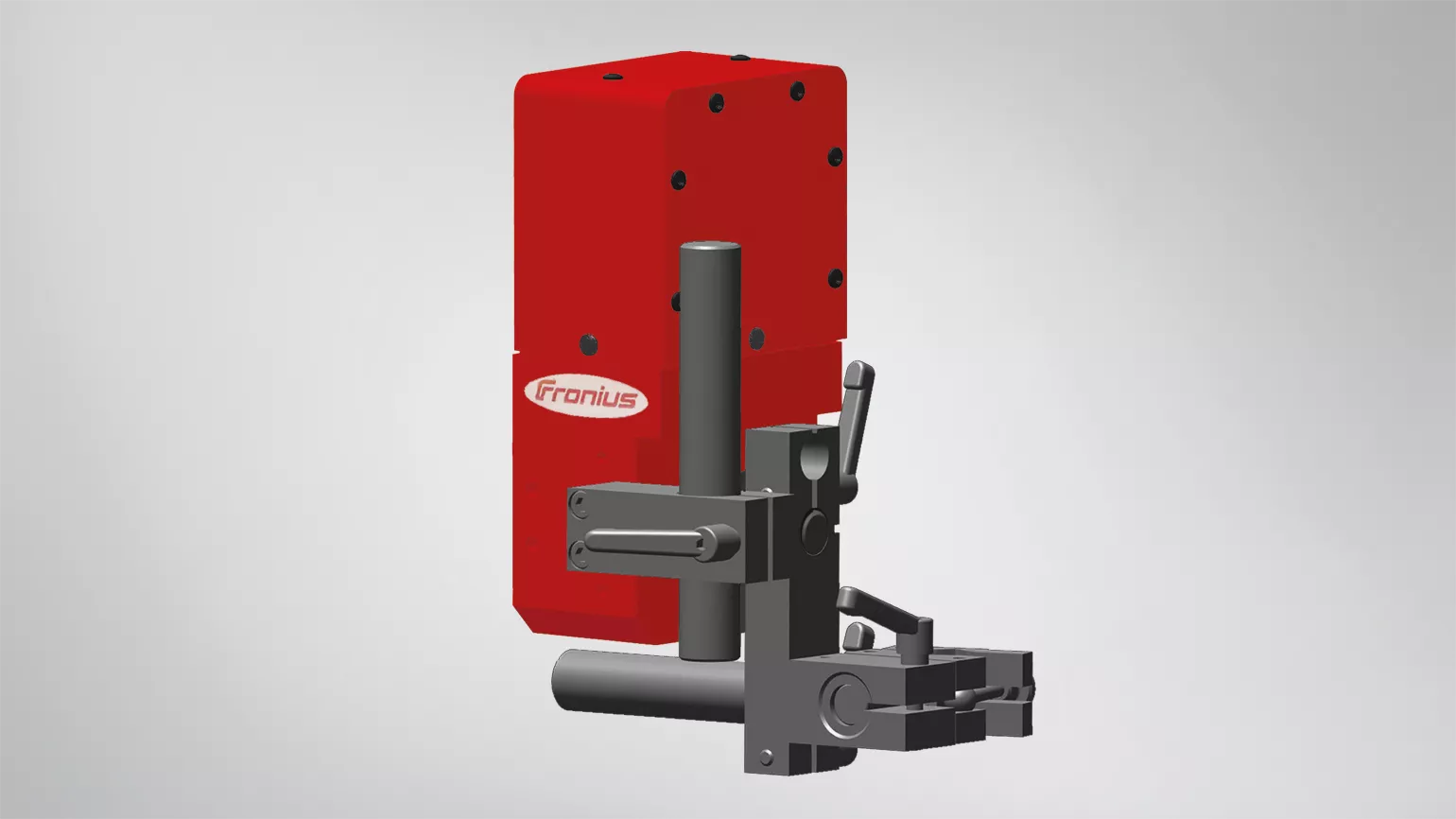

    Flextrack 45 Pro, Arc Current Control Modul
    Inteligentní nastavení vzdálenosti – dokonalý svarový šev.
    Modul ACC se používá pro automatické nastavení vzdálenosti svařovacího hořáku ke svařenci během orbitálního svařování. To má tu výhodu, že i při nerovnostech povrchu nebo při nepřesně vystředěném namontování vodicích kolejnic, se dosahuje optimálních výsledků svařování.
    Funkce.
    • Kompaktní konstrukce
    • Rychlá a jednoduchá montáž
    • Ochrana proti rozstřiku

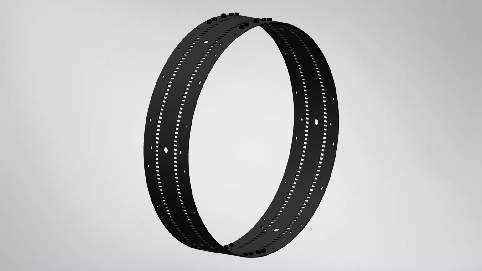

    Flexibilní kolejnice pro FlexTrack 45 Pro
    Flexibilní kolejnice.
    • Lze také namontovat jako kruh pro vnitřní a vnější svařování potrubí. Různé délky segmentů (1130/1695/1884 mm) pokrývají široký rozsah průměrů.

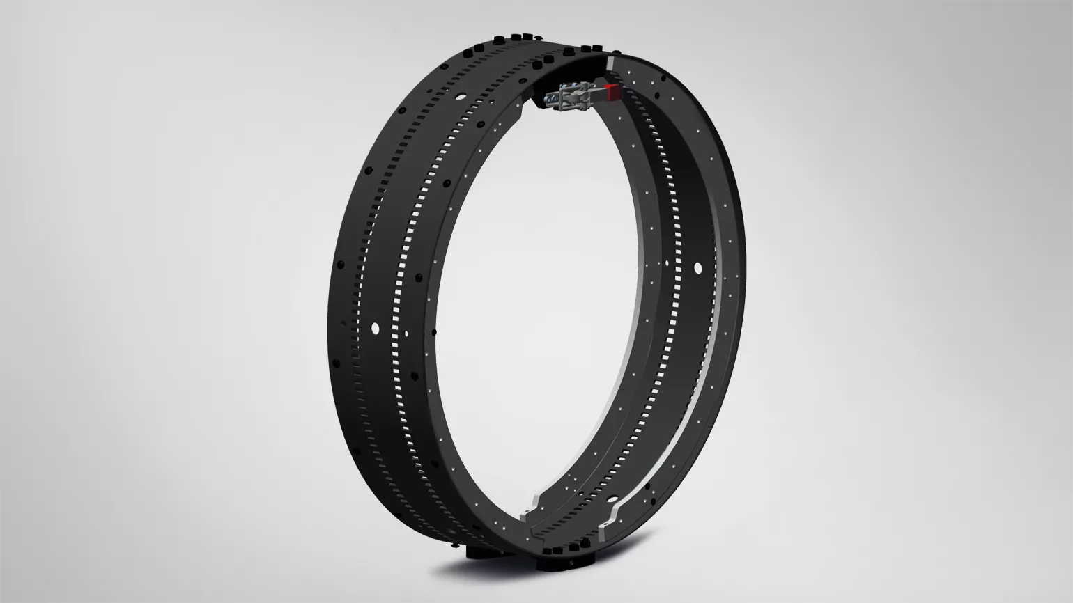

    Rigid rail ring, FlexTrack 45 Pro
    Pevné kolejnice.
    • Kruh s tuhými hliníkovými profily. Kolejnice jsou spojeny s panty a upevňovacími prvky pro snadnou a rychlou instalaci.

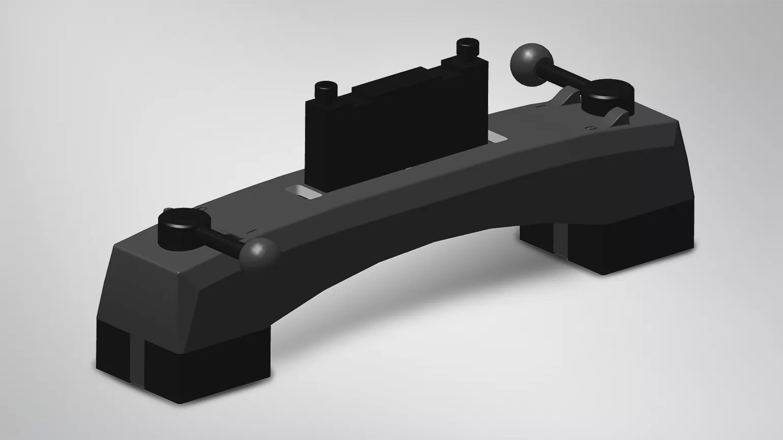

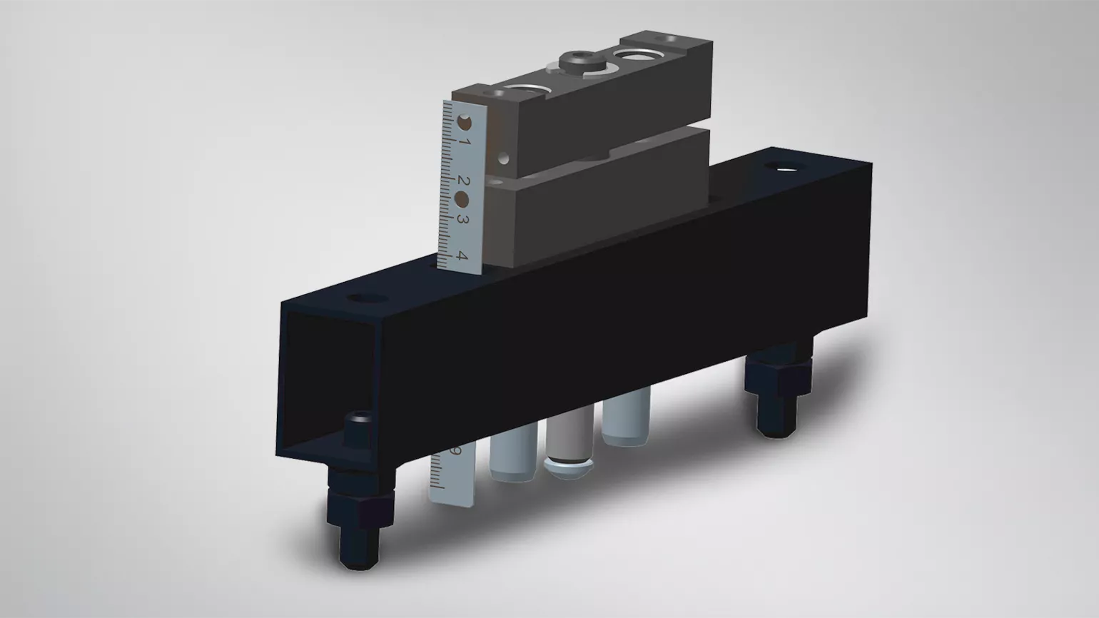

    Magnetický můstek pro Flex Track 45 Pro
    Magnetický můstek.
    • Pro magnetické díly. Tepelná odolnost do 180 °C.
    • Magnetická síla je regulovatelná pomocí páky.

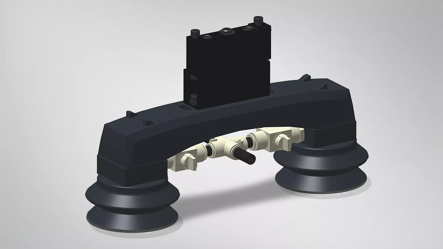

    Vakuový můstek pro FlexTrack 45 Pro
    Vakuový můstek.
    • Pro nemagnetické díly s hladkým povrchem, jako je hliník nebo ušlechtilá ocel.
    • Pracovní teplota od 0 do120 °C (volitelně od -30 do 250 °C).
    Můstek s nastavitelnou nohou pro FlexTrack 45 Pro
    Můstek s nastavitelnou nohou.
    • Doporučuje se pro pevné kruhy do průměru 840 mm.

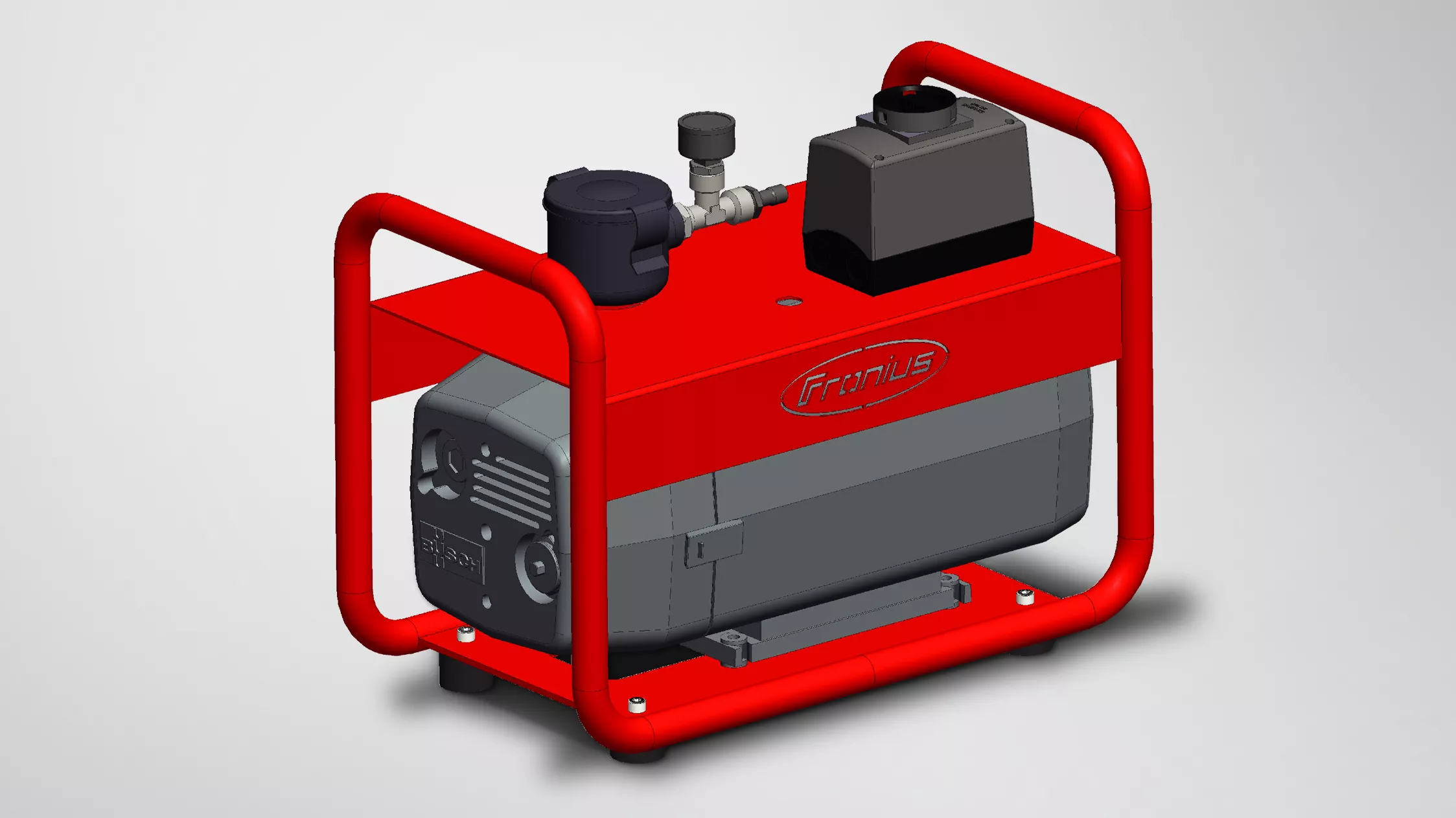

    Vakuové čerpadlo pro Flex Track 45 Pro
    Vakuové čerpadlo.
    U nemagnetických materiálů se pro upevnění vodicí kolejnice používají vakuové můstky, pro něž musí být k dispozici odpovídající vakuové čerpadlo.
    Toto vakuové čerpadlo je integrováno v robustním ocelovém rámu a poskytuje podtlak, kterým se maximálně 13 vakuových můstků přisaje k dílu. Sací sílu lze regulovat uzavíracími ventily.
    Sériová výbava.
    • Suché, bezolejové vakuové čerpadlo s rotačním šoupátkem
    • Nosný rám
    • Přímý startér
    • Sací filtr
    • Manometr
    • Síťový kabel s konektorem 5 m
