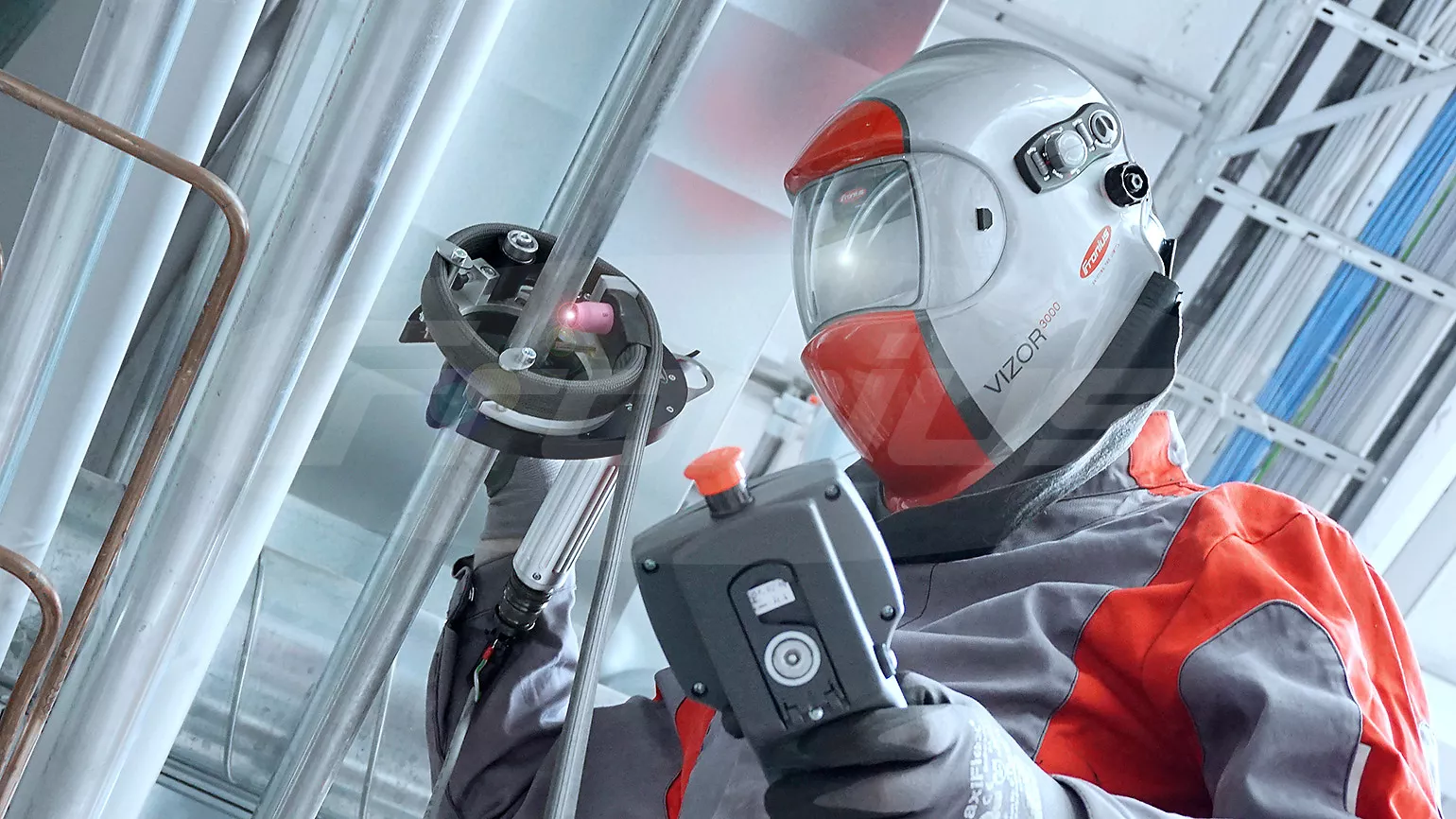

otevřená svařovací hlava FCH s dílem
Všestrannost dotažená do konce.
  • Svařovací hlava FOH s max. 2 sadami redukčních čelistí v závislosti na typu svařovací hlavy
  • Integrovaný servomotor
  • Automatický nájezd do otevřené polohy
  • Volně definovatelná výchozí poloha
  • Automatické vypnutí napájení motoru v případě přetížení
  • Plynule nastavitelný upínací /středicí systém pro rychlé přizpůsobení průměru trubky
  • Mechanické snímání trubky pro konstantní vzdálenosti elektrod
  • Držák svařovacího hořáku plynule nastavitelný od 0 do 45°
  • Ručně realizovatelná boční korekce elektrody
  • Otočný držák svařovacího hořáku s upevněním
  • Násuvné řídicí vedení 6 m
  • Orbitální svařovací hořák s izolovaným tělem hořáku a vysokým dovoleným zatížením
  • Optimální plynová ochrana a nepatrná náběhová barva
  • Svařovací hořák s jednoduchou výměnou spotřebních dílů
  • Transportní kufřík s funkcí vozíku

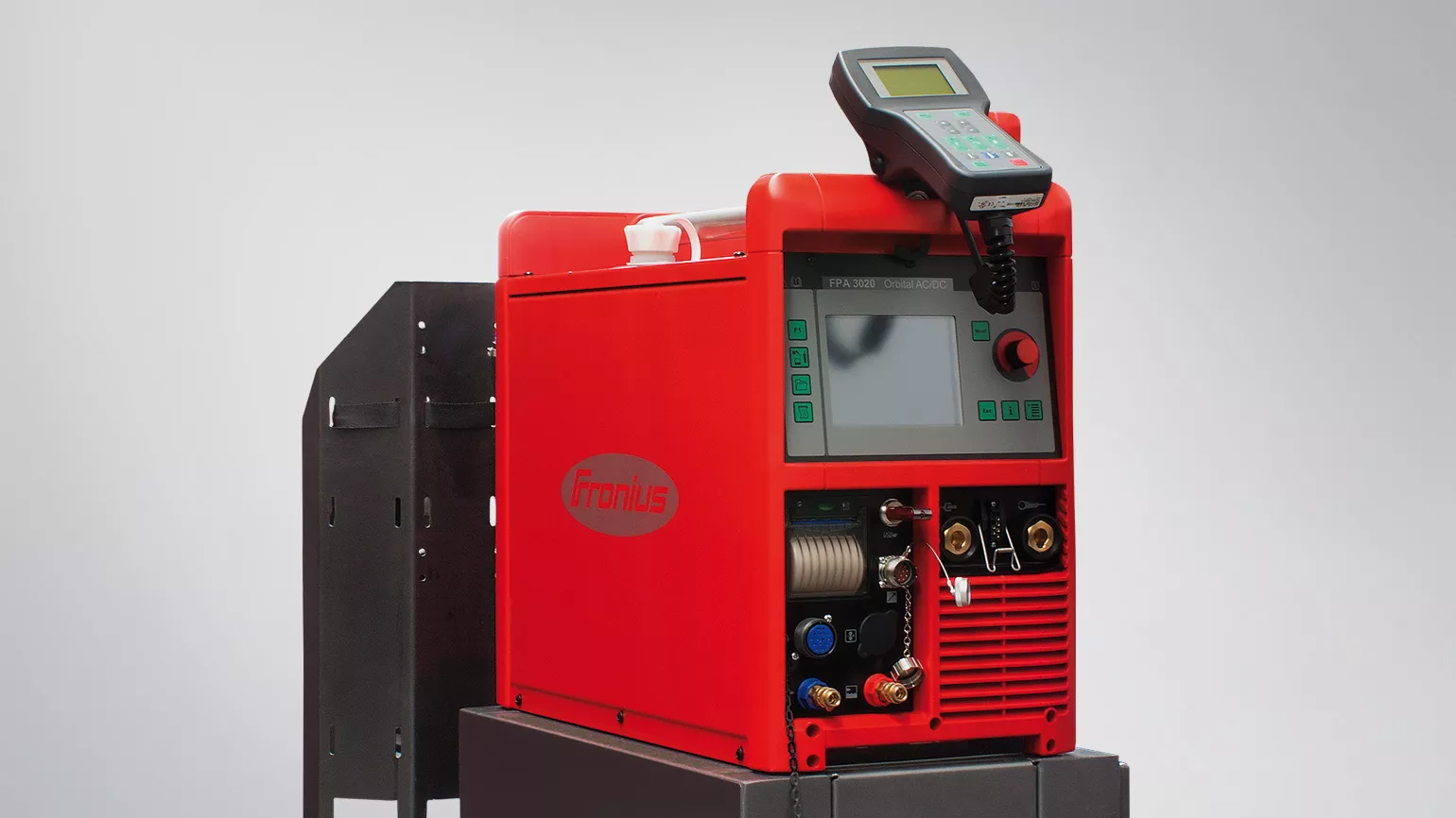

Systémové řízení FPA 3020
Sériová výbava.
  • Lehká a kompaktní konstrukce – optimální pro mobilní použití
  • Integrované mikroprocesorové řízení
  • Integrovaný invertorový svařovací zdroj 200 A, jednofázový
  • Možnost použití s elektrocentrálou
  • Integrované vodní chlazení s hlídačem vody
  • Integrovaný hlídač proudění plynu
  • Intuitivní ovládací panel s dotykovou obrazovkou s barevným grafickým znázorněním procesu
  • Výběr jazyka (De/Gb/Fr/It/Es/Pb/Ru/Cz/Tr/Pl)
  • Ukládání programů na USB flash disk
  • Zálohování na USB flash disk
  • Řízení svařovacího proudu, rotační osy, formovacího plynu a externího podavače drátu
  • Měření a záznam vnosu tepla
  • SynergicMode (materiál, vnější průměr trubky, síla stěny, plyn, …)
  • Automatický diagnostický systém (indikace kódu závady)
  • Zdokumentování svařovacích dat na USB flash disk
  • USB rozhraní pro přenos/záznam dat
  • Integrovaná tiskárna pro dokumentaci dat svařování
  • Dálkový ovladač FRC-FPA 3020 s 10m kabelem
  • 1 ks USB flash disk 8 GB
Programování svařovacích parametrů.
  • Možnost ukládání a načítání 200 programů
  • 3 programy stehování až s 20 body
  • 10 sektorů / program s volně definovatelnými parametry
Funkce dálkového ovladače FRC-FPA 3020.
  • Výběr programu
  • Start/stop s funkcí Slope, okamžitý konec svařování
  • Tlačítko nouzového vypnutí
  • Ruční nastavení polohy pohyblivých jednotek
  • Ruční posuv drátu dopředu a dozadu
  • Změna parametrů během svařovacího cyklu (průběžně)
  • Kontrolní tlačítko pro ochranný plyn a Zap/Vyp formovacího plynu

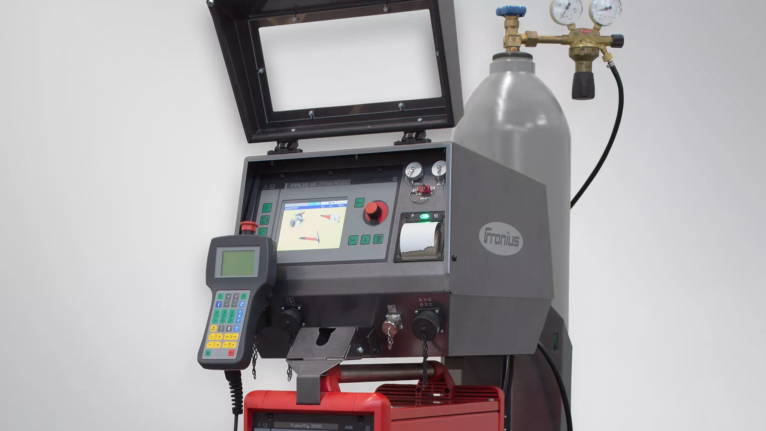

Sériová výbava.
  • Montáž na podvozku
  • Integrovaný digitální snímač plynu
  • Snadné programování s intuitivní nabídkou funkcí
  • Vzdálená údržba díky připojení k Internetu
  • Barevná dotyková obrazovka s barevným grafickým znázorněním procesu
  • Řízení parametrů svařování digitálních svařovacích zdrojů TIG Fronius
  • Řízení osy otáčení pomocí převodníku
  • Řízení podavače drátu a formovacího plynu
  • Záznam svařovacích dat na USB flash disk
  • Ethernet a RS232 rozhraní pro servis
  • Ukládání a načítání programů na USB flash disk
  • Vestavěná tiskárna se 40 znaky na řádek
  • Dálkový ovladač FRC-FPA 3030 s 10m kabelem
Funkce dálkového ovladače FRC-FPA 3030.
  • Výběr programu
  • Kontrolní tlačítko pro ochranný plyn a formovací plyn: Zap/Vyp, indikace ve svařovacím cyklu
  • Svařovací proud (A) / napětí oblouku (V) / poloha svařovacího hořáku (stupeň)
  • Rychlost svařování (cm/min) / rychlost drátu (cm/min) / vnos tepla (kJ)

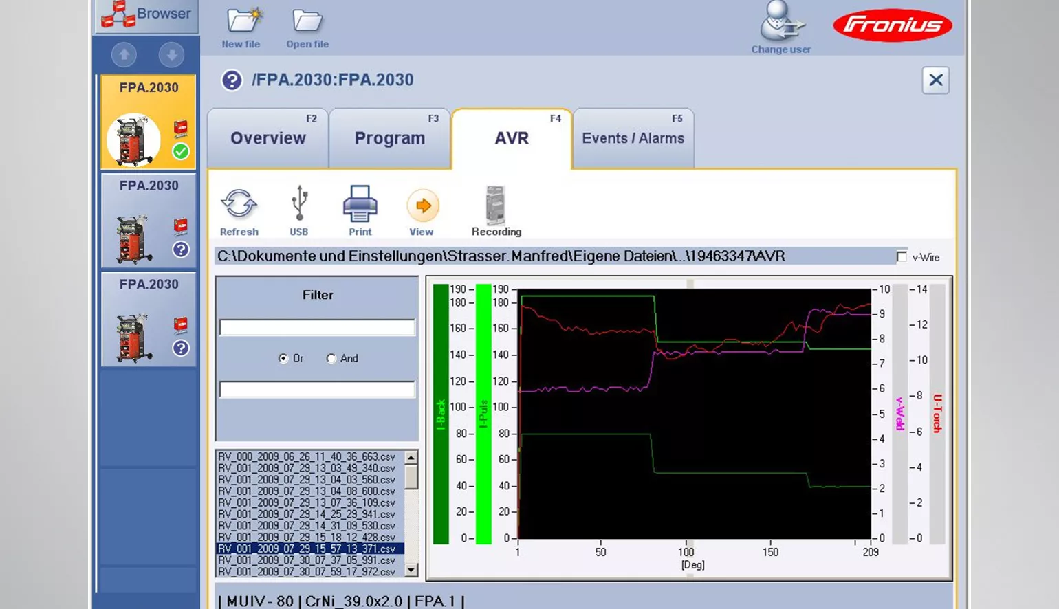

Screen-Shot FPA Xplorer
Dokumentace dat svařování, vizualizace, archivace a vytváření parametrů na PC.
  • Indikace vlastností všech spravovaných zařízení
  • Správa svařovacích programů, úpravy a archivování
  • Přehled spravovaných zařízení se zobrazením stavu
  • AVR (Actual Value Record): vizualizace, vyhodnocení a archivování zaznamenaných aktuálních hodnot – přes USB flash disk nebo živě přes připojení k síti (online verze)
  • Načítání dat protokolu z USB flash disku nebo přímé stažení z řídicí jednotky prostřednictvím síťového připojení (online verze)
  • Živá indikace poplachových zpráv (online verze)
